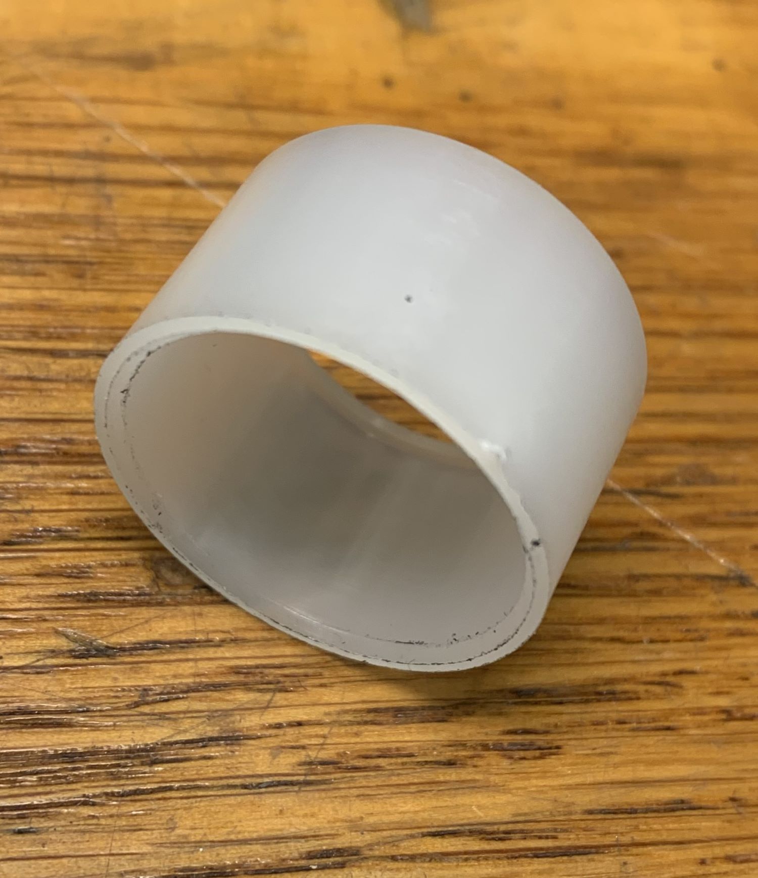

ja die Buchse ist oben offen
Im Ausgebauten Zustand des Vergasers kann man sehen das:
sich der schlitz beim anziehen der schelle fast schließt und wieder breiter wird beim lockern der Schelle.
Aber halt wahrscheinlich nicht ganz Dicht wird.

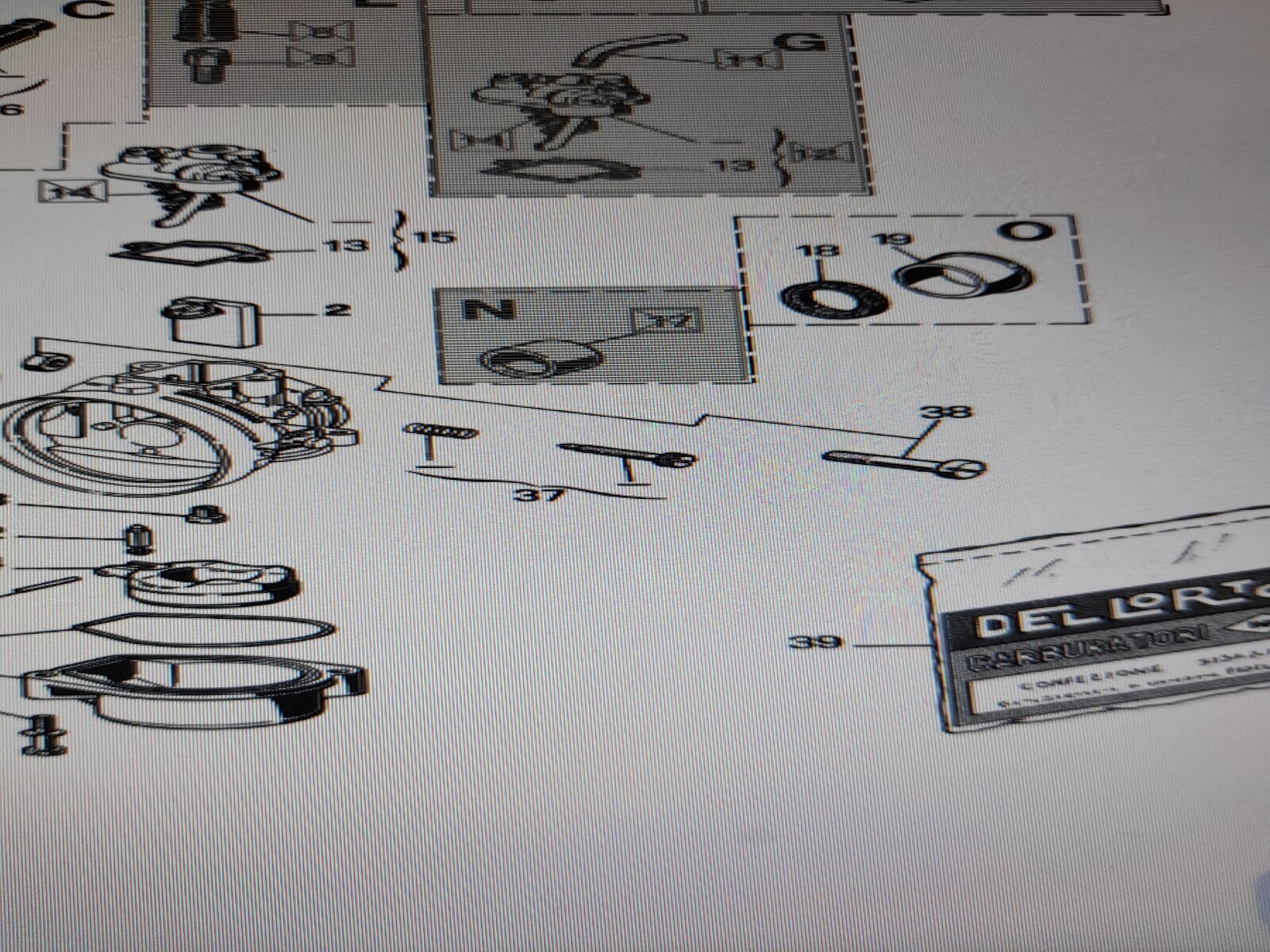

Mit den Isolierhülsen gab es sehr oft Probleme mit Nebenluft, wobei der Schlitz bei den ersten Ausführungen noch vorhanden war. Da mir die genaue Vergasertypenbezeichnung nicht bekannt ist kann ich nur darauf verweisen das es verschiedene optimierte Nachfolger gab (auch noch gibt bei Stein-Dinse- siehe Foto)
Gruß (TESTI-DIRK)

IMG_2253.jpg [ 237.19 KiB | 4119-mal betrachtet ]
Unglaublich jetzt läuft der Bock rund auch auf Standgas. So eine Veränderung durch den Tausch der Dichtung auf dem ASS hätte ich nicht erwartet.
Dichtung Neu
und

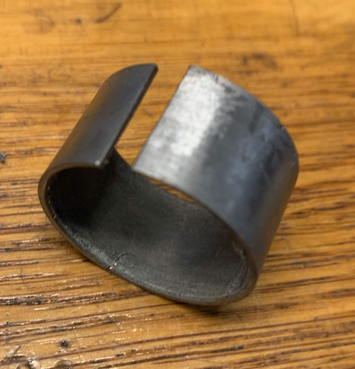

Alt:
Danke für alle Tips
Parker
IMG_2252.jpg [ 246.2 KiB | 4119-mal betrachtet ]

Nachtrag:
Die alte Dichtung war aus Metall/Blech
