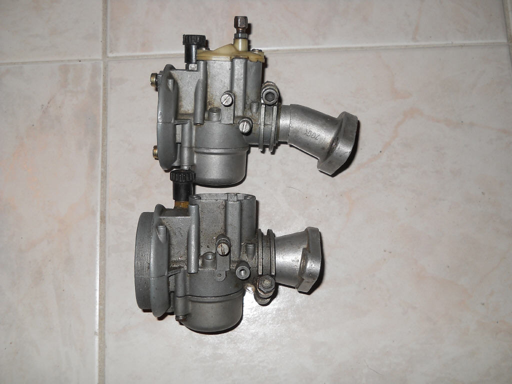

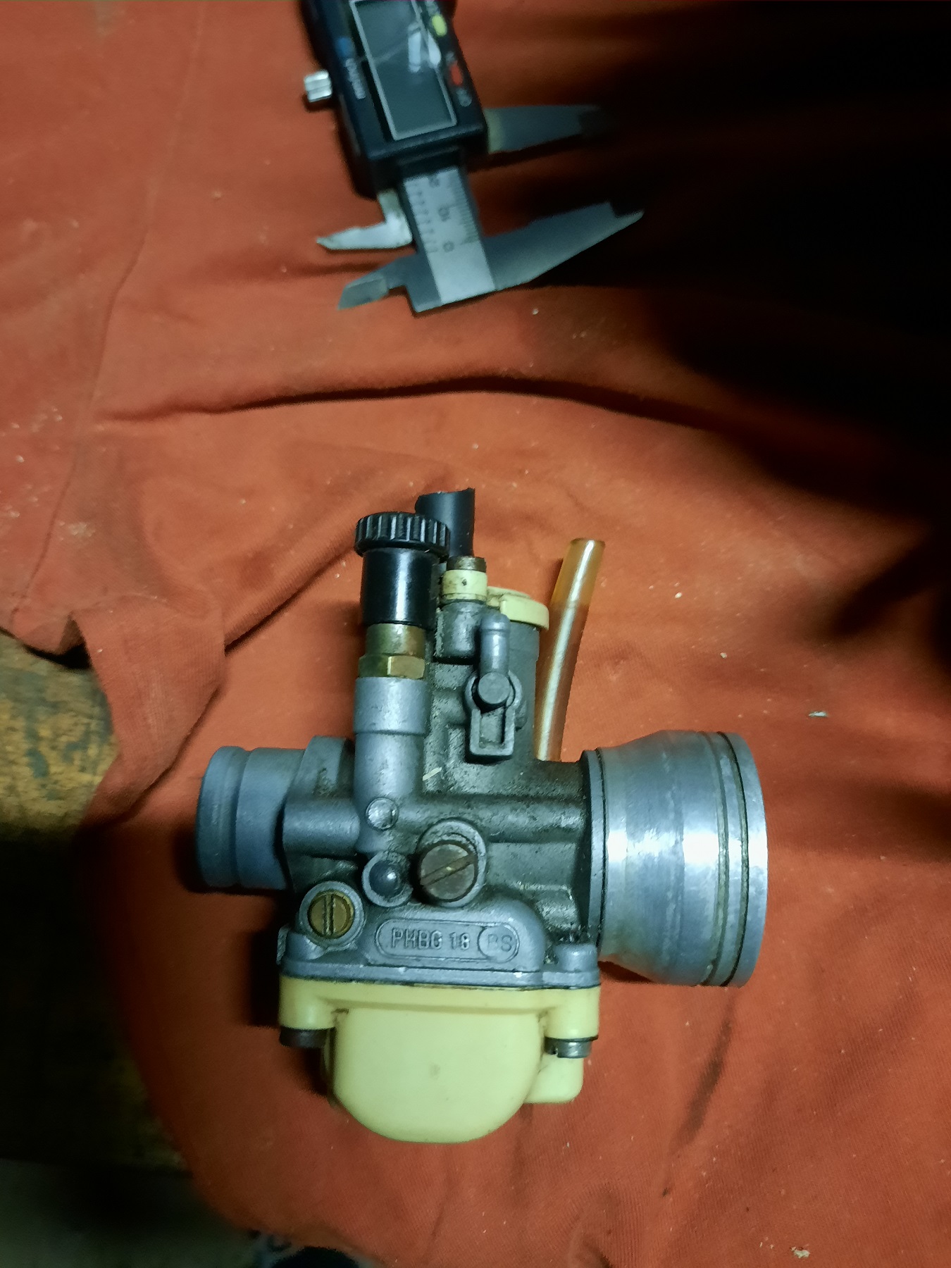

20240803_180545[1].jpg [ 682.7 KiB | 6231-mal betrachtet ]
20240803_180638[1].jpg [ 773.27 KiB | 6231-mal betrachtet ]
20240803_180722[1].jpg [ 499.14 KiB | 6231-mal betrachtet ]
20240803_181535[1].jpg [ 669.23 KiB | 6231-mal betrachtet ]
Der Letzte ist mal zu klein, der kann´s nicht sein.

Der verbaute Ansaugstutzen scheint der originale 50er Aspes zu sein und der zugehörige SHB 19/19
Zu dem verbauten Zylinder gehört ein anderer Ansaugstutzen, der dann auch den anderen Vergaser wie PHBG 19 mit Klemmanschluss benötigt
Ansaugstutzen hätte ich, wir können gegen deinen tauschen

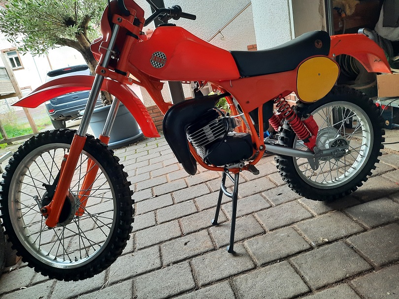

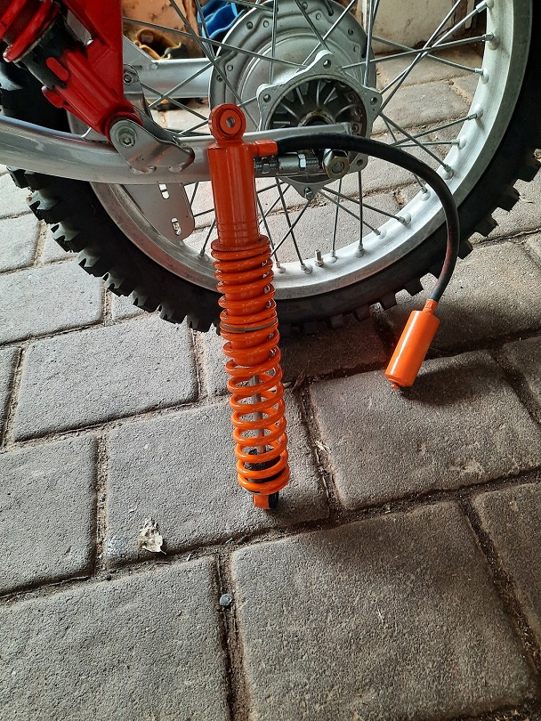

Habe mal den Motor in Fahrwerk gebaut .
Mir kommen die Federbeine kurz vor, oder ?
Muß mal dir Corte Cosso mit 395mm rein bauen.
20240804_085753[1].jpg [ 311.81 KiB | 6199-mal betrachtet ]
20240804_085830[1].jpg [ 331.73 KiB | 6199-mal betrachtet ]
