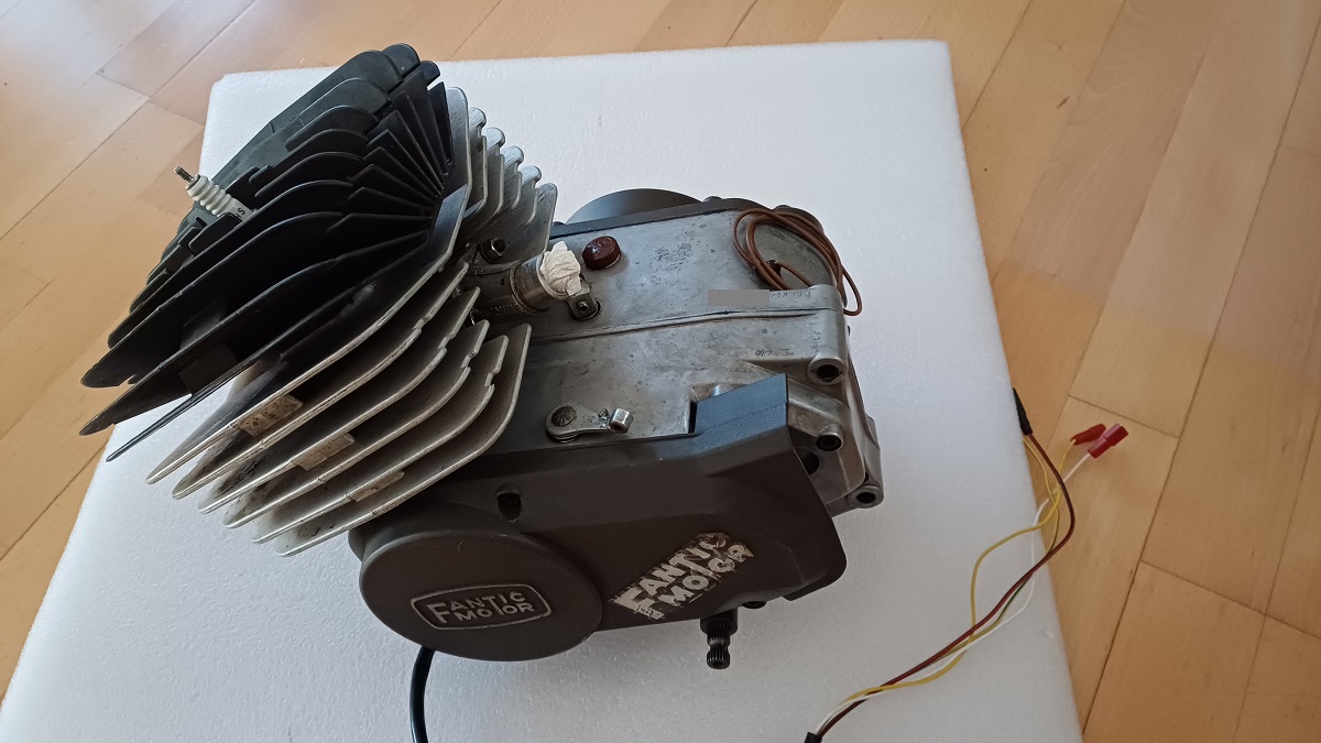

Hallo an alle die ich persönlich und/oder hier im Forum kenne,
Endlich gibt es was zu berichten...
Gestern war ich bei Kalle.
Er hat mir eine Neue Kurbelwelle besorgt, eine neue Kupplung und alle Lager sowie Dichtungen.
d.h er hat mir Prima geholfen. Nicht das ich dabei etwas getan hätte. Nein er hat zusätzlich zu meinem Motor geholfen
das ich hoffentlich noch die Kurve kriege zum Weiter machen.
Es war wie immer ein schönes Erlebnis mit Ihm. Viele Informationen zu Technik und allgemein..
Jetzt MUSS ich weiter machen und das Moped/KKR weiter voran zu bringen..
Heute schaue ich nach der Elektrik.. da hat jemand zur Originalen noch Sachen dazu gestrickt und altes abgeklemmt.
Also ein schönes Wirrwarr jetzt mit 12V anstatt 6V kommen weitere Fragen auf z.B. Drehzahlmesser. Er wird ja normal an 6V, Wechsel Spannung ???,
und dem Takt der Zündspule versorgt.
Davon gehe ich jetzt mal aus, Ich weis es nicht so genau.. Hat jemand eine Stromlaufplan der TX220/TX240?
Wie kann ich den Drehzahlmesser mit 12V betreiben? hat das schon jemand gemacht? Und wenn wie?
Gruß Dirk aus LIHO

20240728_184253[1].jpg [ 611.27 KiB | 5502-mal betrachtet ]
20240728_184537.jpg [ 464.47 KiB | 5502-mal betrachtet ]
20240728_184550.jpg [ 295.42 KiB | 5502-mal betrachtet ]
