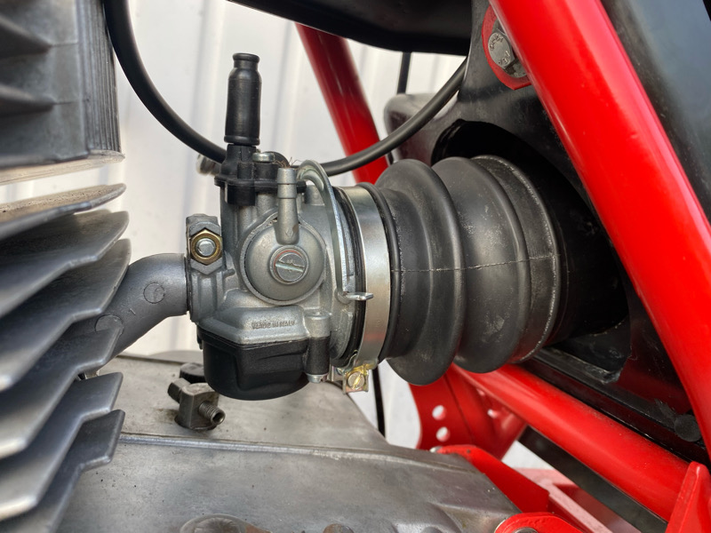

Heute habe ich wieder mechanische Sachen gemacht. Vergaser insbesondere an den Luftfilterkasten anschließen. Für den 14/12er Vergaser fehlte mir die schwarze Filterdose. Also habe ich mir eine bestellt. Die ist allerdings etwas zu lang. Ist eine Fummelei die ganze Einheit mit Vergaser über den Ansaugstutzen zu bekommen.
Kalles Faltenbalg passt jedenfalls gut.

Hier sieht man, dass die Dose fast hinten an dem Steg vom Lufikasten anstößt.
IMG_4258.jpeg [ 146.66 KiB | 5844-mal betrachtet ]

Ich finde den 14/12 von der Größe her so putzig :mrgreen:
Könnte fast so groß sein wie die Kaltstarteinheit an nem PHGH Vergaser :lol:
Ja der Originalgummi von der 50er Aspes lässt sich perfekt an andere Fahrzeuge adaptieren.
Hab ich an der Horex und der Aprilia genutzt. Rolf hat den auch prima an der Ancilotti nutzen können.

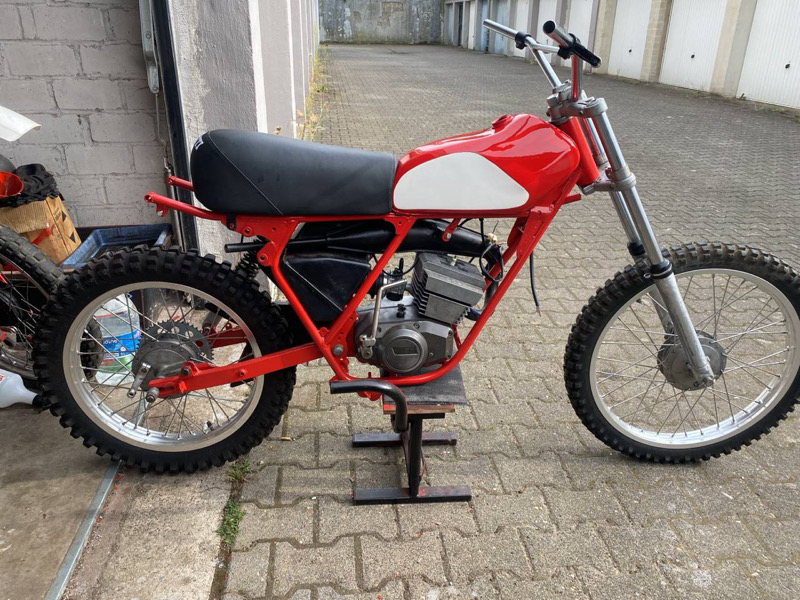

Den Tank mal mit Sattel draufgesteckt.

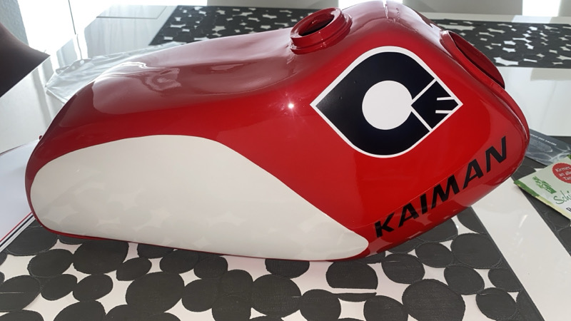

Und noch die Kleber draufgepappt

Sehr schön, gefällt mir gut, ich mag die Formgebung der Cimatti sehr.
Vielleicht den Klarlack über die Aufkleber rüber, halten die länger, hatte ich bei meinem Chopper seinerzeit so gemacht bzw. der Lackierer.
 Betreff des Beitrags: Re: Cimatti Kaiman x16
BeitragVerfasst: 5. Aug 2024 23:16
Beiträge: 2462
Da habe ich auch schon drüber nachgedacht. Wenn das dünne Abziehbildchen wären, würde ich die sofort überlackieren. Aber die Kleber tragen etwas auf. Da sieht man den Unterschied nicht.
