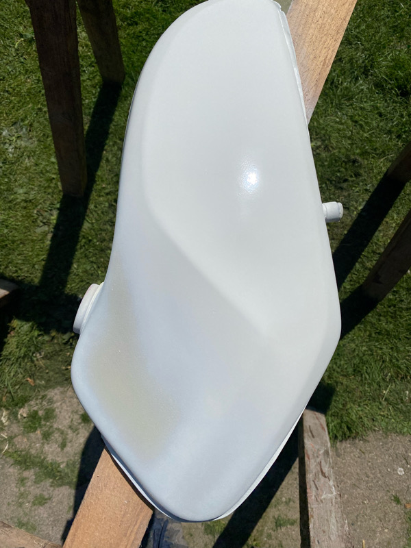

Eigentlich schon zu warm zum Lackieren, aber es muss vorangehen.
Zunächst muss der weiße Seitenbereich fertig werden.
Nach dem teilweise Grundieren konnte man die Dellen schon ganz gut sehen
IMG_4202.jpeg [ 191.74 KiB | 5924-mal betrachtet ]
Gespachtelt geschliffen und wieder grundiert und und und
Bis das erste mal weiße Farbe drauf war und schon wieder Dellen sichtbar wurden.
Also nochmal spachteln
IMG_4203.jpeg [ 180.42 KiB | 5924-mal betrachtet ]
Und dann den Tank auf die Seite gedreht und ordentlich geduscht
IMG_4204.jpeg [ 155.26 KiB | 5924-mal betrachtet ]
Jetzt gut durchhärten lassen und dann kann abgeklebt werden für den roten Teil

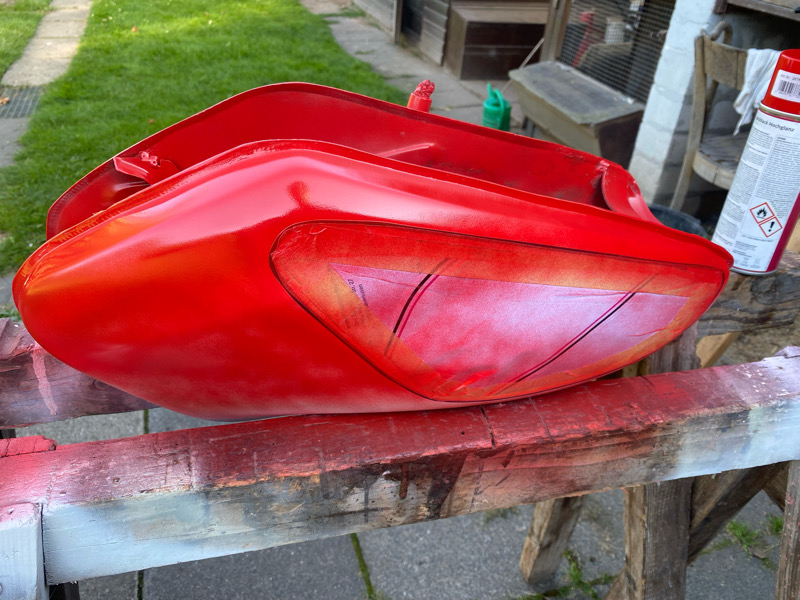

Es ging heute weiter mit der Lackierung. Die Konturen des weißen Kniefelds mit Maskiertape abgeklebt.
IMG_4238.jpeg [ 212.32 KiB | 5903-mal betrachtet ]
IMG_4239.jpeg [ 190.6 KiB | 5903-mal betrachtet ]
IMG_4240.jpeg [ 178.03 KiB | 5903-mal betrachtet ]
IMG_4242.jpeg [ 156.65 KiB | 5903-mal betrachtet ]
Jetzt muss das wieder aushärten und dann gibt es den finalen Klarlack

Danke für die motivierenden Worte! Der Farblack auf den Fotos ist 1K. Der Klarlack wird 2K.
