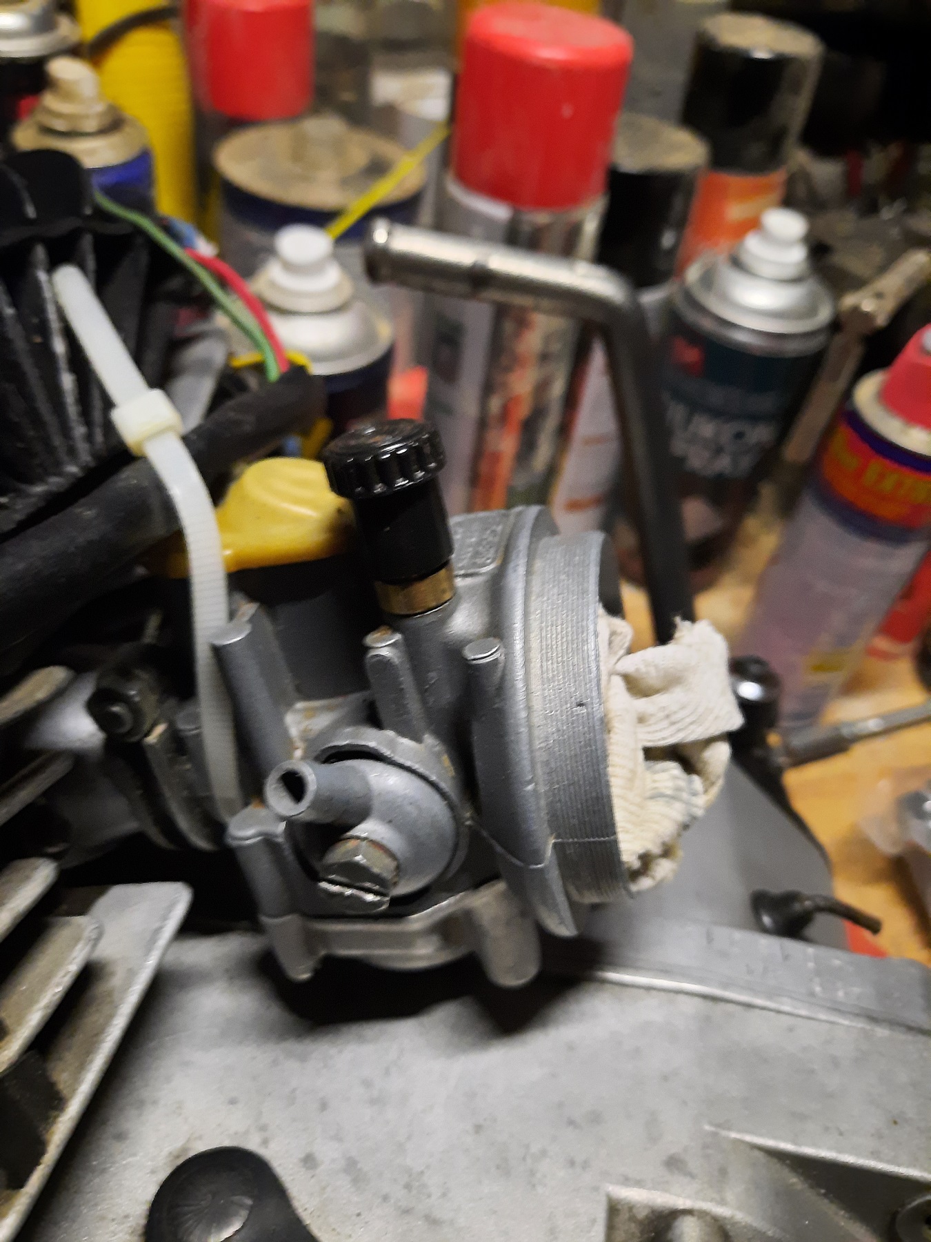

Und zeig mal Bilder deiner Vergaser, wahrscheinlich mal Ultraschall und Nadel/Düsen neu und gut ist.

BeitragVerfasst: 3. Aug 2024 19:00
Beiträge: 115
20240803_180545[1].jpg [ 682.7 KiB | 6239-mal betrachtet ]
20240803_180638[1].jpg [ 773.27 KiB | 6239-mal betrachtet ]
20240803_180722[1].jpg [ 499.14 KiB | 6239-mal betrachtet ]
20240803_181535[1].jpg [ 669.23 KiB | 6239-mal betrachtet ]
Der Letzte ist mal zu klein, der kann´s nicht sein.

Beiträge: 6365
Der verbaute Ansaugstutzen scheint der originale 50er Aspes zu sein und der zugehörige SHB 19/19
Zu dem verbauten Zylinder gehört ein anderer Ansaugstutzen, der dann auch den anderen Vergaser wie PHBG 19 mit Klemmanschluss benötigt
Ansaugstutzen hätte ich, wir können gegen deinen tauschen
