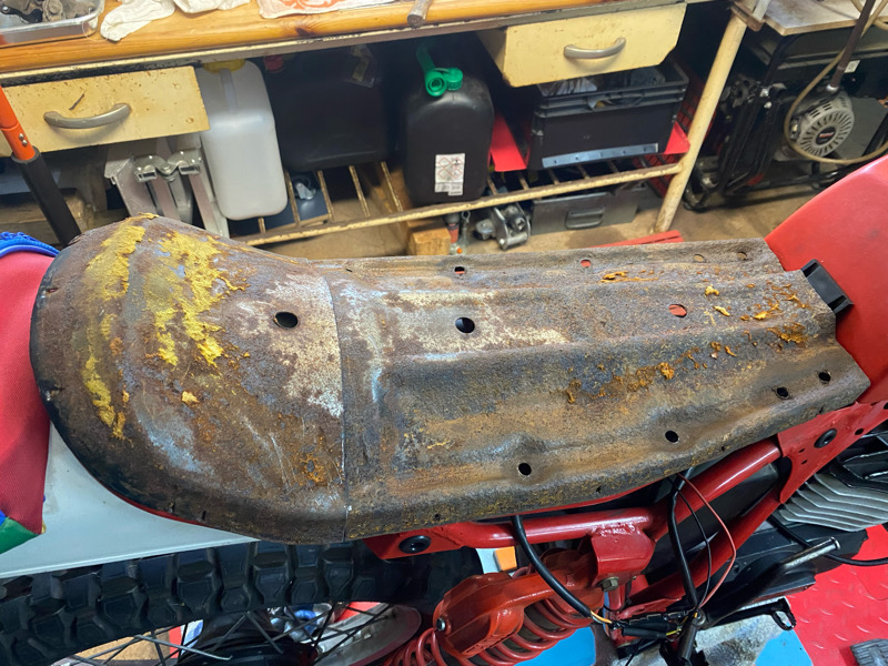

Die Sebac Federbeine waren definitiv nicht mehr zu gebrauchen. So habe ich aus Ersatz aus Novegro zurückgegriffen. Die AG2 haben einen neuen Dichtsatz bekommen und etwas neue Farbe.
IMG_4977.jpeg [ 279.12 KiB | 3155-mal betrachtet ]
Die AG sind etwas länger, so dass das Moped auf dem Ständer gerade nicht ins Kippen gerät.
Dann habe ich den Sitzbezug abgerupft und den Schaumstoff von der Sitzbankplatte getrennt.
Was für ein rostiges Blech!
IMG_4975.jpeg [ 276.89 KiB | 3155-mal betrachtet ]
IMG_4976.jpeg [ 271 KiB | 3155-mal betrachtet ]
Genau die geeignete Ausgangsbasis für das erste Umbauteil.
Wenig später in Arnos Bike Workshop bei einer Pizza und Bierchen, das Teil zerlegt:
IMG_4974.jpeg [ 218.72 KiB | 3155-mal betrachtet ]
Schwupp, 6cm aus der Mitte weg.

schön, aus 2 (Mann) mach 1 (Mann) .....Sitzbank ::-
Bin gespannt wie es weiter geht und wie du mit dem Sitzpolster umgehst. :roll:
