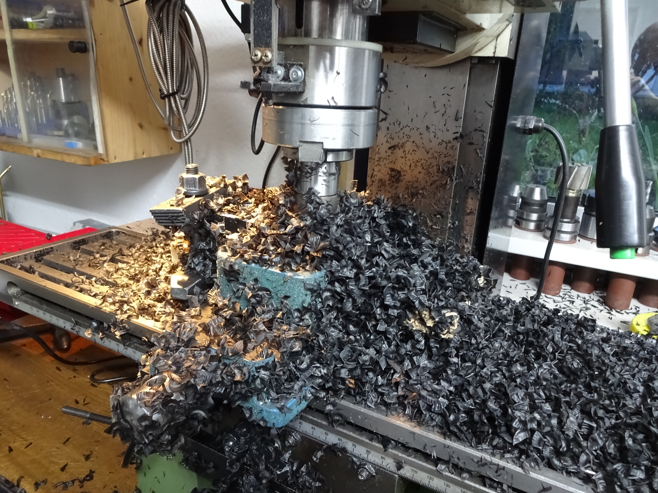

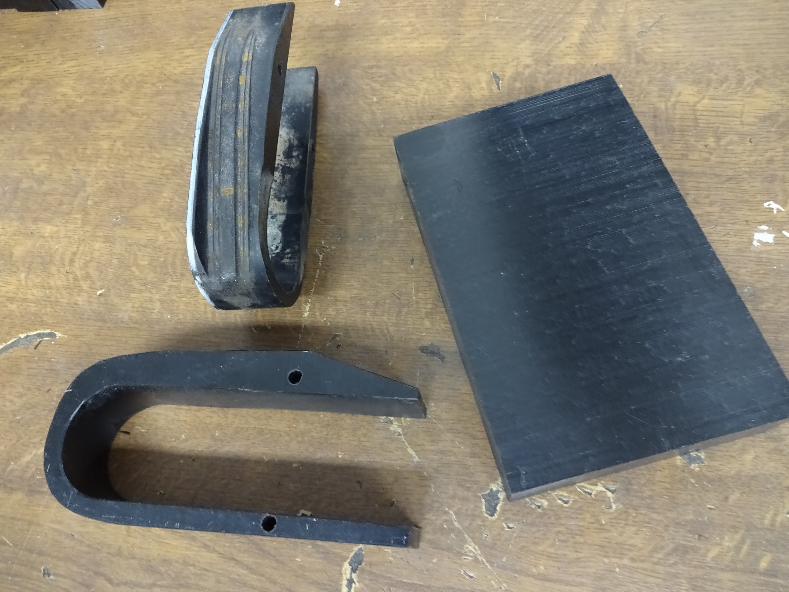

So nach nem Skiurlaub, mal wieder in die Werkstatt. Hatte Lust auf richtig Sauerei :!:
5E800ED1-E7AF-4E64-AC14-28538F7DCA70.jpeg [ 2.7 MiB | 14094-mal betrachtet ]
4874EC20-8509-4CCB-9F88-21BA2728004C.jpeg [ 2.57 MiB | 14094-mal betrachtet ]
Das alte POM Stück hatte jahrelang gute Dienste geleistet, wurde aber jetzt doch dünner. Bevor es also in die Schwinge ging ein Neues aus nem POM Klotz gemacht
ADDF979E-12BE-40F1-8631-A7F5BADFDF81.jpeg [ 1.9 MiB | 14094-mal betrachtet ]
Und passt
F8D521A5-C6E5-4EF1-B6BD-42216C996D56.jpeg [ 2.17 MiB | 14094-mal betrachtet ]

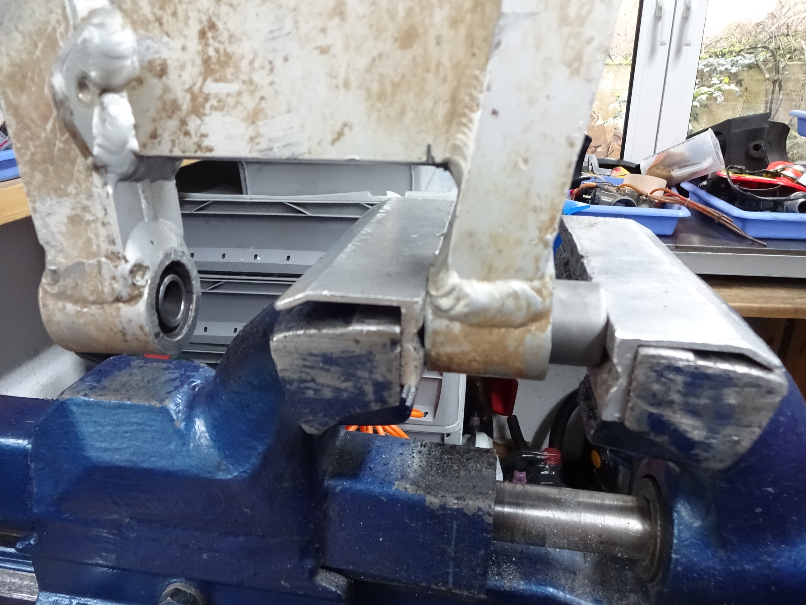

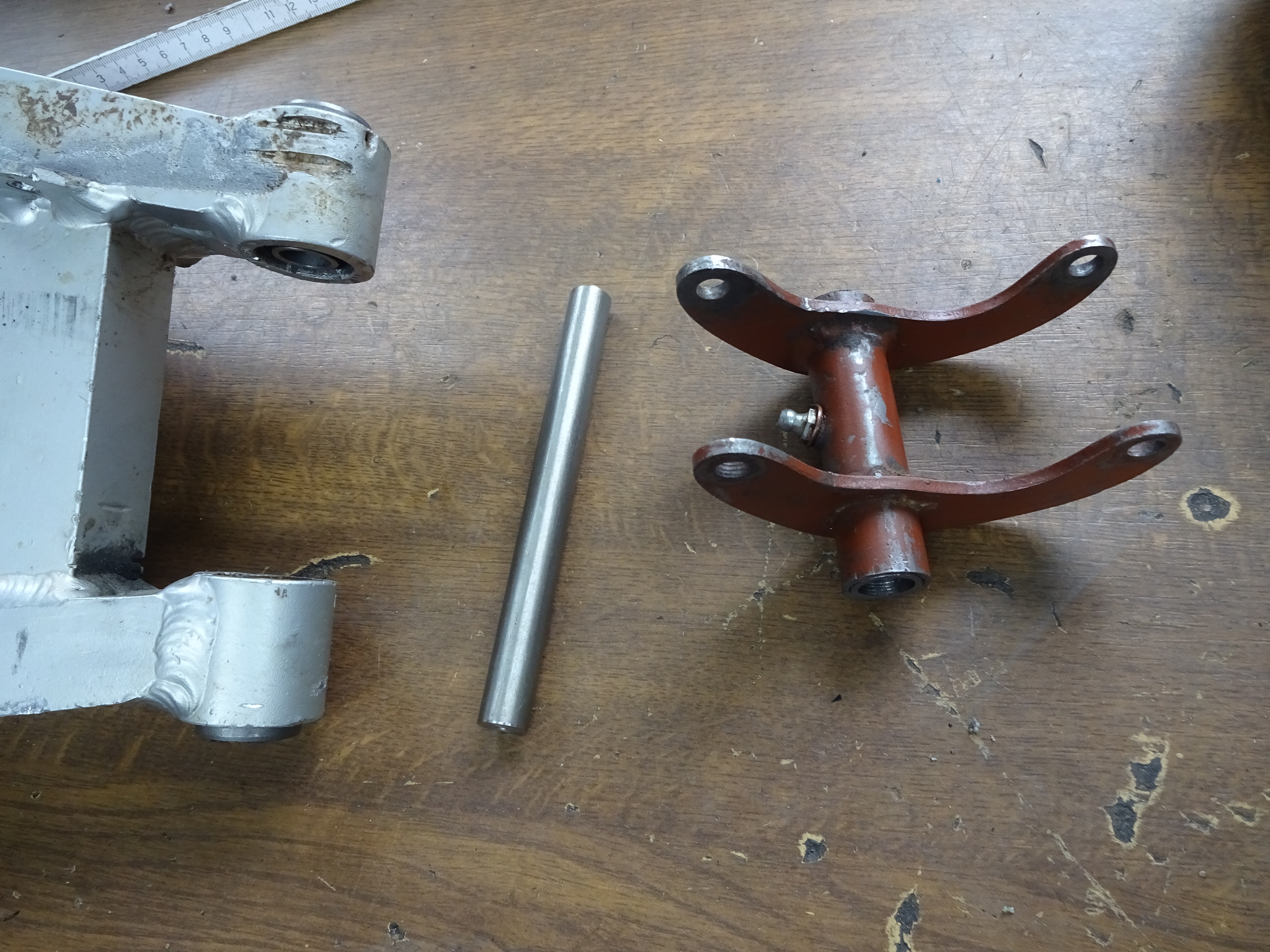

So gestern Buchsen in die Schwinge gepresst (mit ner kurzen Hilfsachse), passt alles
A1FFA555-AE60-4107-BE13-D23C5442A5FE.jpeg [ 1.82 MiB | 14035-mal betrachtet ]
B5A8CCE9-6B85-468E-AC69-4D7B1C32AC59.jpeg [ 2.36 MiB | 14035-mal betrachtet ]
Dateikommentar: Hier muss noch bei gepresst werden

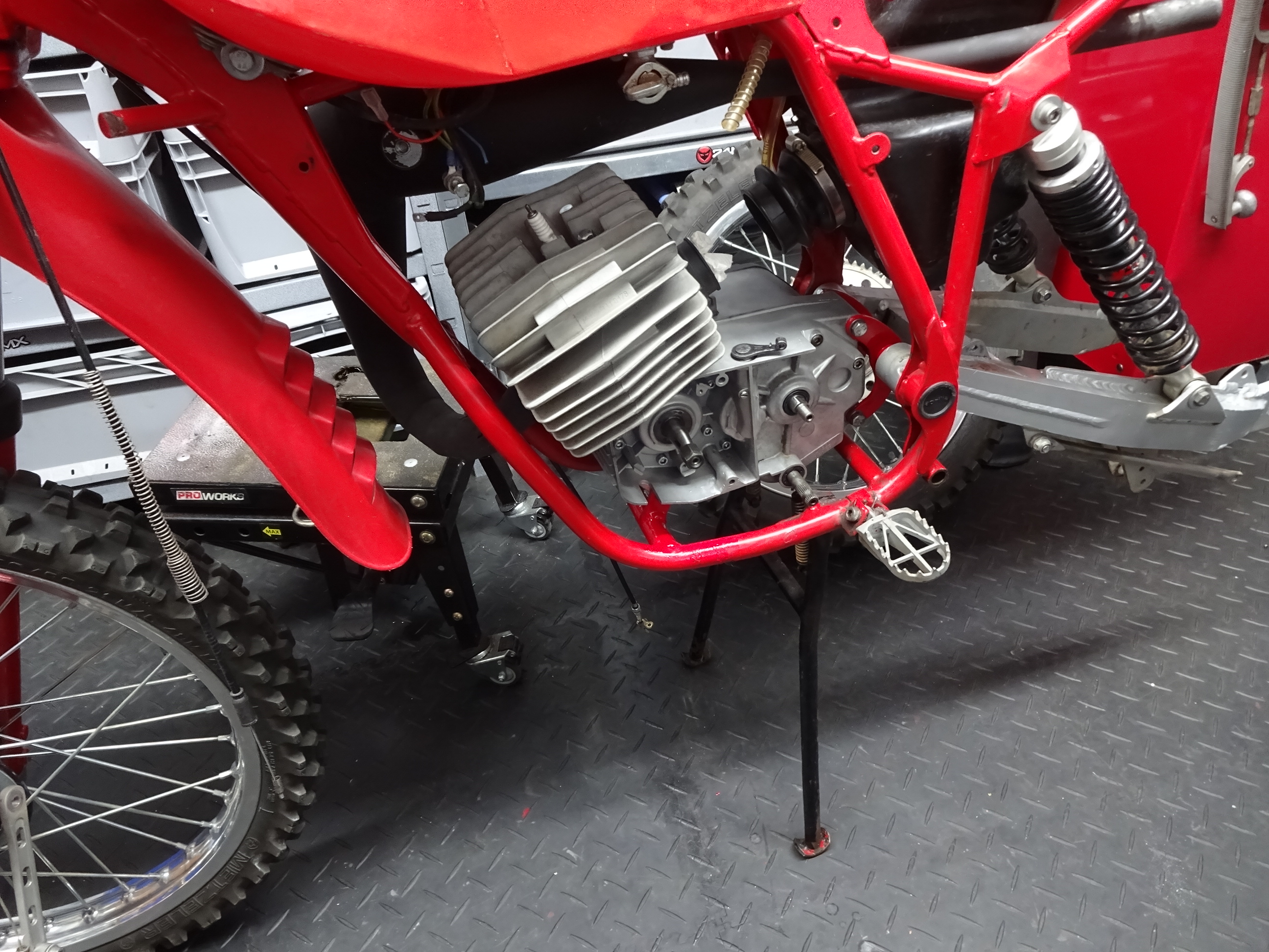

BeitragVerfasst: 21. Feb 2024 19:03
Beiträge: 6335
Schwinge und Motor heute eingebaut, es geht also wieder in die richtige Richtung.

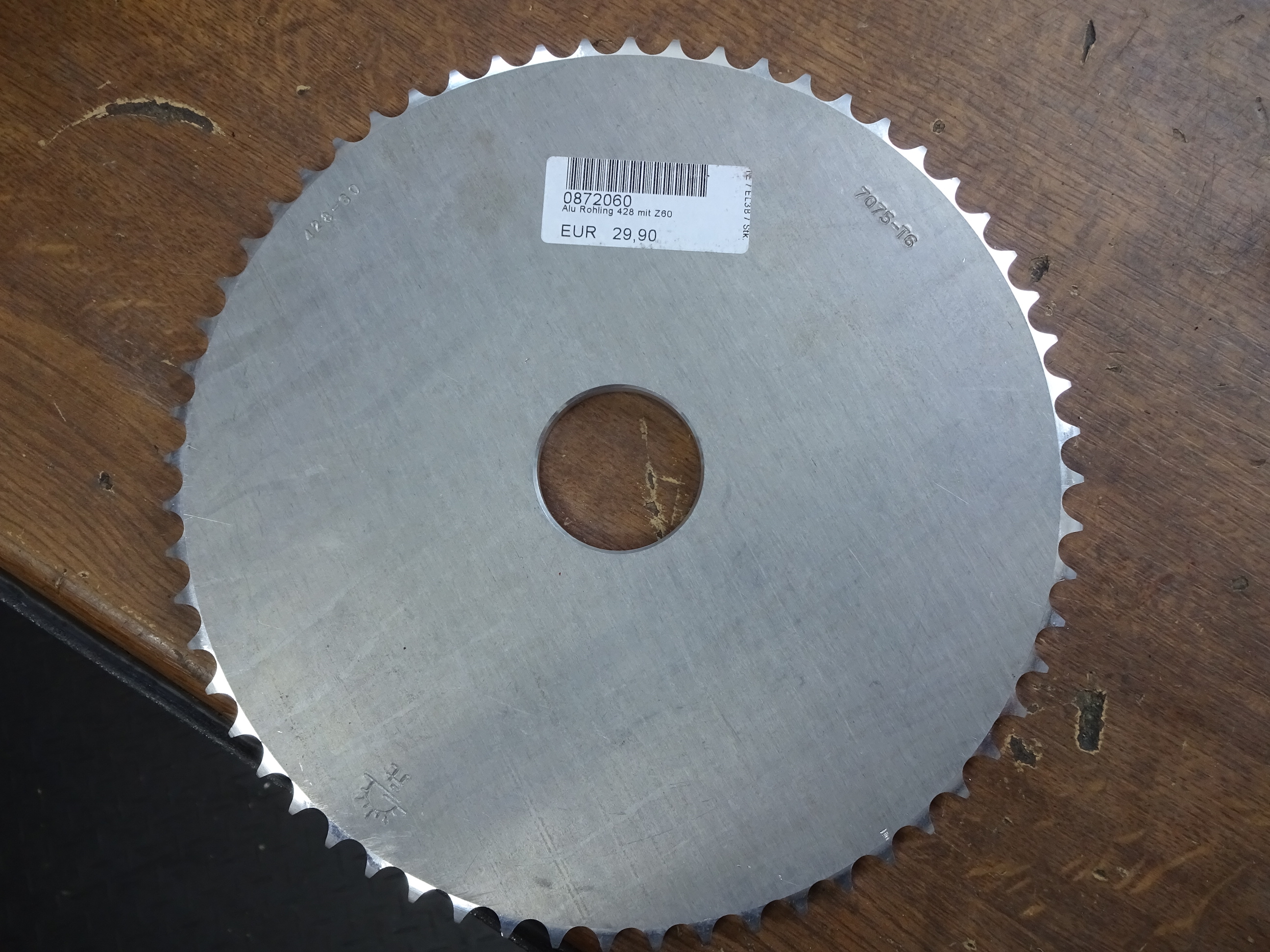

Hierhab ich ja beschrieben wie ich die neue Übersetzung nach dem Wechsel von Primär 13/60 auf 16/61 ermittelt habe.
Also 60er Rohling besorgt und los ging es
DSC01742.JPG [ 1.92 MiB | 13913-mal betrachtet ]

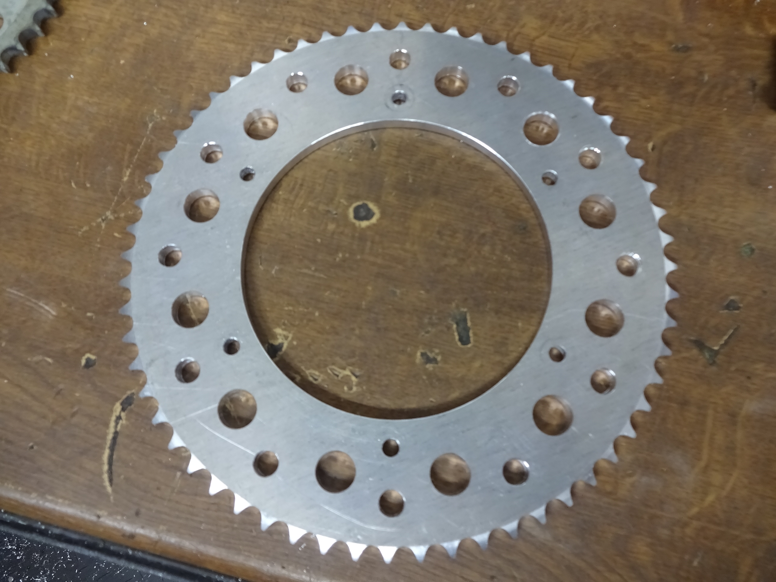

Mal ne Menge Späne produziert
DSC01743.JPG [ 1.24 MiB | 13913-mal betrachtet ]
Viele Löcher später passt dann aber auch alles
DSC01744.JPG [ 1.55 MiB | 13913-mal betrachtet ]

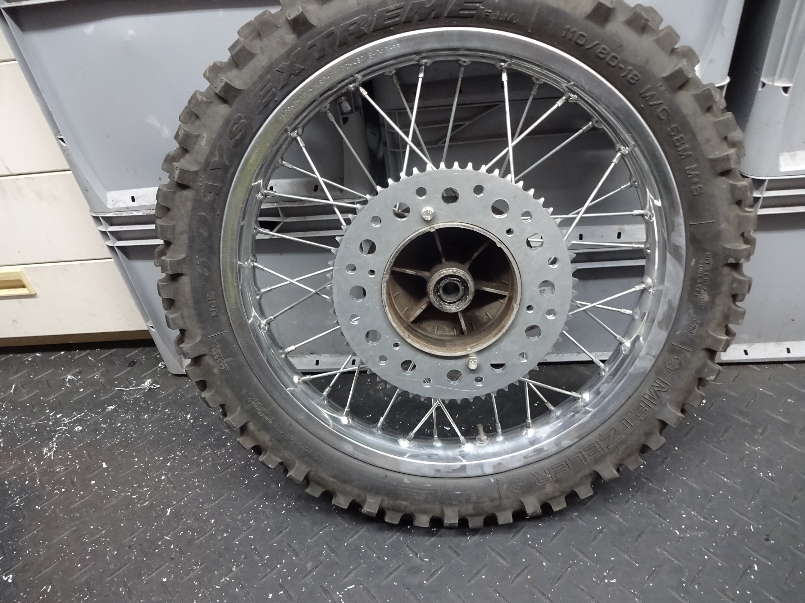

Dateikommentar: Probeweise aufgesteckt
DSC01745.JPG [ 2.06 MiB | 13913-mal betrachtet ]
