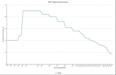

 Betreff des Beitrags: Re: Rund um Ohrdruf 2024
BeitragVerfasst: 21. Okt 2024 16:49
Beiträge: 98
Wohnort: Sternenfels
Hi Kalle,
also Lunker sind normalerweise kein Problem, bei Sandguß Zylinder wie z.B. Hiro oder manche TM Gang und Gebe sieht als richtig böse aus, sind aber gute Öltaschen...
Ich tippe mal auf Schlammpackung, Hitze und der L Ring tut sein übriges....die Zündkurven welche ich von MVT gefunden habe sehen auch nicht förderlich aus dass der Motor kühl läuft...die fahren mit teilweise über 30 Grad in Reso rein je nachdem wo der liegt, das bringt enorm viel Hitze ins Spiel...
Besorg mal eine Zündkurve von Deiner Zündung dann kann man mal schauen....
Sieht aber auf jeden Fall nach zu viel Hitze am Rand vom Kolben aus (mit von Zündung, kann trotzdem entstehen auch wenn der Motor extrem fett abgestimmt ist)!

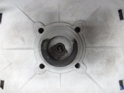

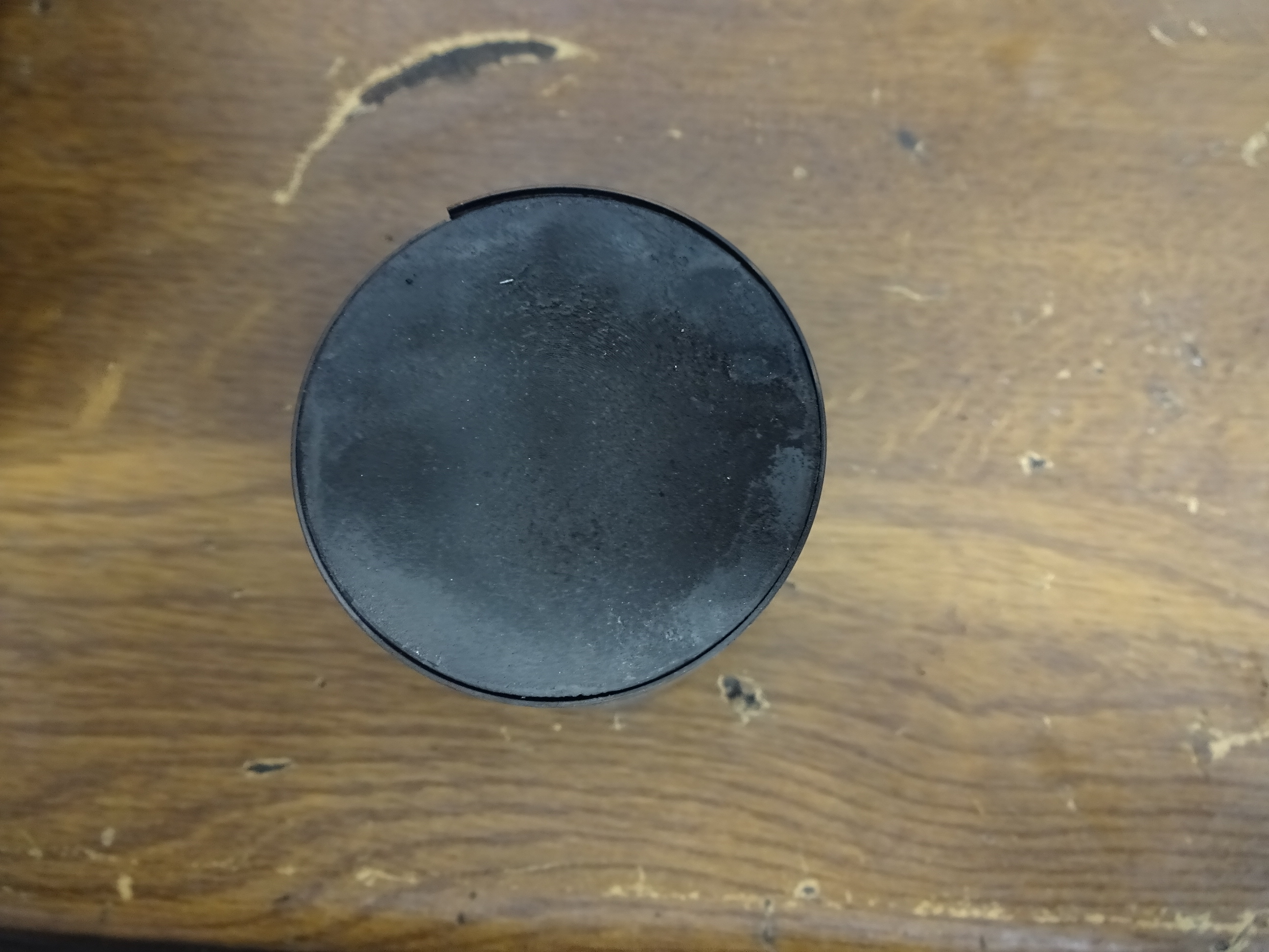

BeitragVerfasst: 21. Okt 2024 19:08
Beiträge: 6407
Auslass jeweils unten
DSC01922.jpeg [ 1.43 MiB | 5030-mal betrachtet ]
DSC01923.jpeg [ 922.79 KiB | 5030-mal betrachtet ]
War jetzt vier Rennen im Einsatz
BeitragVerfasst: 21. Okt 2024 20:53
Beiträge: 1866
Hi Kalle,
am Auslass hellgrau, deutet auf zu späte Zündung oder im Umkehrschluss auf zuviel Hitze hin.
BeitragVerfasst: 22. Okt 2024 07:54
Beiträge: 98
....zu frühe Zündung....
BeitragVerfasst: 22. Okt 2024 09:20
Beiträge: 6407
Hab jetzt was im Netz gestöbert und weiß nicht ob das korrekt ist.
Weiter hin fehlt mir das Knowhow dies zu interpretieren. Versuche mich im Moment in das Thema einzuarbeiten
