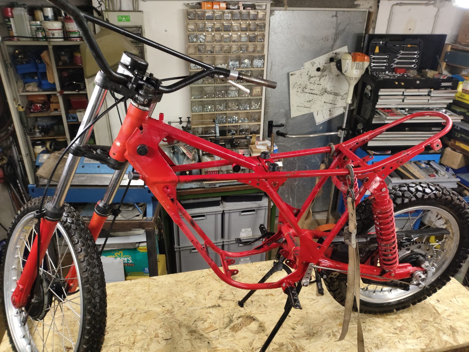

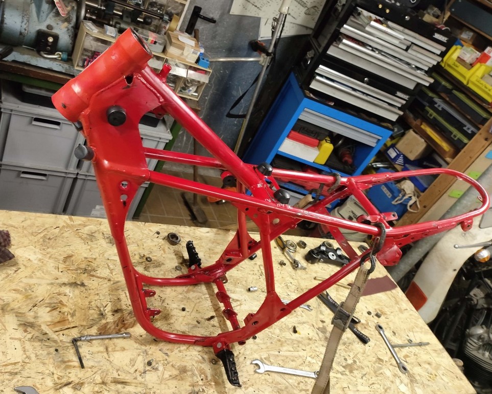

Projektstart! ::-
Nachdem es längere Zeit still war, ist der Startschuss endlich erfolgt.
Vorab vielen Dank an alle, die mich in der Zwischenzeit mit Infos und Unterstützung versorgt haben.
Ich weiche jedoch vom ursprünglichen Plan ab und beginne nun doch mit dem Fahrgestell.
Im ersten Schritt soll die Fantic bereit für die TÜV-Abnahme gemacht werden.
Hierfür greife ich auf einen frisch revidierten Motor aus unserer FM430 zurück und hoffe so, relativ entspannt die Plakette bei der Vollabnahme erlangen zu können.
Im Nachgang folgt dann der Polini-Motor.
Ganz untätig war ich in den letzten Wochen jedoch nicht und habe fleißig nach (Fehl-)Teilen gesucht.
Aktuell sind YSS-Dämpfer unterwegs zu mir und André Horvath hat bereits die neuen Ufo Plastics versendet.
Die Fantic ist mittlerweile entkernt und die Substanz macht einen brauchbaren Eindruck, auch wenn Auspuff, Sitzbank und Tank eine ordentliche Bastelkur beim Vorbesitzer erfahren durften.

Hallo Andy,
auf jeden Fall ein TX 160 Rahmen ::-
Das heißt du wirst die TX 190 Sitzbank die ich dir angeboten habe ein wenig umbauen müssen, damit sie richtig drauf passt.
