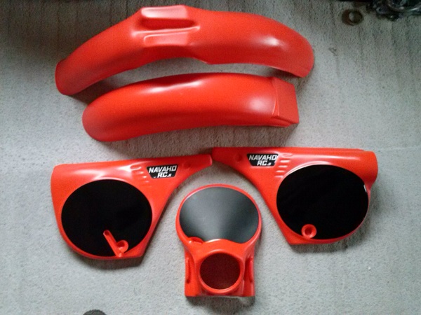

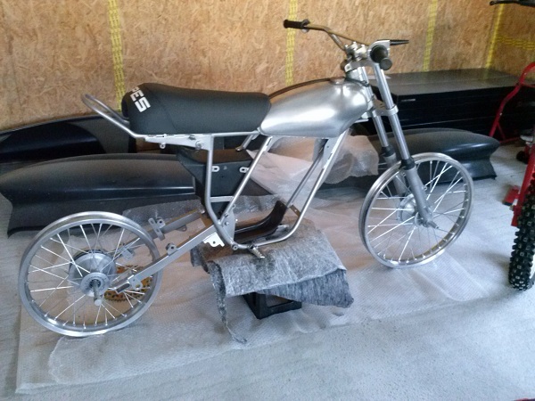

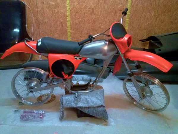

Die Plastikteile bei Kalle abgeholt und mit den Aufklebern versehen. Heute mittag dann alles angepasst.Da mir die original Lampenhalter einfach nicht gefallen wollen hab ich mir ne orangene Lampenmaske anfertigen lassen. Am Samstag besprech ich mit Hardy (Lackaffe) die Tanklackierung. Er bekommt das gleiche Orange wie die Kunststoffteile nur die Seiten bleiben blank werden poliert und mit den original Aufklebern versehen.

Verdammt sieht das gut aus ::-
Hm ob ich doch besser nicht getauscht hatte gegen die Hopi oder dir keine Teile in Orange anfertigen lassen sollen :twisted:
Ne Quatsch, bin auf die Tanklackierung gespannt!
