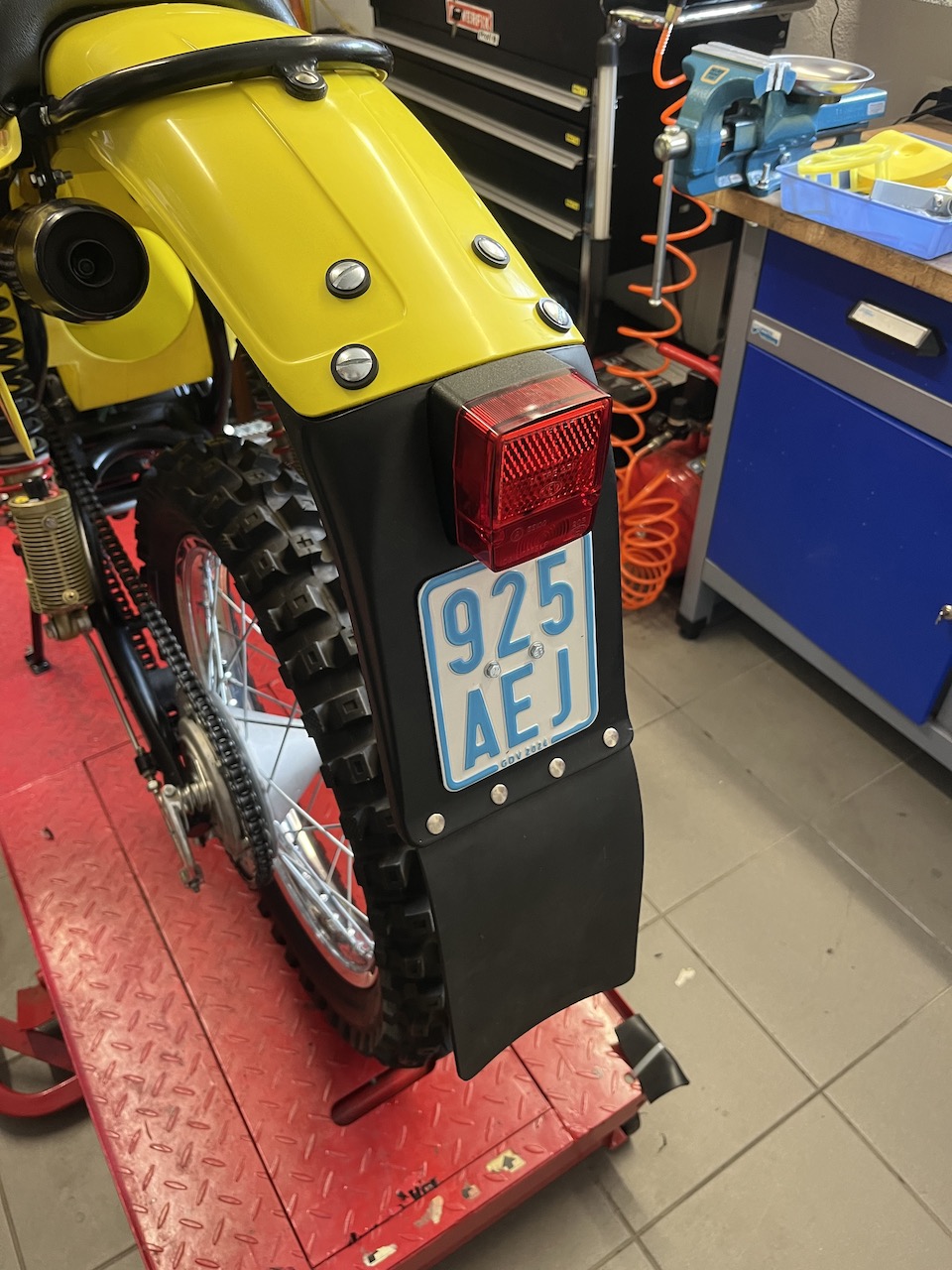

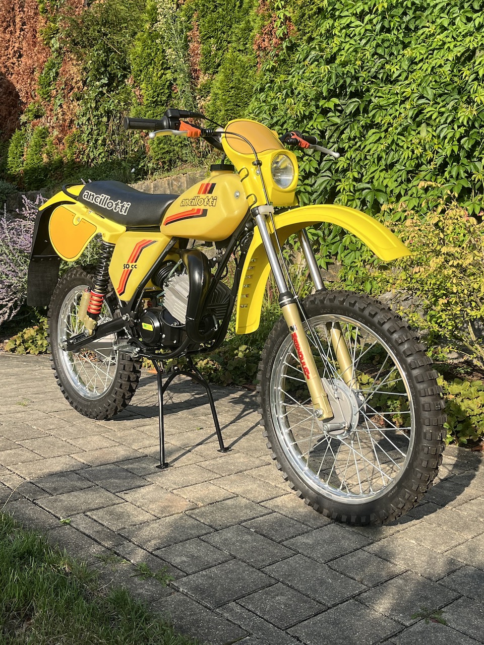

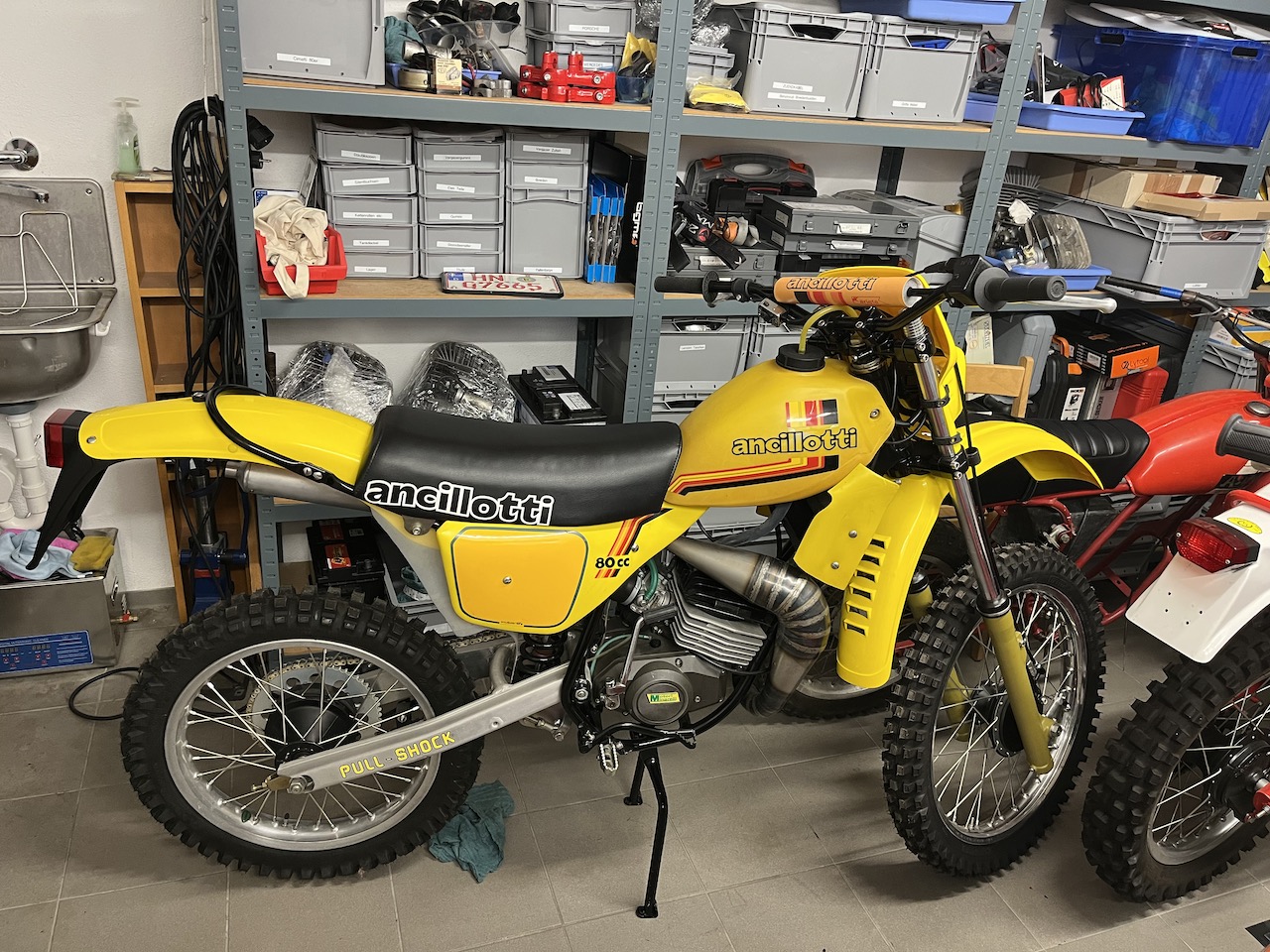

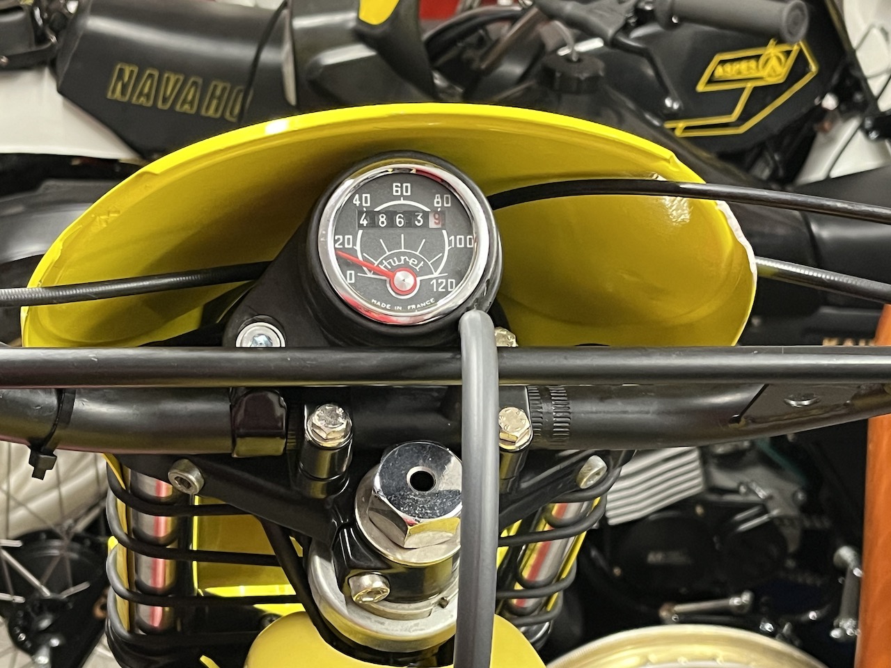

Da der Lappen soviel Anklang findet, extra noch ein paar Fotos sogar mit Versicherungskennzeichenn :twisted: :twisted:
IMG_9152.jpeg [ 197.76 KiB | 2699-mal betrachtet ]
Dateikommentar: gelöstes Tachoproblem, so ähnlich wohl auch seinerzeit laut Zeitungsbericht
IMG_5485.jpeg [ 303.43 KiB | 2699-mal betrachtet ]
Dateikommentar: Kettenschutz und Six Days Reifen

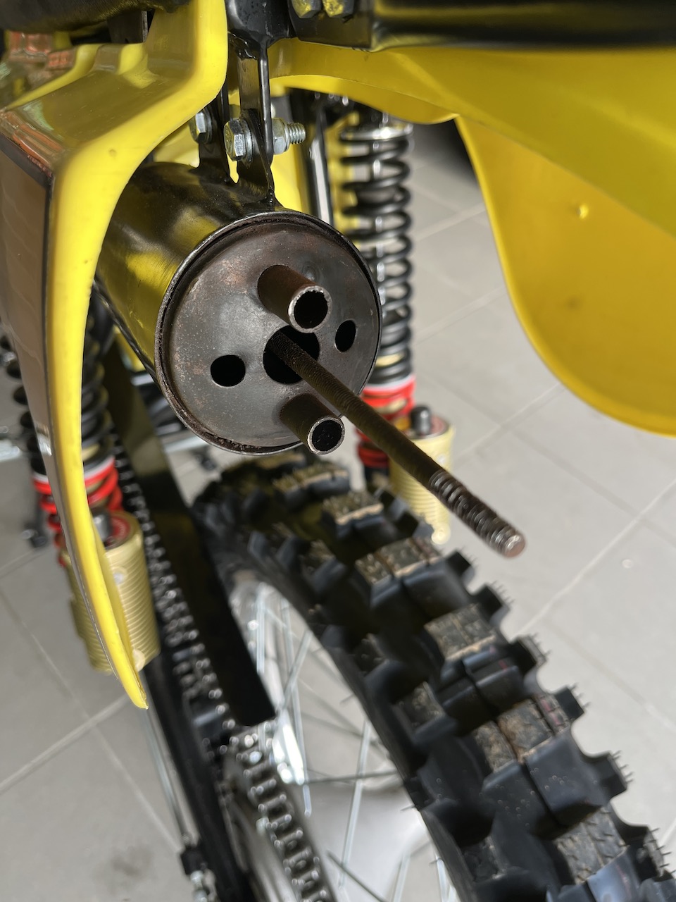

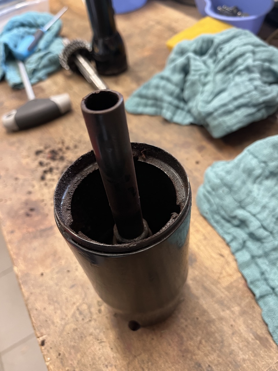

Zusammengefasst war der Versuch, das Moped vernünftig einzustellen, die absolute Katastrophe!!! 2,5 Tage vergeudet, der Motor lief sowas von beschissen, bis ich dann einen Tag vor dem TÜV Termin dann einfach mal auf Anraten hin den 28er, perfekt auf meine 80er Ancillotti abgestimmten Vergaser montiert habe. Hiermit lief der Motor dann annähernd perfekt, abartig hochtourig aber auch irre laut. Deshalb den leeren, originalen Endtopf gestopft, deutlich besser.

IMG_6570.jpeg [ 230.79 KiB | 2550-mal betrachtet ]
Dateikommentar: leerer, aber originaler Endschalldämpfer
IMG_6571.jpeg [ 216.43 KiB | 2550-mal betrachtet ]
