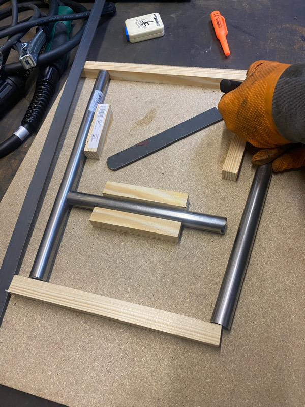

Rolf hatte mir seinen Ständer als Muster zum nachbauen ausgeliehen. Also als erstes eine Schweißlehre gebastelt.
IMG_4693.jpeg [ 216.65 KiB | 8966-mal betrachtet ]
Material liegt auch schon bereit, wobei ich mir nicht ganz sicher bin, ob das Baumarktrohr 20x1,25 mm, welches gewalzt ist und nicht gezogen, stabil genug ist.

@Ronco
Drückst du die Enden vom Rohr platt und bohrst dann die Löcher rein, oder schweißt du da 5 mm Flachstahl an?

Beiträge: 2450
Beides, wie beim Original. Nur Rohr plattdrücken ergäbe eine Stärke von 2,5 mm. Das wäre etwas zu zart.

Heute dann die Rohre zugeschnitten und die Enden mit Flacheiseneinlage gequetscht
IMG_4696.jpeg [ 226.48 KiB | 8920-mal betrachtet ]
IMG_4698.jpeg [ 208.34 KiB | 8920-mal betrachtet ]
Nun ist Arno aber nicht mit der Schweißlehre zufrieden, weil das Ständermuster doch etwas verzogen ist. Oder muss das so sein? Daher muss ich das Muster doch mal richtig an das Moped schrauben, um zu sehen, ob Abstand zu irgendeinem Bauteil gehalten werden muss. Dann wird geschweißt.
