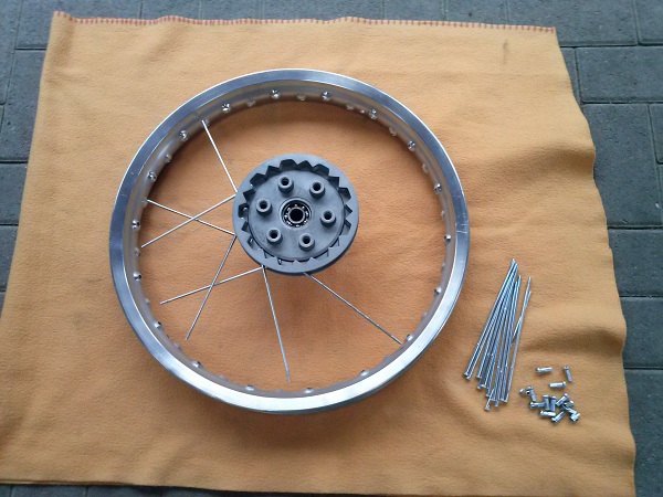

Gestern hab ich die Speichen vom verzinken geholt (72 Speichen und 2 Fußrasten 70€). Nachdem ich vorm Einspeichen dachte, ich hätte wohl doch besser studieren sollen, hat es als ich mich damit beschäftigte, erstaunlich gut geklappt. Die Besorgniss war also völlig grundlos.

Und immer schön auf die Kröpfungswinkel der Haken für Speiche innen und Speiche außen achten. Und richtige Seite der Felge bei Halbnaben (Thema hatten wir schon im Zusammenhang mit Felgenkauf) und......

Ob er das richtig gemacht hat, werde ich wohl spätestens sehen können, wenn Robert bei mir bzgl. zentrieren anfragt :mrgreen:
Dann werden wir (oder auch nur ich :twisted: ) hier wieder berichten .
Ansonsten, wenn man das mit der Beschriftung der Felge und Bremsseite beachtet, kann man bei Grimeca und Akront nix verkehrt machen.
Einspeichen ist wie ich finde (wie Zentrieren noch mehr) schon fast ne meditative Tätigkeit :roll:

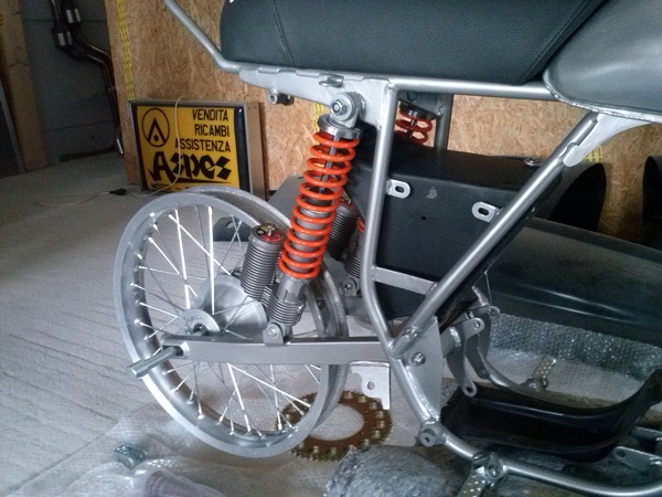

Gestern die Dämpfer zusammengebaut und eben montiert. Jetzt kommt langsam Farbe ins Spiel.

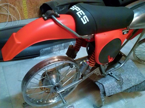

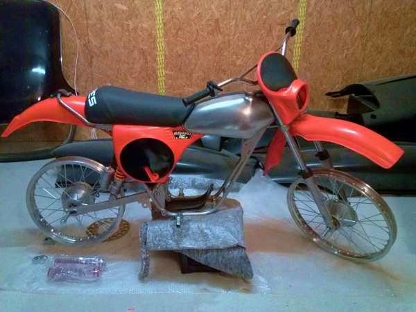

Die Plastikteile bei Kalle abgeholt und mit den Aufklebern versehen. Heute mittag dann alles angepasst.Da mir die original Lampenhalter einfach nicht gefallen wollen hab ich mir ne orangene Lampenmaske anfertigen lassen. Am Samstag besprech ich mit Hardy (Lackaffe) die Tanklackierung. Er bekommt das gleiche Orange wie die Kunststoffteile nur die Seiten bleiben blank werden poliert und mit den original Aufklebern versehen.

Verdammt sieht das gut aus ::-
Hm ob ich doch besser nicht getauscht hatte gegen die Hopi oder dir keine Teile in Orange anfertigen lassen sollen :twisted:
Ne Quatsch, bin auf die Tanklackierung gespannt!
