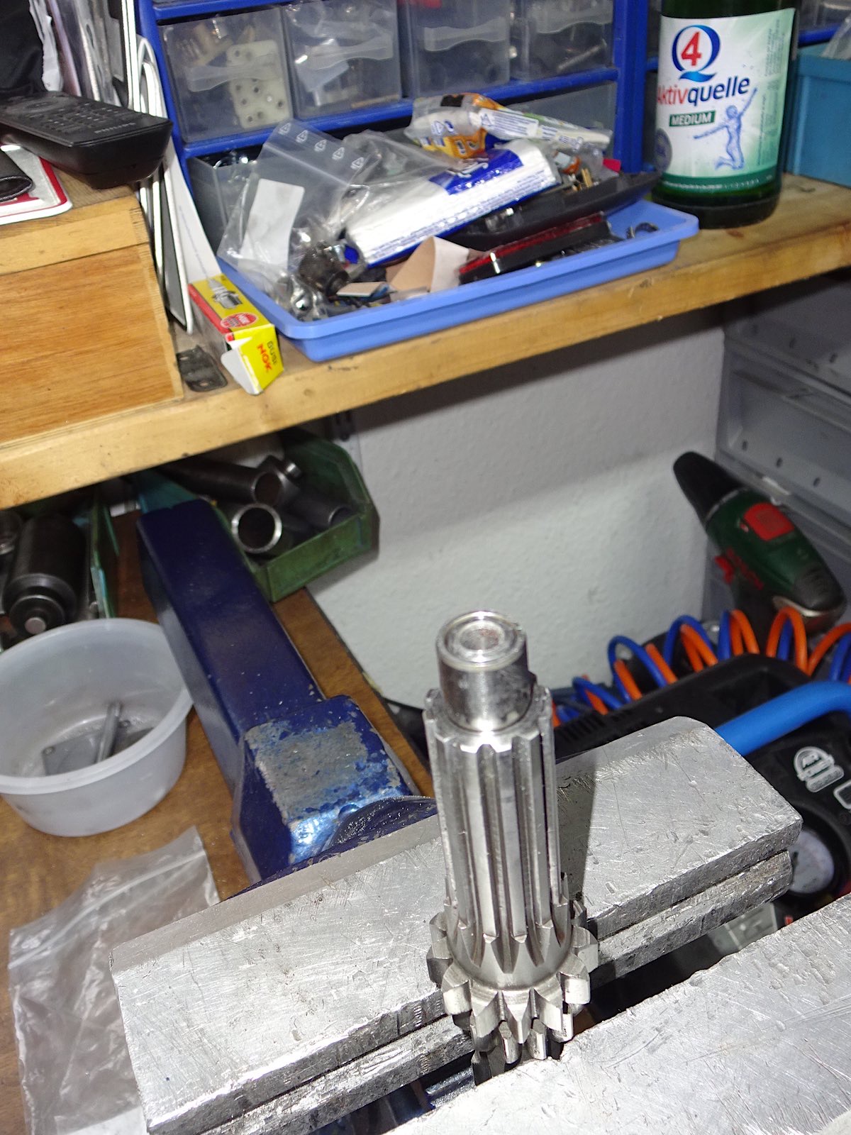

Wieder mal eine FM380 Welle mit unschönem Lagersitz
DSC02035.jpeg [ 2.21 MiB | 1859-mal betrachtet ]

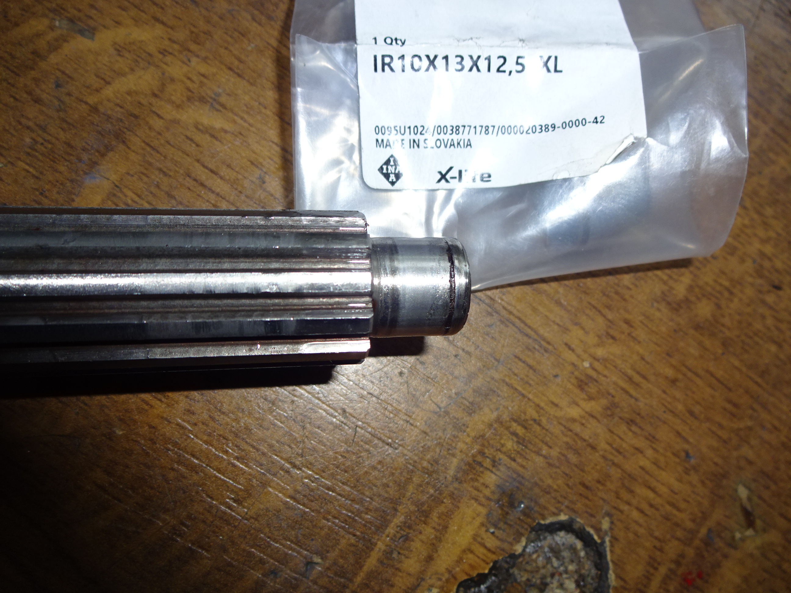

Also war wieder abdrehen und Lagerhülse aufpressen angesagt. Die Welle sieht so gesprenkelt aus, da die in der Tiefkühltruhe lag, Vorteil beim Zusammenpressen.
