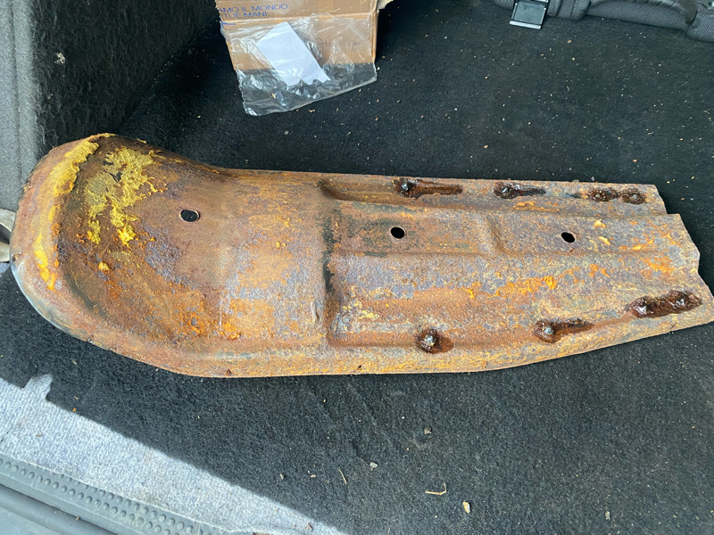

Dann habe ich den Sitzbezug abgerupft und den Schaumstoff von der Sitzbankplatte getrennt.
Was für ein rostiges Blech!
IMG_4975.jpeg [ 276.89 KiB | 2962-mal betrachtet ]
IMG_4976.jpeg [ 271 KiB | 2962-mal betrachtet ]
Genau die geeignete Ausgangsbasis für das erste Umbauteil.
Wenig später in Arnos Bike Workshop bei einer Pizza und Bierchen, das Teil zerlegt:
IMG_4974.jpeg [ 218.72 KiB | 2962-mal betrachtet ]
Schwupp, 6cm aus der Mitte weg.

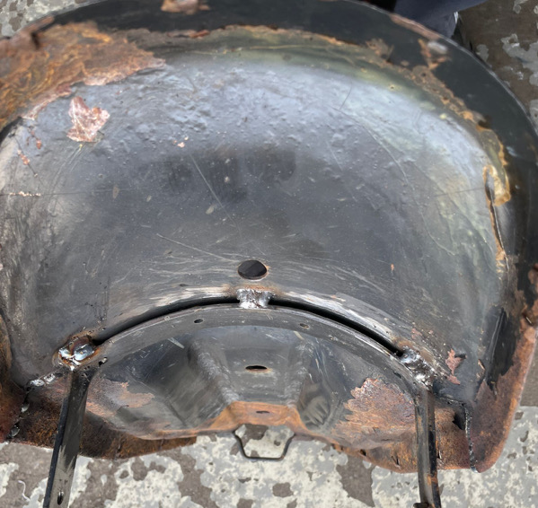

 Betreff des Beitrags: Re: RSX 125 Umbau
BeitragVerfasst: 31. Jan 2025 21:53
Beiträge: 2451
Das ging jetzt zügiger als geplant. Arno hat die Teile heute geschweißt. Jetzt muss das gestrahlt und beschichtet werden. Und ich besorge schon mal den Schaum.
