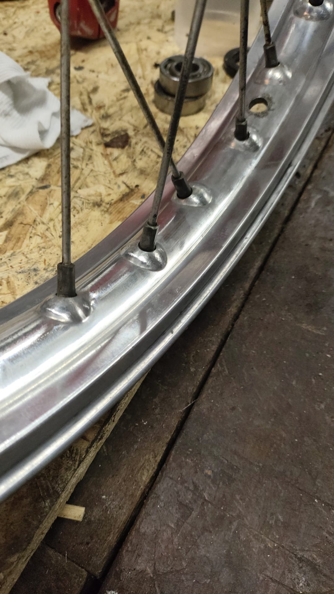

Ansonsten noch ein Bild aus der Werkstatt:
2025-02-10.jpg [ 88.5 KiB | 2695-mal betrachtet ]
Leider finde ich die Hülse zwischen den Radlagern Felge hinten nicht mehr...
Ich schaue später nochmal, andernfalls muss ich eine neue drehen.
Vorne ist mir leider eine Speiche abgerissen.
Bei Bosisio gibts passenden Ersatz, jedoch mit entsprechenden Versandkosten.
Das letzte Paket von dort ist die Tage angekommen, sodass ich aktuell außer den Speichen von dort nichts benötige.
Hat zufällig jemand von euch eine passende Speiche mit Nippel, von der er sich (temporär) trennen könnte?

Welche Speiche rechts oder Links, sprich Lange oder die Kurze?
Welche Buchse fehlt die, sollten wie bei Aspes zwei unterschiedliche auf der rechten Seite sein.

mir fehlt die kurze vordere Speiche mit Nippel.
Hinten die Hülse zwischen den Radlagern in der Radnabe, habe ich eben neu gedreht.
Was noch fehlt ist der Dichtring, da hatte ich mir als Mäß hinten 40/30/7 aufgeschrieben. Wenn ich's jedoch noch richtig im Kopf habe ist die hintere innere Hülse dünner im Durchmesser. Messe ich morgen nochmal nach.
