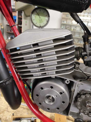

am Wochenende habe ich fleißig die Vape eingebaut und anschließend einen kleinen Kabelbaum erstellt.
Lichter funktionieren, fehlt nur noch eine Gleichstromhupe sowie eine gescheite Lampenmaske.
ZZP steht derzeit auf 1,5mm vor OT, hat hier jemand Einwände?

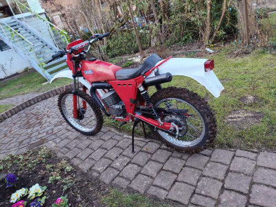

Im Anschluss konnte ich es mir nicht nehmen eine Probefahrt zu machen.
Hierbei merkt man deutlich das Trial-Getriebe, Gang 1-4 sehr kurz, 5&6 hingegen wie ein Overdrive.
Ansonsten fühlt es sich so an, als ob das Flickwerk Auspuffbirne den Motor deutlich drosselt.
Er kommt mir etwas schwach auf der Brust vor, kenne ich von meiner GT mit selbem Zylinder so nicht.
Leider habe ich auch keine andere Birne zur Auswahl um hier einen Vergleich zu haben.
Ansonsten ist die Gabel vorne zu weich, trotz 210ml Öl je Holm.

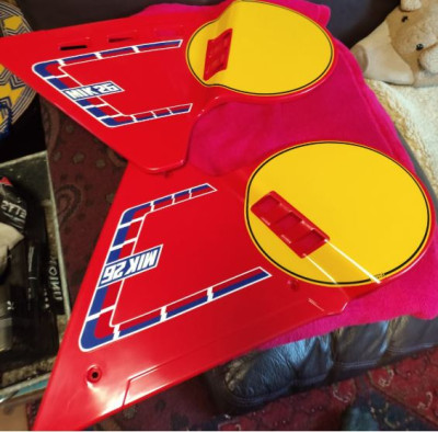

Als letztes noch etwas fürs Auge:-)
