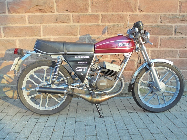

hättest du an sowas Interresse,den habe ich noch.
Fantic TX 220.jpg [ 94.83 KiB | 2073-mal betrachtet ]
Fantic Super Six.JPG [ 220.24 KiB | 2073-mal betrachtet ]

@ Tobias: Wie gesagt komm am Sa. 26. und nimm die Teile mit!
