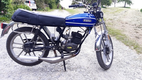

der am besten gehende war einer von Falc,leider der häßlichste.
Beim Corta Corsa wirst du wegen den extremen Steuerzeiten(vorallem Außlass) keine Leistung untenrum finden,auch nicht mit 19er Vergaser.
Wegen der extremen Außlass Steuerzeit läuft der Motor auch nur vernünftig mit einer darauff passenden Reso Birne. mit einem nicht passenden Auspuff geht ein erheblicher Teil des Frischgaßes durch den Außlass ohne durch den Gegenkonus wieder in den Zylinder zurück gedrückt zu werden.
Deshalb ist der Motor zur Zeit eine Luftpumpe.
Ich will dir ja meinen Pott nicht aufdrängen. wenn du willst schicke ich ihn dir mal und du testest mal ob und wie er auf deinem Motor funktioniert.
Der müßte ohne Änderungen passen.
Nach dem Test schickst du mir ihn einfach wieder zurück, aber bitte hier im Forum einen Testbericht posten.

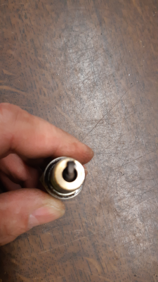

Wo ich im dunkeln tappe, wie merke ich, daß ich nicht zu mager unterwegs bin? Muß ich elends fett bedüsen bis die Kiste nicht mehr richtig hochdreht und dann runtertesten? Das Zündkerzenbild ist da nichtssagend. Ich müsste mal eine größere Strecke fahren, so hab ich aktuell gar kein Bild. Möchte aber auch nicht unbedingt 5 km Vollgas fahren und dann kucken wie die Kerze aussieht.

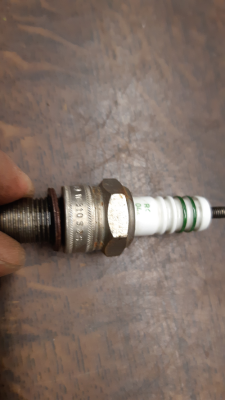

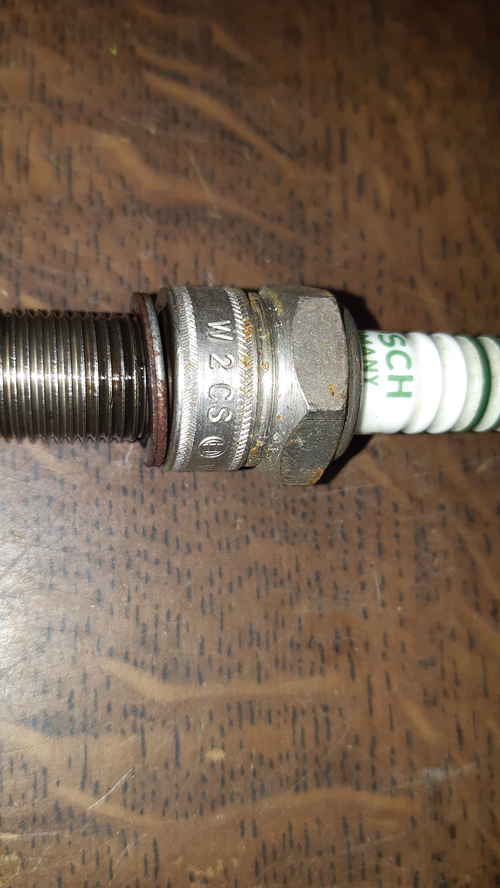

Und welche Kerze würdet ihr fahren? Aktuell ist eine prähistorische Bosch Kerze drin die in dem NOS Motor drin war. Die funktioniert auch einwandfrei.
Der Motor läuft eh wie gewünscht. Standgas gut, da stirbt nix ab oder ruckelt. Teillastbereich müsste man austesten ob da noch was besser laufen könnte, Zug von unten raus. Aber wenn da eh nix zu holen ist, ist es so evtl. ok.

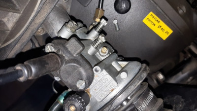

Und der Vergaser:
20250524_182826.jpg [ 97.9 KiB | 2198-mal betrachtet ]
P.S. als Luftfilter hab ich einen Quad Lufi von irgendwas verwendet mit Schaumstoffeinsatz. Den Vergaseranschluß hab ich mir aus verschiedenen Teilen zurechtgebastelt und einen Ansauggummi aus der Bucht angepasst. Steht gerade noch etwas steil, weil ich am originalen Lufikasten nicht rumschnitzen möchte. Aber es läuft so, und evtl. wird die Mühle noch ein wenig leiser wenn die Seitendeckel montiert sind. Wenn nicht, kann der originale Kasten auch raus und der Ansaugweg ist etwas gerader.

Kerzenbild ist zwar nicht so scharf, sieht für mich erst mal ganz gut aus.
Kerze bei einen CC, der gedreht werden muss einen hohen Wärmewert haben. Nicht das dir die Elekrode wegschmilzt.
Also NGK B9ES ist meine Empfehlung
Ansonsten Standgas erhöhen (mittels Gasschieberanschlagschraube) und mit der Gemischregulierschraube spielen, das du den Punkt erwischt an dem sich die Drehzahl gerade erhöhen will. Dann Standgas wieder normal stellen.

danke schon mal für den Kerzentip. Da besorge ich mir mal welche. Und das mit dem Vergaser teste ich auch mal. Mit der Tüte will sie mit Choke hochdrehen, da muß ich eh nochmal einstellen.

Die Bosch w 2CS passt vom Wärmewert her,entspricht dem 9er Wärmewert der NGK Kerze.
