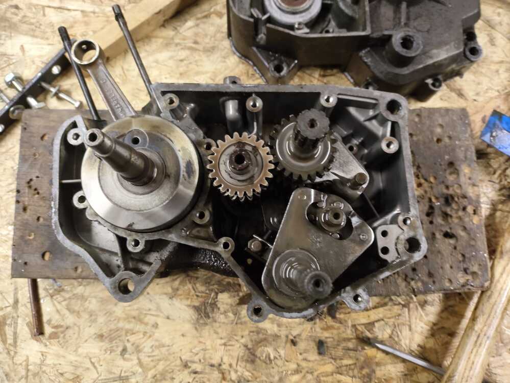

Der original Zylinder (Trial) zeigt leider Laufspuren, kommt nach Reinigung ins Teilelager.
1.png [ 991.91 KiB | 13868-mal betrachtet ]
An der Kupplung haben sich, bis auf eine Ausnahme, die Stege herausgedreht.
Wie würdet ihr diese fixieren? Eindrehen und evt. mit WIG Brenner einen kleinen Punkt setzen?

Die Stege aus dem Innenläufer kommen sehr oft mit raus.
Ich drehe die wieder mit Loctite ein und setze später von hinten 3-4 Körnerpunkte in die Lücke zwischen Innenläufer und Gewindestift als Verdrehsicherung.

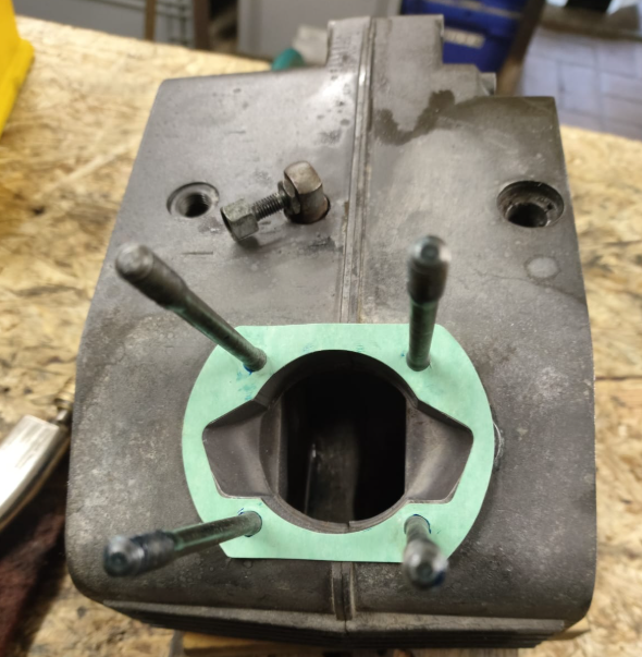

Im Nachgang habe ich mich dann mit Luftschleifer und Proxxon Dremel bewaffnet und wollte dem Gehäuse an den Leib.
Schnell den Polini Zylinder ausgepackt, etwas Tuschierfarbe drauf und huch...
2.png [ 913.97 KiB | 13688-mal betrachtet ]
3.png [ 803.7 KiB | 13688-mal betrachtet ]
4.png [ 781.18 KiB | 13688-mal betrachtet ]
Das Gehäuse hat von Werk aus große Überströmer.

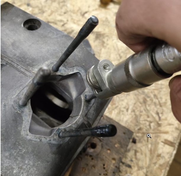

Luftschleifer wieder weg und anschließend noch die Stehbolzen ausgedreht.
5.png [ 776.89 KiB | 13688-mal betrachtet ]
Gewinde sind bereits nachgeschnitten.

Wegen der großen Überströmer im Gehäuse noch eine Anmerkung, die Firma Polini hat damals in enger Zusammenarbeit mit Fantic die 6000er Zylinder entwickelt.
Was z.B. zu der gleichen Form der Überströmer im FM380 Gehäuse geführt hat.
Wenn du mal deinen FM 430 Zylinder nimmst und die Kanalführung mit dem 6005er vergleichst, wirst du große Ähnlichkeiten feststellen.
