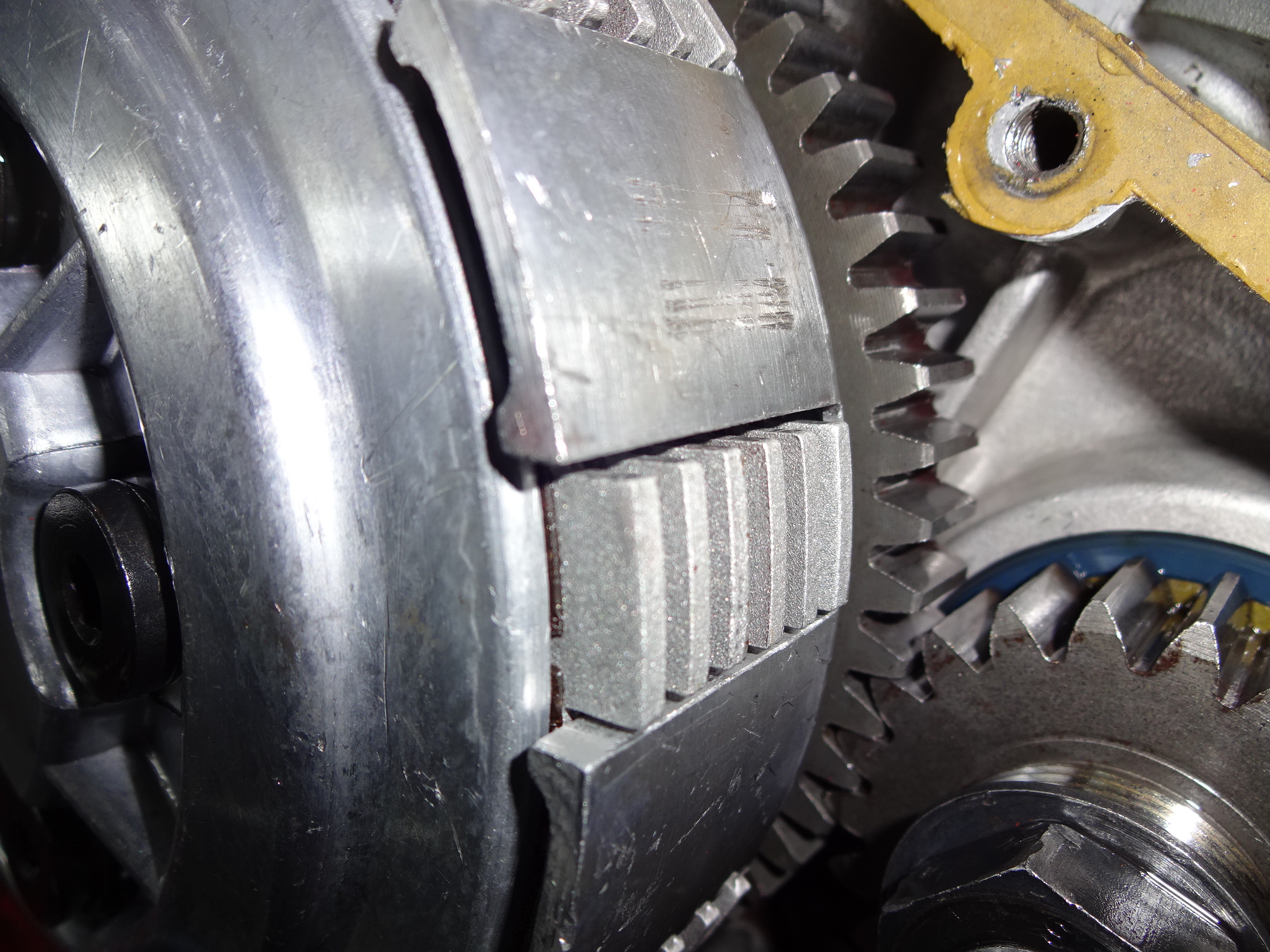

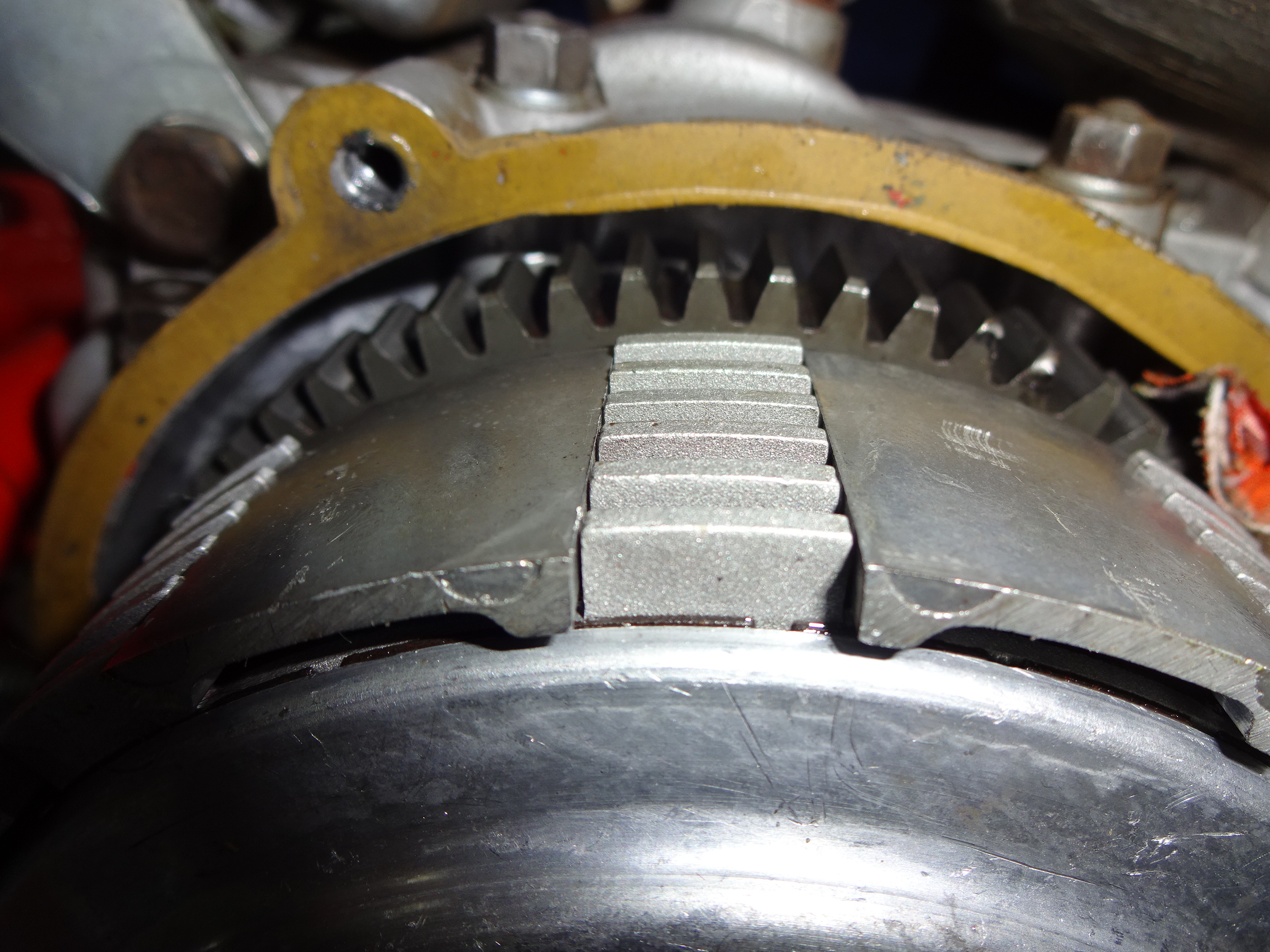

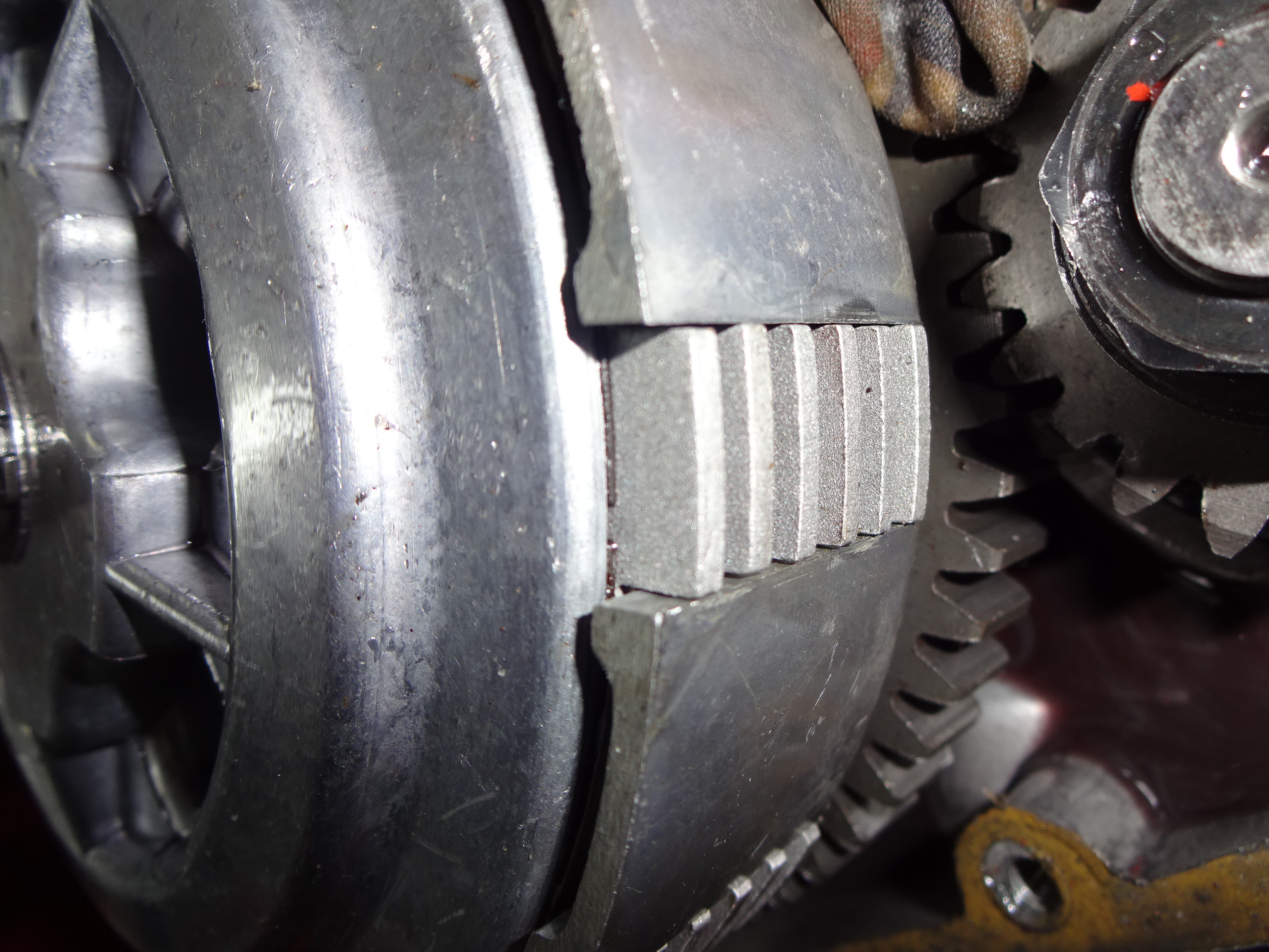

So heute die Hopi in die Werkstatt geholt und in die stabile Seitenlage gebracht, damit ich den Kupplungsdeckel abnehmen kann. Dumm dabei muss immer der Fußbremshebel raus sonst wird das ein Gewürge.
Hier sind man deutlich wieviel Spiel die Reibbeläge im Korb haben

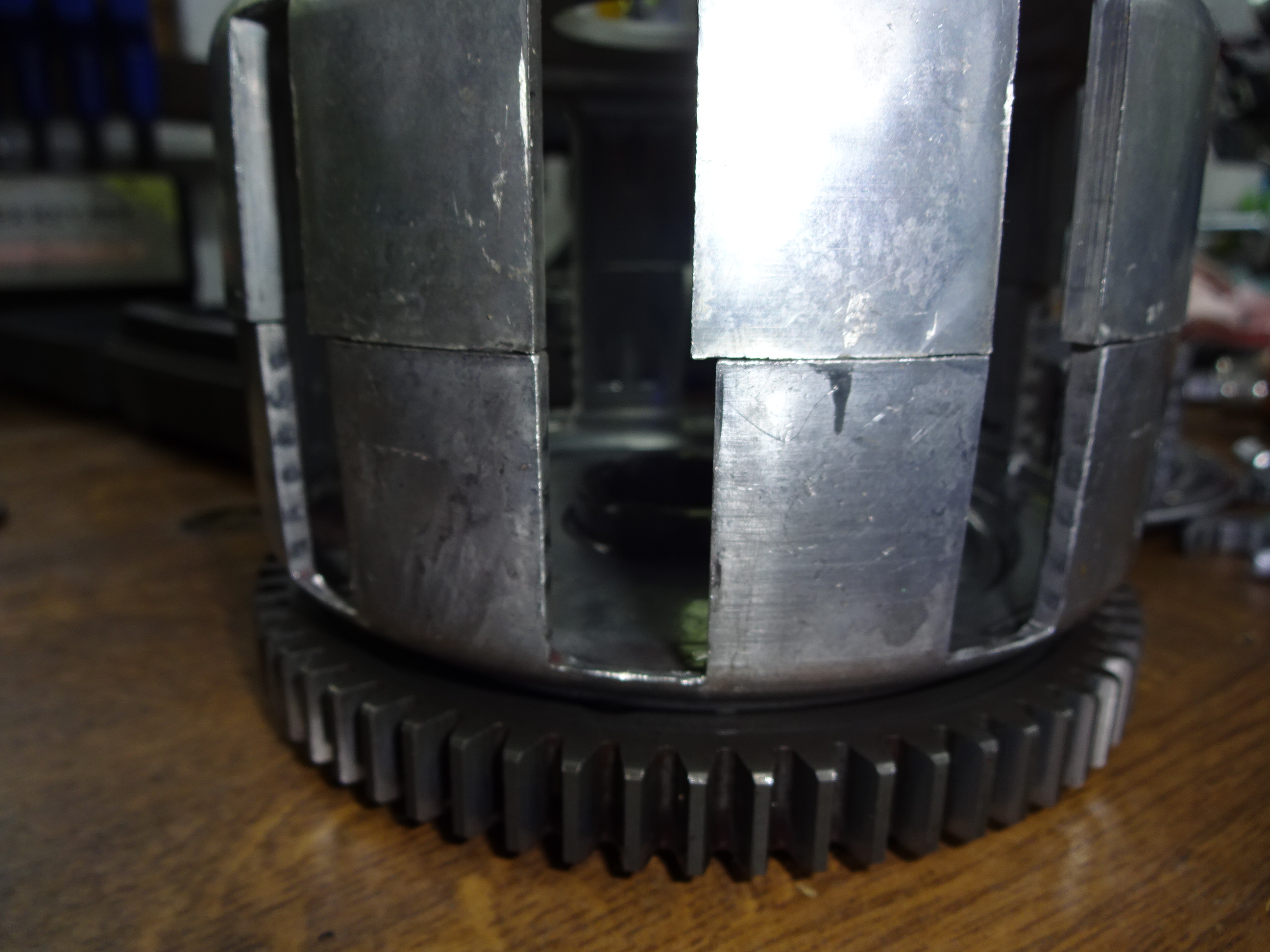

Auch ausgebaut ist der Unterschied deutlich
DSC02139.jpeg [ 1.59 MiB | 17670-mal betrachtet ]
Also zerlegt und den NOS Korb angeschraubt. Mit Loctite und Drehmoment angezogen
DSC02140.jpeg [ 1.93 MiB | 17670-mal betrachtet ]
DSC02141.jpeg [ 2.19 MiB | 17670-mal betrachtet ]
Eingebaut sieht man deutlich wie gut das jetzt passt.

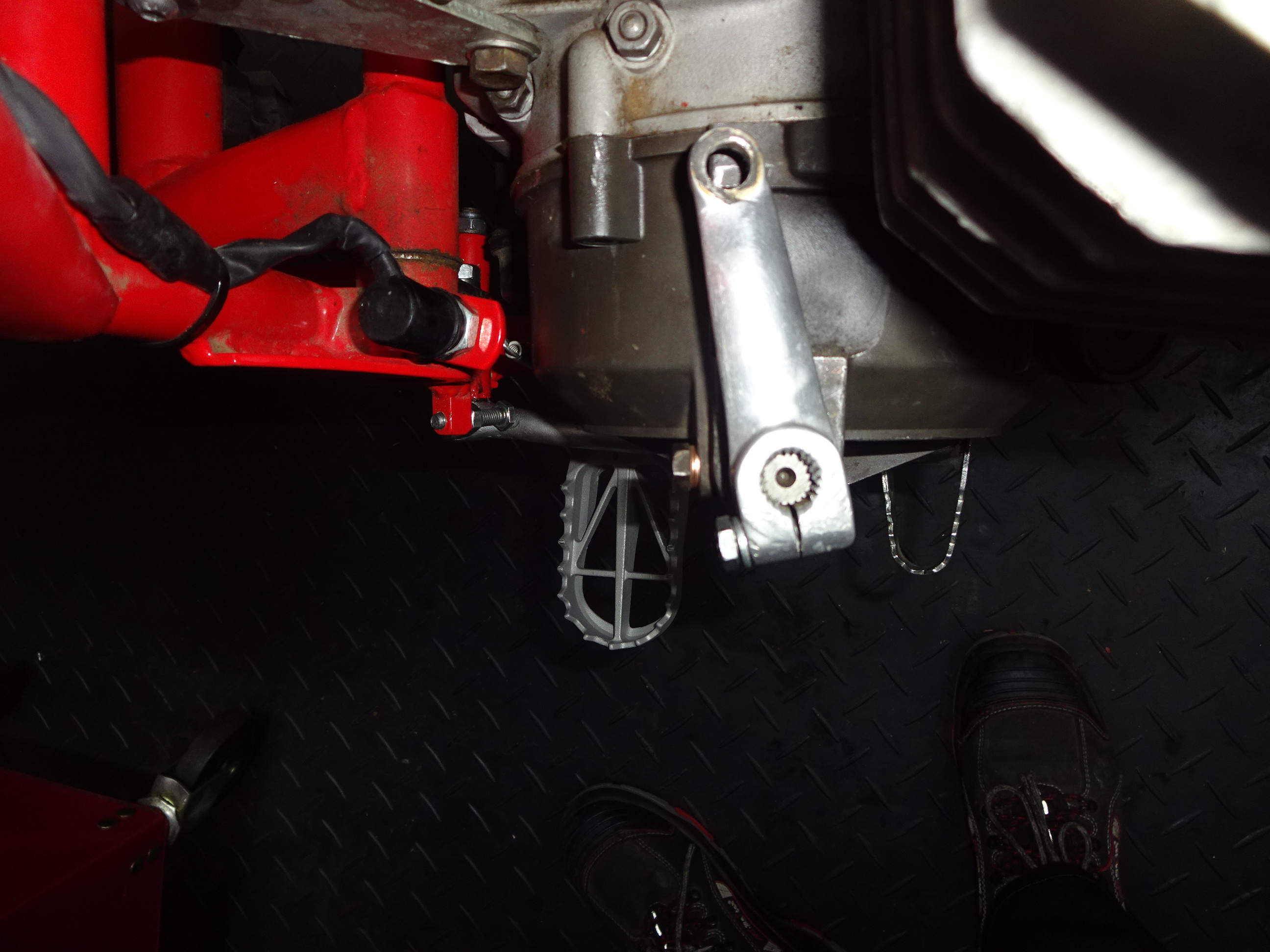

Da ich ja mit dem rechten Bein immer dumm an der Schraube des Kupplungshebel hängen blieb, wollte ich den einfach drehen. Ging aber nicht, da die Bohrung/Verzahnung leicht konisch und der Bund auf beiden Seiten auch noch unterschiedlich war.
Also das Gewinde ausgebohrt und auf die linke Seite eine M6 Helicoil rein. Dann noch mal grob abgerundet mit der Feile, jetzt wird getestet. Poliert wird erst nach dem ersten Renneinsatz, wenn alles passt.

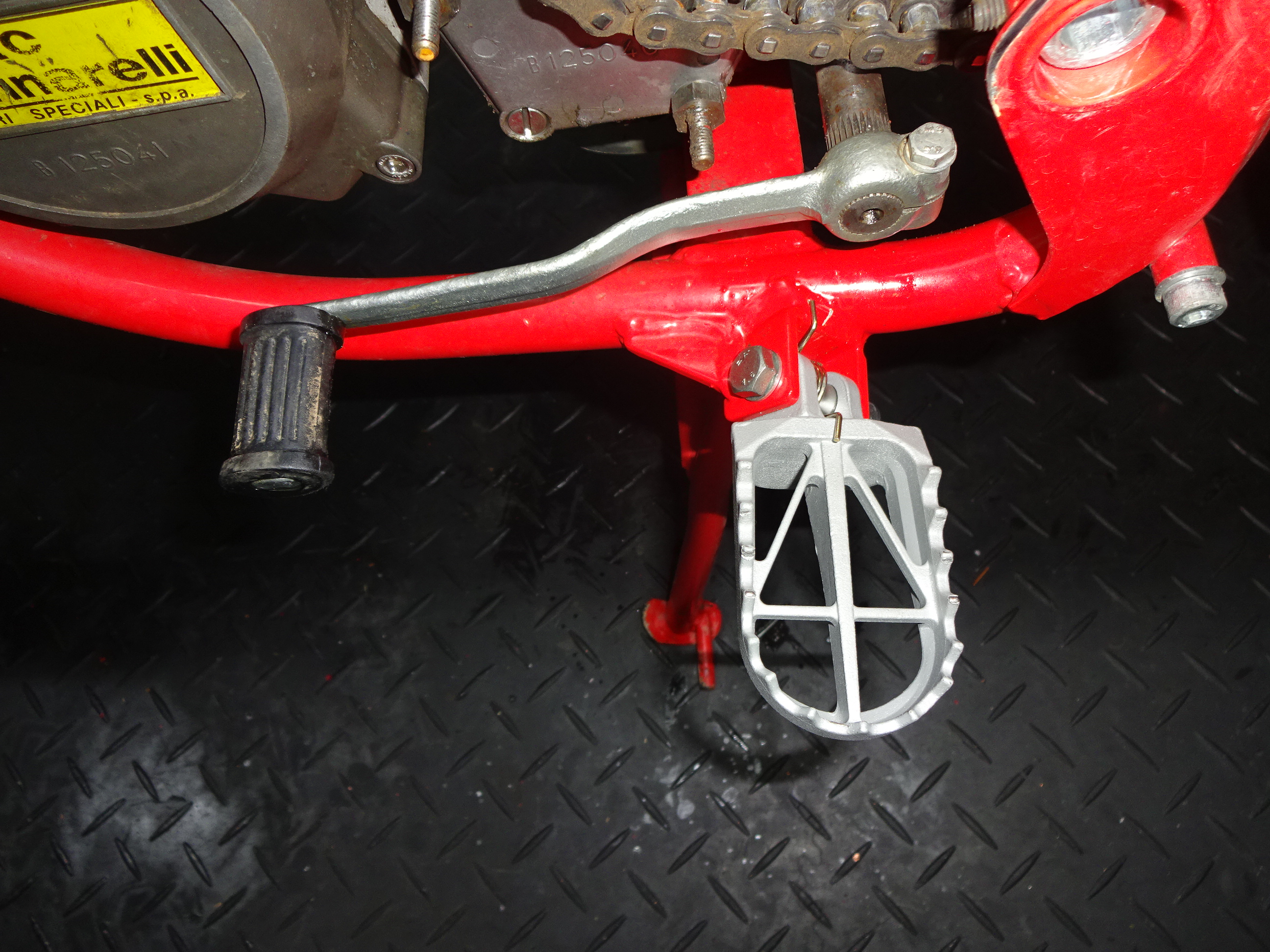

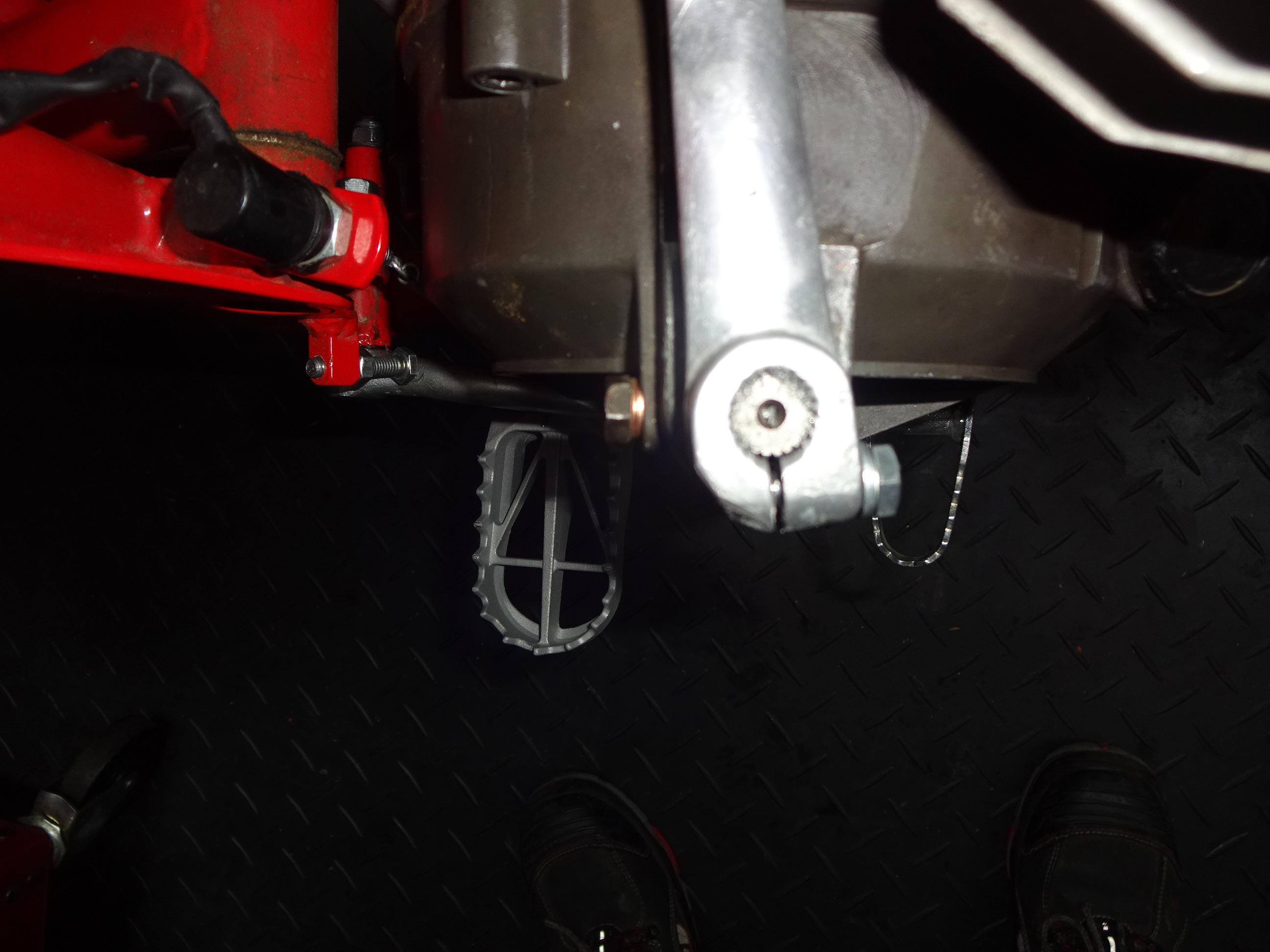

Dann noch die schmalen Originalrasten gegen welche von KiVo getauscht, die haben sich auf der Aprilia bestens bewährt. Hab nur minimal was mit der Feile wegnehmen müssen, dann passte der Winkel.
DSC02144.jpeg [ 1.78 MiB | 17670-mal betrachtet ]
DSC02145.jpeg [ 2.16 MiB | 17670-mal betrachtet ]

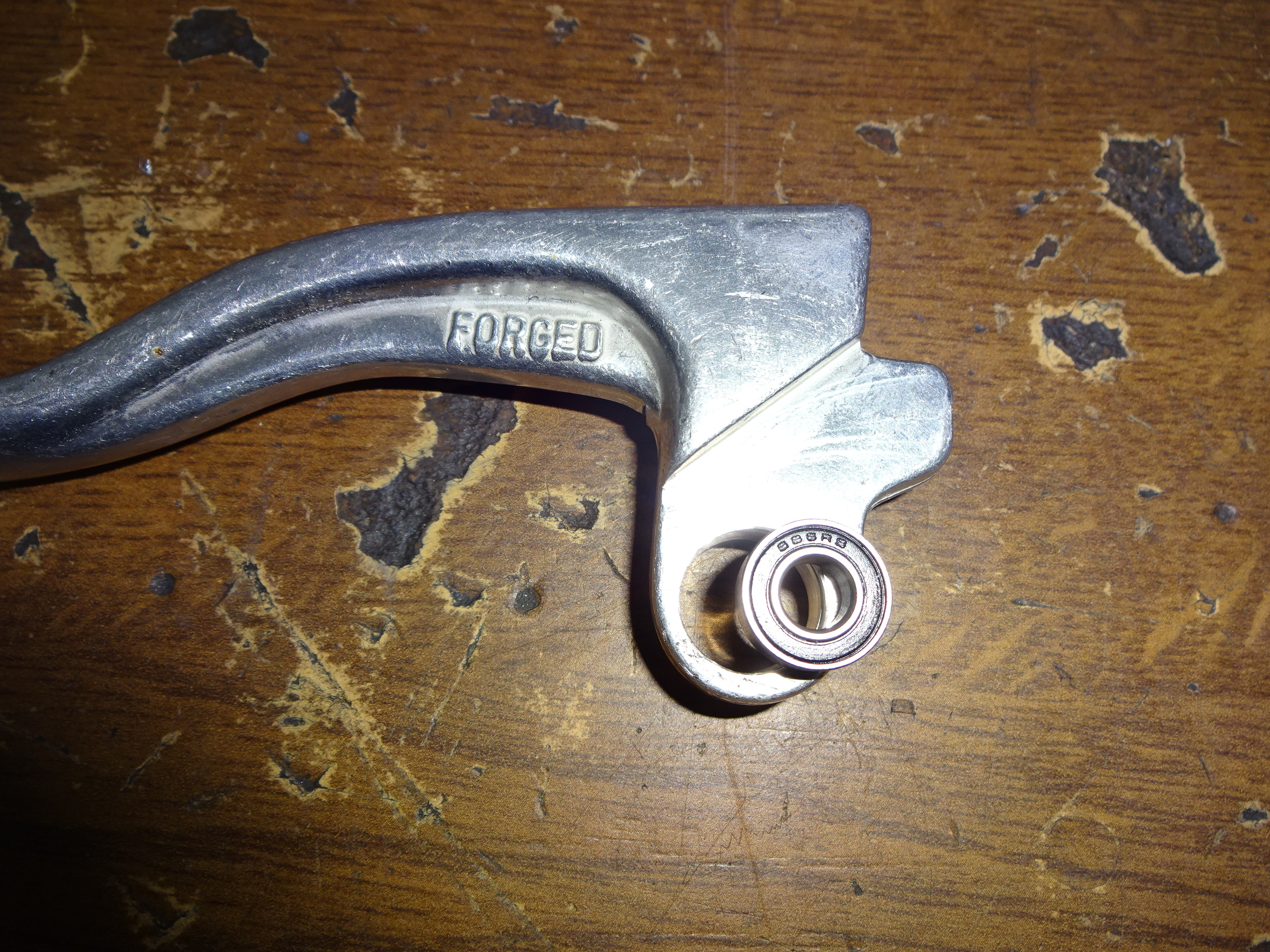

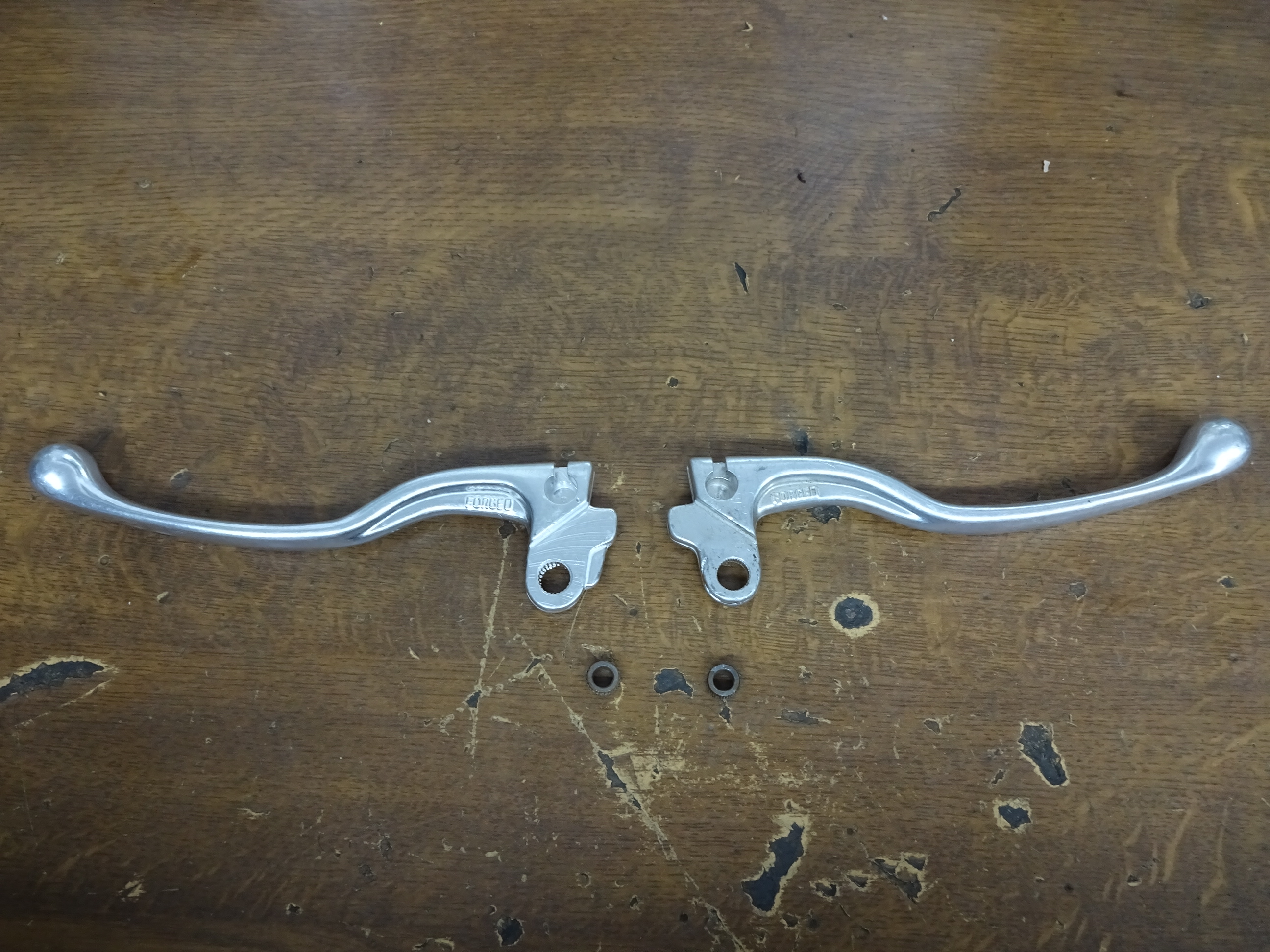

Da ja die Griffgummis gewechselt werden sollen, will ich gleich noch die Domino Hebel gegen Tomassellis wechseln. Die liegen mir irgendwie besser in der Hand.
Klar hab ich die gleich wieder auf Kugellagerung umgebaut. Also alte Buchsen rausgepresst, aufbohren und Kugellager rein.
DSC02148.jpeg [ 1.97 MiB | 16205-mal betrachtet ]
DSC02149.jpeg [ 2.13 MiB | 16205-mal betrachtet ]
DSC02150.jpeg [ 3.28 MiB | 16205-mal betrachtet ]

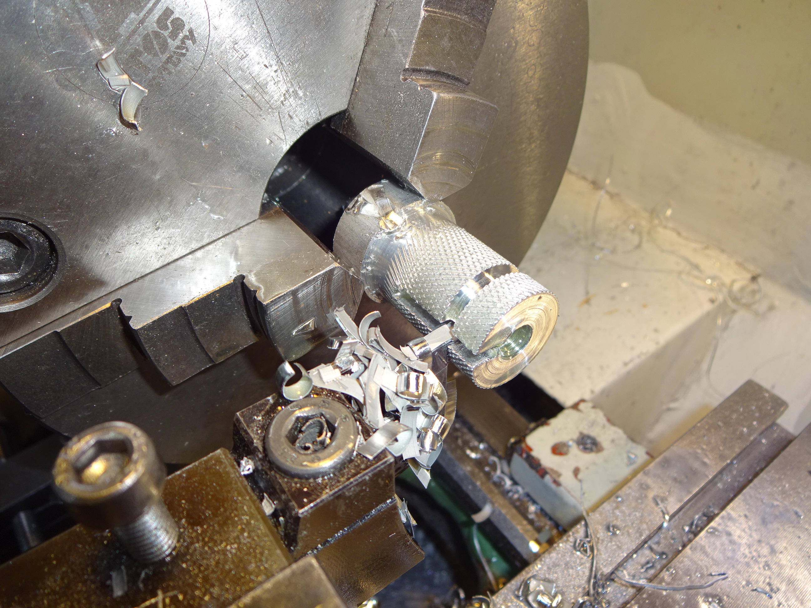

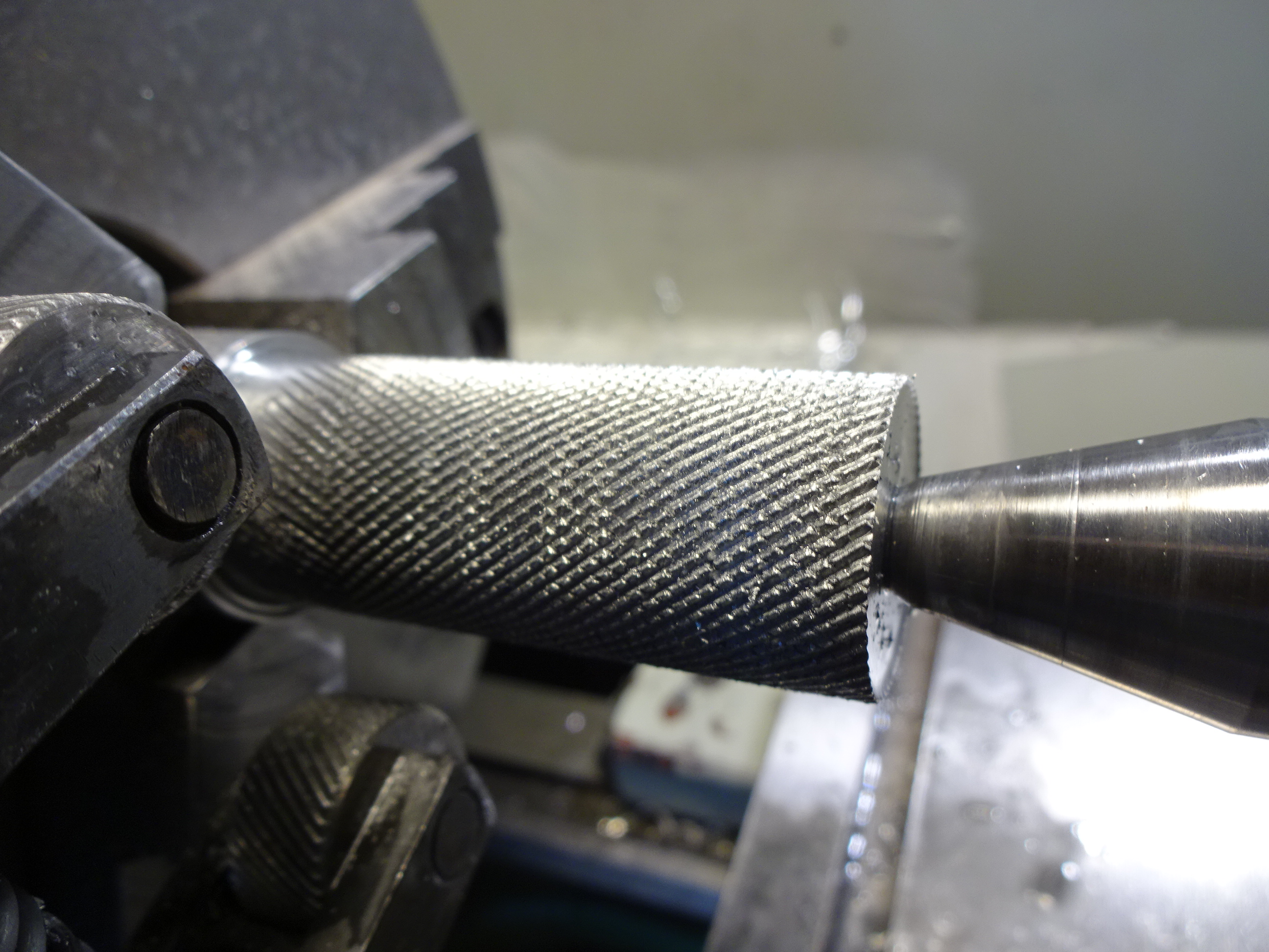

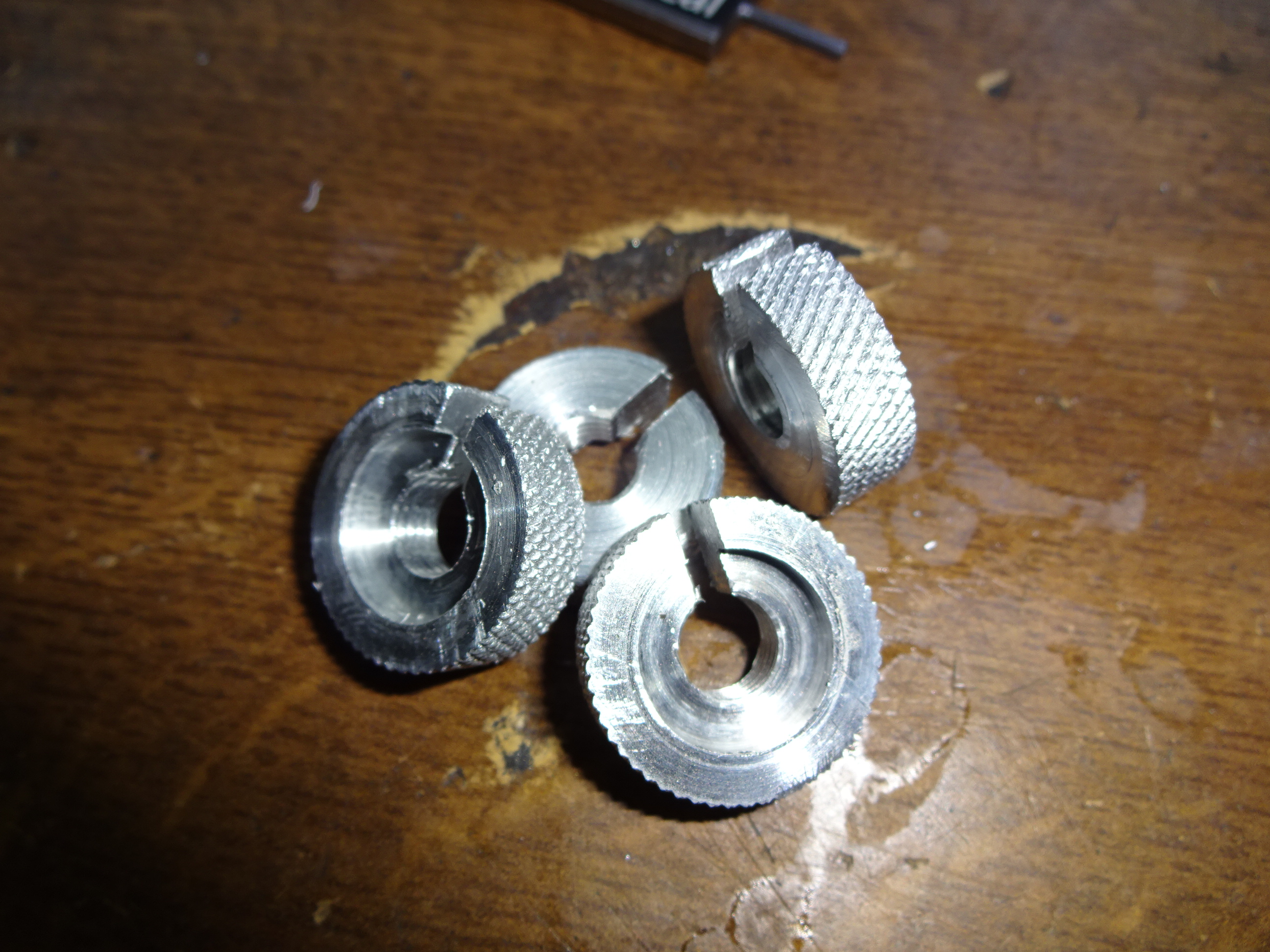

Dann gemerkt, hab keine schönen Einstellmuttern mehr für die Züge. Rohmaterial eingespannt, abgedreht, M8x1.0 Gewinde rein und mit Rändelung versehen.
DSC02151.jpeg [ 1.71 MiB | 16205-mal betrachtet ]
DSC02152.jpeg [ 1.81 MiB | 16205-mal betrachtet ]
Auf der Fräse dann geschlitzt und wieder zurück auf der Drehbank abgestochen.
DSC02153.jpeg [ 2.45 MiB | 16205-mal betrachtet ]
DSC02154.jpeg [ 2.67 MiB | 16205-mal betrachtet ]
Zum Schluss noch etwas eingefräst wie Original und jetzt muss noch was von Hand beigefeilt werden.
