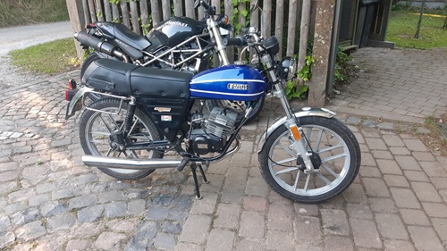

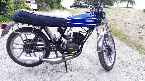

20250524_174823.jpg [ 108.84 KiB | 12096-mal betrachtet ]
20250611_195612.jpg [ 98.82 KiB | 12096-mal betrachtet ]
Hi Felix,
einmal ist die Resotüte am 6Gang zu sehen, aber der Auspuff ist es. Proma Tüte für die Honda MB5. Passt ohne Änderung an die GT 4.
Mit dem langen Krümmer und dem normalen Endtopf hat der "normale Auspuff" Kraft unten rum, oben raus geht nicht viel. Mit der Resotüte mehr Durchsatz und höhere Drehzahlen. Insgesamt die bessere Wahl. Minimal weniger Kraft unten rum.
Schön wäre halt ein unauffälliger Auspuff mit dem Kraftverlauf der Renntüte :-).
Es gibt ja so eine Zigarre mit Reso innen. Hat aber nur 70mm Aussendurchmesser und kostet 140 Euro. Hab ich grad keine Lust drauf das auszugeben. Wäre aber evtl. ein Versuch wert. Die Suche nach einem passenden Krümmer ist ätzend. Hab auf dem Foto einen Zündapp Krümmer verbaut. Der passt aber nur nach einschneiden, verschweißen und man kann den Endtopf nicht weit nach vorne schieben, der Krümmer liegt auch fast am Rahmen an. Aber gut, wer suchet der findet vielleicht.....
Aber erst mal egal, weil der Motor jetzt wieder ins Regal wandert. Merk ich mir auf jeden Fall, daß der nicht die schlechteste Wahl ist, Auspuff so oder so.
Möchte ja noch den CC Motor weiter probieren, mit versch. Auspüffen.
