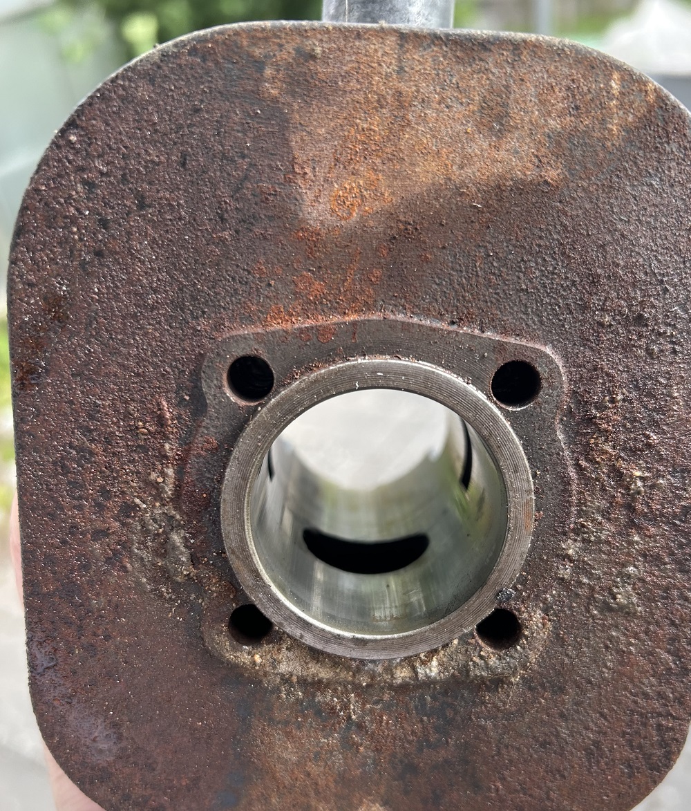

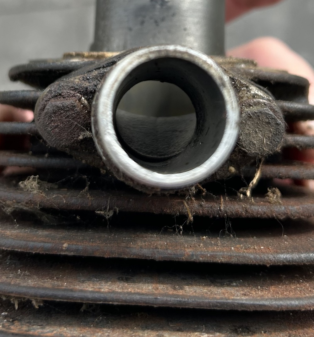

So, also hier noch ein paar Bilder.
Zylinder, Vergaser und der Fahrzeugschein.
Die hat im Schein 4kW, kann das sein?
Juergen

Dein Chopper wurde zum Mokick runter getypt. Vergaser hat man einfach gelassen und in den Papieren nur die Höchstgeschwindigkeit geändert. Vielleicht kommt das mit nur 4 Gängen ja hin, aber ich glaube mit dem 14er Ritzel bin ich im 4ten schon schneller...
Die Überströmer sehen aber gut aus bei deinem Zylinder. Da stimmen die 4 kw bestimmt. Wenn die wieder 2 Gänge mehr hat, lässt sich das bestimmt wieder zurück typen.
