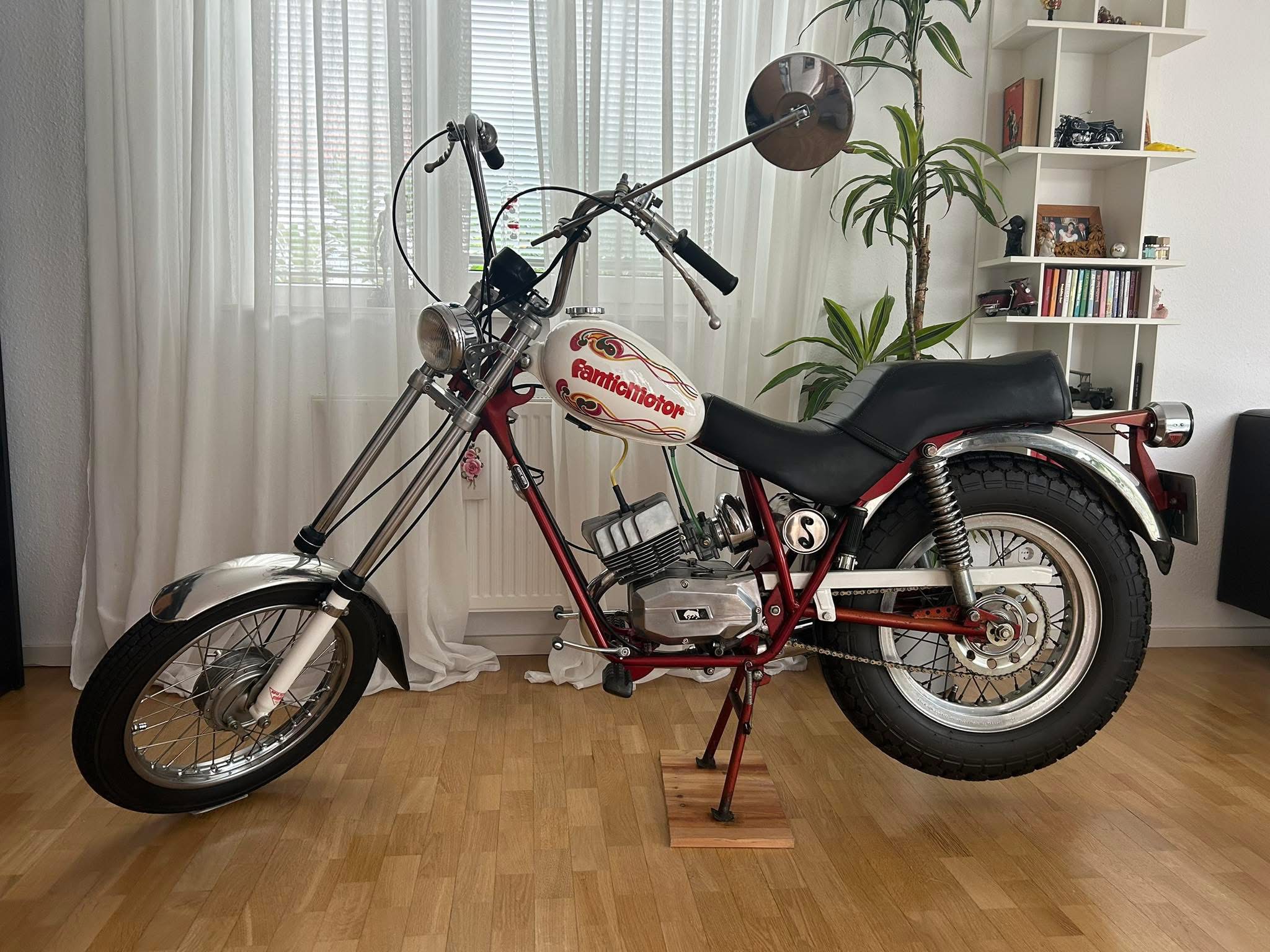

Schön dass wieder ein Chopper zum Leben erweckt wird.
Gutes Gelingen wünsche ich Dir.
Wie Kotte bereits geschrieben hat, serienmäßig hatte der Chopper kein Bremslicht, das wird gebastelt sein. Kotte, Dein Chopper sieht jetzt richtig klasse aus mit dem vollen Ornament Rückenlehne, hochgezogener Auspuff und der Zierstrebe am Lenker, wo hast Du die herbekommen oder selbst gedrechselt?
Mein Chopper ziert mal wieder das Wohnzimmer, Frauchen ist länger weg :mrgreen:

Wenn deine Frau mitbekommt, das du lieber den Chopper im Wohnzimmer hast.... Auahaua das gibt Mecker...
Die italienischen Chopper Teile baut Flavio Morotti nach. Man findet Ihn über FB. Ist aber nich ganz billig..
 Betreff des Beitrags: Re: IngBilly ertüchtigt TX134
BeitragVerfasst: 14. Jul 2025 13:41
Na wenn sie wiederkommt muss der Chopper weichen ;)
Was heißt nicht ganz billig, was ruft er auf für die Teile?
BeitragVerfasst: 14. Jul 2025 15:28
Beiträge: 610
Ich glaube ich habe 650 für den Auspuff gezahlt..
