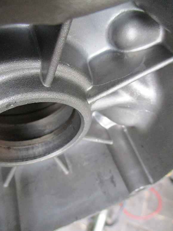

anbei zwei unterschiedliche Fantic FM250 Gehäuse. Rechte Seite. Kurbellwellenlager Abtrieb.
Wei ist Eure Diagnose?

 Betreff des Beitrags: Re: Fantic FM250 Gehäuse
BeitragVerfasst: 22. Jul 2025 20:18
Beiträge: 6410
Wenn es ein super seltener Motor wäre könnte man den machen.
Aber nach dem Schweissen, was an solchen Stellen immer im aufgespannten Zustand und Temperaturkontrolle geschehen sollte (sonst Verzug), müssten die beiden Lagersitze der KW passend zueinander neu ausgespindelt werden.
Da braucht man Profiequipment zu, ich hätte sowas nicht.
BeitragVerfasst: 23. Jul 2025 09:55
Beiträge: 604
Würde das nicht gehen, alte LAger und ne KW montieren und den zusammen gebauten Block schweißen?
BeitragVerfasst: 23. Jul 2025 19:10
Beiträge: 6410
Kann sich trotzdem verziehen und ob die Lager dann parallel sitzen ist auch nicht sicher.
Klar muss das dann nicht blocken, aber langer läuft das wahrscheinlich nicht.
Ich würde es so nicht machen. Aber evtl. hat ja jemand positive Erfahrungen mit sowas.
BeitragVerfasst: 24. Nov 2025 21:07
Beiträge: 53
Zwei Gehäuse jetzt mit Laser schweißen lassen.
Ob das hält?
IMG_2491k.jpg [ 43.95 KiB | 390-mal betrachtet ]
BeitragVerfasst: 25. Nov 2025 07:51
Beiträge: 6410
Laserschweißen ist schon klasse, viel weniger Hitzeeinwirkung und daher auch weniger Verzugprobleme.
Die Naht sieht schon mal klasse aus, da war jemand dran der es kann. Ein Laien/Hobbyschweißer kauft sich ja auch kein teures Laserschweißgerät. (Die billigen Aliexpress Dinger vergessen wir mal ganz schnell)
Tja jetzt kannst du nur testen und wenn der Riss wieder kommt, wirst du es sicherlich riechen. Dann würde der Motor nämlich Getriebeöl saugen und verbrennen, der Geruch ist eindeutig.
