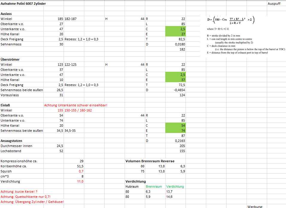

was mir anhand deiner Bilder in der Tabelle gleich auffällt, du hast den falschen Kopf auf dem Zylinder.
Wenn das ein echter FM 380 ist hat der Kopf einen viel kleineren Brennraum.
Am Einlasswinkel mit 188° hab ich auch so meine Bedenken, habe noch keinen schlitzgesteuerten Zylinder gesehn bei dem der Einlass viel mehr als 165° hatte.
 Betreff des Beitrags: Re: AIM 75/80
BeitragVerfasst: 30. Nov 2025 18:42
Beiträge: 47
oldmoped hat geschrieben:
Was soll ich sagen: da ist ein ZT-Tuning Simson Kolben mit 49,95 drin! Macht 82cc.
Messe gleich noch mal die Einlaßsteuerzeit und die Kolben nach.

Also Enlaßsteuerzeit Simson Kolben: 166
Der Kolben hat -1 mm Kompressionshöhe und ist von Mitte Bolzen 3 mm kürzer.
Bezug: Oberkante Halbmond vom Originalkolben.
Originalsteuerzeit mit Tiefenmessschieber abgeschätzt: 155

Hast du mal deine Quetschkante gemessen,theoretisch müßte die ja zu groß sein bei einem Kolben mit niedriger Kompressionshöhe als der Originale Polini.
Bei dem Hubraum würde ich auf 1,1-1,2 mm gehen.
BeitragVerfasst: 30. Nov 2025 21:33
Beiträge: 47
italomoped hat geschrieben:
Nein. Nicht gemessen.
Das dürfte aber 1mm sein.
Der Kopf hat ja jetzt einen Rezess von 0,5 und keine Dichtung mehr.
Siehe Bild weiter vor.

Am besten mit Lötzinn messen.
BeitragVerfasst: 1. Dez 2025 09:29
Beiträge: 47
Ja sowieso.

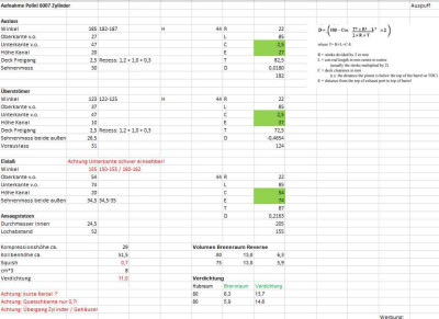

Moin, hier noch mal das aktualisierte Datenblatt für FM380 mit dem aufgebohrten Fantic Zylinder.
ZF+.jpg [ 59.89 KiB | 7-mal betrachtet ]
