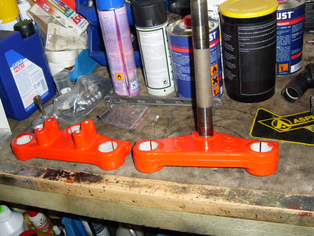

Kann ich dem nur beipflichten, mit Lack aus der Dose wirst du nicht glücklich, außer es wird ein Mofa für's Wohnzimmer!
Entweder würde ich alles vernünftig lacken lassen, mit einbrennen ist das sicherlich widerstandsfähiger als ein bischen
Nebel aus der Dose vom Baumarkt oder eben pulvern lassen, das ist schon was vernünftiges, sieht gut aus und ist sehr haltbar!!
Habe bei meiner Aspes auch alles bis auf die Standrohre der Gabel alles pulvern lassen was aus Metall ist,
das ist auch schon wieder 4 Jahre her und so einige Kilometer, sieht bis auf einige Gebrauchsspuren am Ständer
immer noch TIPTOP aus.
Ist natürlich nur ein Tip, muß dann jeder nach Anspruch und Geldbeutel selber entscheiden.
DSCI0002.JPG [ 143.79 KiB | 9896-mal betrachtet ]
DSCI0001.JPG [ 142.65 KiB | 9896-mal betrachtet ]
DSCI0005.JPG [ 138.47 KiB | 9896-mal betrachtet ]
