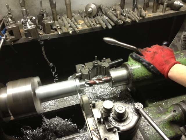

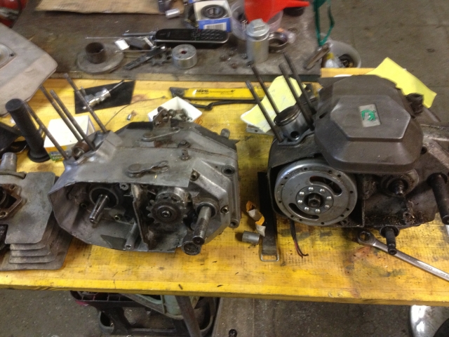

Hier mal ein par Bilder zu der Cimatti x19
Es soll keine Top Restauration werden die man sich ins Wohnzimmer stellen kann.
Mein Ziel ist es diese soweit unverbastelte Maschine wieder aufzupeppeln und im Classic Sport einzusetzen.

Momentan ist der Motor auseinander die olle Bronzebuchse der Sekundärwelle ist ausgeleiert.. direkt raus damit und Nadellager rein ::-

Na mit Drehbank in > 1 to. Klasse bist du ja schon mal gut ausgerüstet.
Was stellst du denn da gerade her?
Wie ich sehe baust du einen CCM Zylinder drauf, hast du noch ne Bezugsquelle für den Zylinder, hab nämlich auch noch einen guten hier rumliegen!?

Habe noch einen "neuen" bekommen können von der Fa. Schlich
Auf der Drehbank habe ich mir einen 28mm Stutzen gebaut und auf dem anderen Bild den Zylinder bearbeitet.
Fuß abgedreht und 3mm von der Fußdichtfläche abgenommen damit die Steuerzeiten passen.

habe mir jetzt einen K6 Motor beschafft? Ab wann wurden die K6 gebaut? Und darf ich damit Classic Rennen fahren( Klasse bis 1978)
