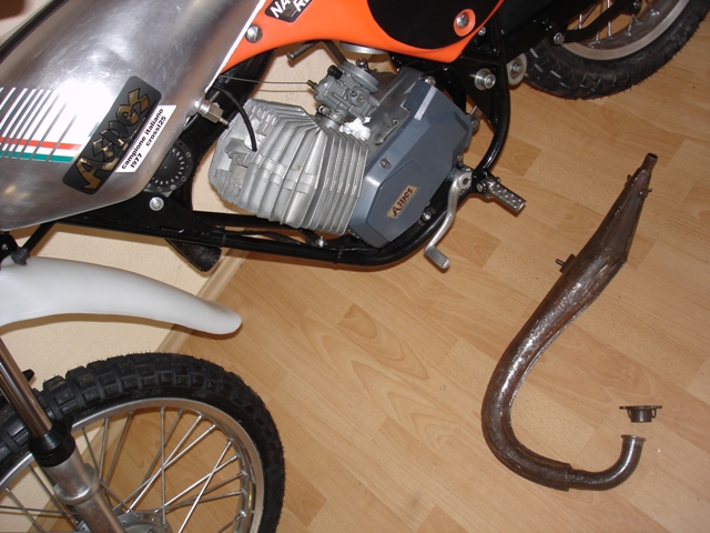

So, nun die Alu-Aspes. Ganz kurz. Ich weiß nicht, ob ich die Fotos chronologisch hinbekomme. Fange mit der Basis an, die ebenfalls so traurig war wie mein Foto davon. Allerdings einiges vorhanden. Musste nur frisch gemacht werden. Habe glücklicherweise die alten Tauchrohre, die ich mit der „neueren“ Samfis verheiratet habe. Seht selbst, alles ganz gut verlaufen. Sitzbank selbst lackiert, alle Teile ergattert, viele alte aufpoliert. Nicht ganz original, aber fast. Ist auch nicht so wichtig. Ich finde sie sieht gut aus. Oder was meint ihr? Vielen Dank an alle, die manches Teil mir ermöglicht haben.
Mir fehlt noch ein Tacho und das Einstellrädchen an der Bremsankerplatte für die Fußbremse. Auf dem letzten Foto seht ihr das Problem der Probleme. Habe ein neues Endstück, die Birne war dran, nur der verdammte Krümmer nicht. Wer hat ein Erbarmen mit mir und weiß Rat.

Endlich! Bin auf der Zielgeraden. Ich habe einen Krümmer bzw. Auspuff für meine Aspes bekommen. Sogar den, der durch die Doppelschleife geht. Finde ihn schöner, obwohl er wahrscheinlich noch bei den früheren Rahmennummern angebaut war. Ist aber egal. Er wird für das Adapterstück mit den Federn ausgerüstet. Das Endstück bekommt auch noch Ösen für die Federn. Wer kann mir sagen, wofür die Schraube in der Mitte ist. Wahrscheinlich eine Aufhängung. Aber wie sieht die aus? Aufklärung wäre schön.

Beiträge: 6350
Hallo Richard,
Du hast beim Doppelschleifenrahmen normalerweise eine Lasche am Rahmen wo die Schraube des Krümmer genau passt.
Normalerweise wird der Auspuff welcher mittig durch den Doppelschleifenrahmen geht nicht mit Federn gehalten, sondern hat entweder ein 2-fach-Loch Flansch für den "breiten" original Aspes Zylinder. Oder aber einen 3-fach Loch Flansch, diese Krümmer waren dann für die Compact Systeme Zylinder der älteren Navahos. Dieser Krümmer passt aber auch wenn man einen 80ccm Motor einbauen würde :mrgreen:

Beiträge: 176
Hi Kalle,
vielen Dank. Ich habe mich vielleicht falsch ausgedrückt: Ich werde den Krümmer auf das Adapterstück umbauen, da mir dieser Flansch fehlt und ich es mit den Federn besser finde. Kommt den ein Gummi oder ähnliches auf die Schraube, die am Rahmen festgemacht wird? Oder wird der Auspuff mit der Schraube direkt an den Rahmen geschraubt? Ich habe keine Vorstellung. Vielleicht hellt ein Foto, Prospekt, Anleitung das auf.

Beiträge: 194
Wohnort: Billingshausen
Hallo Richard,
bei meinem Rahmen würde dein Auspuff passen, aber halt nur ohne Adapterstück, genau andersherum und damit hatte ich auch so meine probleme, Schau.
Die Muffe wollte ums verrecken nicht raus.
Hat aber so funktioniert
Vom Verlauf passt meine Schraube vom Auspuffkrümmer an den Rahmen, nur die Höhe nicht ganz, irgend etwas muß noch zwischen, Gummi,,,Schwingung? lieber mal fast Stabileres.
Läuft gerade fast identisch bei uns, viel Spaß noch
