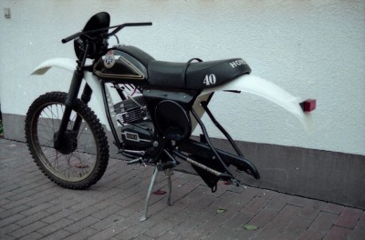

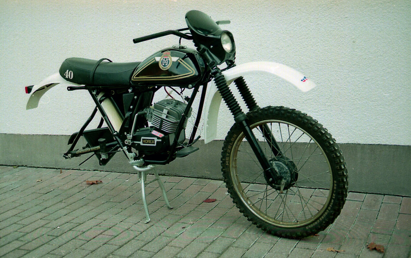

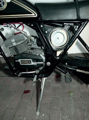

Als ich mit 15/16 auf der Suche nach einem Mokick für mich war, hatte ich auch Beta MX 6 im Auge.
Leider hatte der Händler aktuell keine, zeigte mir aber eine Horex Rebell Enduro 40 :(
Machte mich damals mit den Minifelgen und Gabel (im Vergleich zu Aspes, Gori und Beta) überhaupt nicht an.
Durch Zufall kam ich vor Jahren über Ebay an einen noch nie gelaufenen Rahmen inkl. Tank, Sitzbank und Papiere einer Horex.
Die Maschine wurde seinerzeit wohl vom Händler als Ersatzteillager geschlachtet.
Später noch ne runtergerittene zweite Horex geholt und so die fehlenden Teile gehabt. Denn irgendwie hab ich festgestellt, das es kaum Horex Rebell Enduro 40 gibt und wenn in erbärmlichen Zustand. Also musste ich eine retten :mrgreen:
Nachdem ich den Motor mal in Augenschein genommen hatte, hab ich da nicht viel machen müssen. Die Gabel lackiert und mal mit ner Felge versehen. So wie auf den nächsten Bildern stand die dann lange bei mir rum.

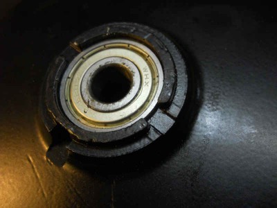

Muss noch Distanzbuchsen anfertigen, den Kettenschutz ein wenig zurecht biegen, sowie einen passenden Tachoantrieb besorgen, dann ist die Felgenaktion erfolgreich abgeschlossen. Auf die Felgen werde ich wohl Conti TKC 80 aufziehen, sind nicht ganz so agressiv und passen somit auf die Horex.
Was den Tachoantrieb angeht, hat jemand eine Idee welcher hier an diese Nabe passen könnte? :?

Die Horex gehörte für mich zur Grauzone der Enduromopeds. Einerseits optisch sehr nostalgisch und edel anmutend, allein schon die noblen Tankdekors. Andereseits eine dazu so überhaupt nicht passende Canti-Federung.
Mit den goldenen Felgen sieht sie aber schon wesentlich hochwertiger aus. Hast du eine längere Gabel eingebaut, oder täuscht das?
BeitragVerfasst: 7. Apr 2013 09:08
Das Moped hat was, die Restauration sieht schon klasse aus. Design gehörte zu der Zeit, man kann sich dran reiben. Gab ja auch mal eine Minarelli befeuerte Version. Ist die Horex mit der "cantileverbeschwingten" Testi baugleich?
BeitragVerfasst: 7. Apr 2013 11:51
Beiträge: 6347
Jadie Horex ist meines Wissen baugleich mir der Test oder Gitane. Wird wie immer hier und da Abweichungen im Detail geben.
Daher ja auch meine Idee irgendwann eine Gitane Cross nach zubauen, da Rahmen, Tank, 35er Gabel. Corsa Corta Motor, Felgen, sowie neue Seitendeckelja vorhanden sind.
Nein, ist die originale Gabel der Horex. Auch die ist wenn man es aus der heutigen Zeit betrachtet was beonderes. Da ist ein Cartridge Sytem verbaut, hatte Honde Ende der 80er Jahre erst in den Werkscrossern und nachher auch in den Standardmodellen verbaut. Simpel ausgedrückt "stecken" hier die Dämpfer (ähnlich Heckklappendämpfer am Auto) in den Federn. Das heisst die Federn haben lediglich eine Fettschicht nicht quietschen und damit die Gabel geschmiert ist. Es gibt somit keine Simmerringe!

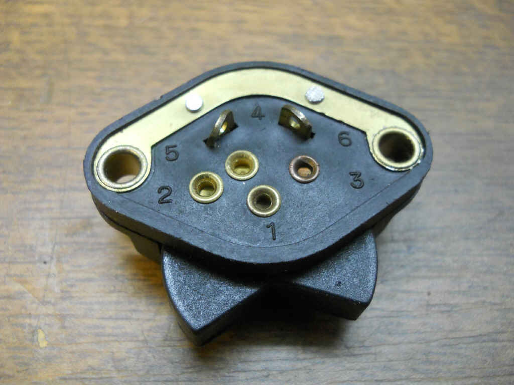

Dann schon mal ein wenig an die Elektrik gmacht. Hatte den genau passenden Schalter inkl. Unterteil (übrigens nicht identisch zu den Aspes Nachfertigungen!) in Neu da. Also ein wenig gelötet und mit Schrumpfschlauch gespielt.
