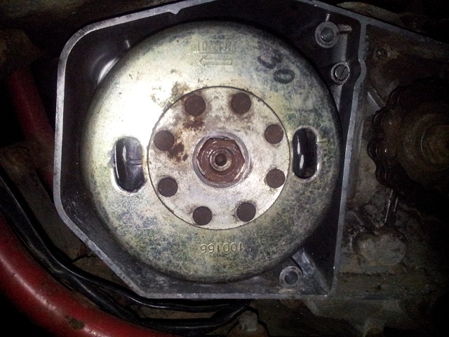

also hier Fotos zu meiner Zündproblematik: Zündfunke, wahrscheinlich nicht synchron zum Zündzeitpunkt und wahrscheinlich nicht so mechanisch einstellbar (Position Langlöcher auf Zündplatte).
Dateikommentar: Originalmotor heißt, elktron. Dansi Zündung vom Minarelli-Motor meiner Aspes RCR
Polrad Doppelstrich bei 4 Uhr LD.jpg [ 100.05 KiB | 29958-mal betrachtet ]
Polrad Doppelstrich bei 3 Uhr LD.jpg [ 128.17 KiB | 29958-mal betrachtet ]
Polrad Doppelstrich bei 2 Uhr LD.jpg [ 130.7 KiB | 29958-mal betrachtet ]

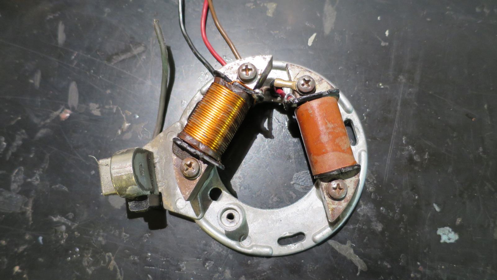

Guten Abend,
und hänge mich hier mal dran...
habe einen UC4 gegen einen UC6 Motor getauscht.
Und nun habe ich folgendes Problem, aus dem UC6 Motor kommen 3 Kabel,
und aus dem UC4 nur 2.
Muss ich nun eine andere Zünspule verwenden...?

BeitragVerfasst: 12. Mai 2019 19:18
Mach bitte mal zwei Bilder, jeweils ohne Polrad
Einmal die Zündung des UC4 und einmal UC 6.
Evtl. Hat der UC 6 ne Lichtspule mehr drin (Batterie, Bremslicht etc. ) dann hätten wir die Erklärung.

Der UC6 war seiner Zeit in einer Malaguti Cavalcone verbaut, die hatte soviel ich weis kein Bremslicht und auch keine Batterie.
Aber ich werde die Tage das Polrad entfernen und nachschauen.

Bei den Elektronik Zündungen sind es doch immer 3 Kabel? Masse, Zündstrom und Licht.
BeitragVerfasst: 13. Mai 2019 13:33
Beiträge: 622
mir ist der Motor mit kontaktloser Zündung verkauft worden, also keine Elektronic...
Das ist ja mein eigentliches Problem.
Ich weiß nicht, ob es die UC6 Motoren überhaupt mit kontaktloser Zündung gegeben hat.
BeitragVerfasst: 13. Mai 2019 17:57
Beiträge: 622
habe mal ein bisschen ausprobiert, es kommt zwar ein Zündfunke, aber der scheint ziemlich schwach zu sein.
Es kribbelt allenfalls ein bisschen an den Fingern, das kenne ich von früher (ist schon ein weilchen her) schon anders.
Hab natürlich nicht den passenden Abzieher. Wie es aussieht sollte das M19x1 oder M19x1.25 sein, aber rechts oder links Gewinde...?
Soweit ich das sehen kann, sind in beiden Motoren nur zwei Spulen.

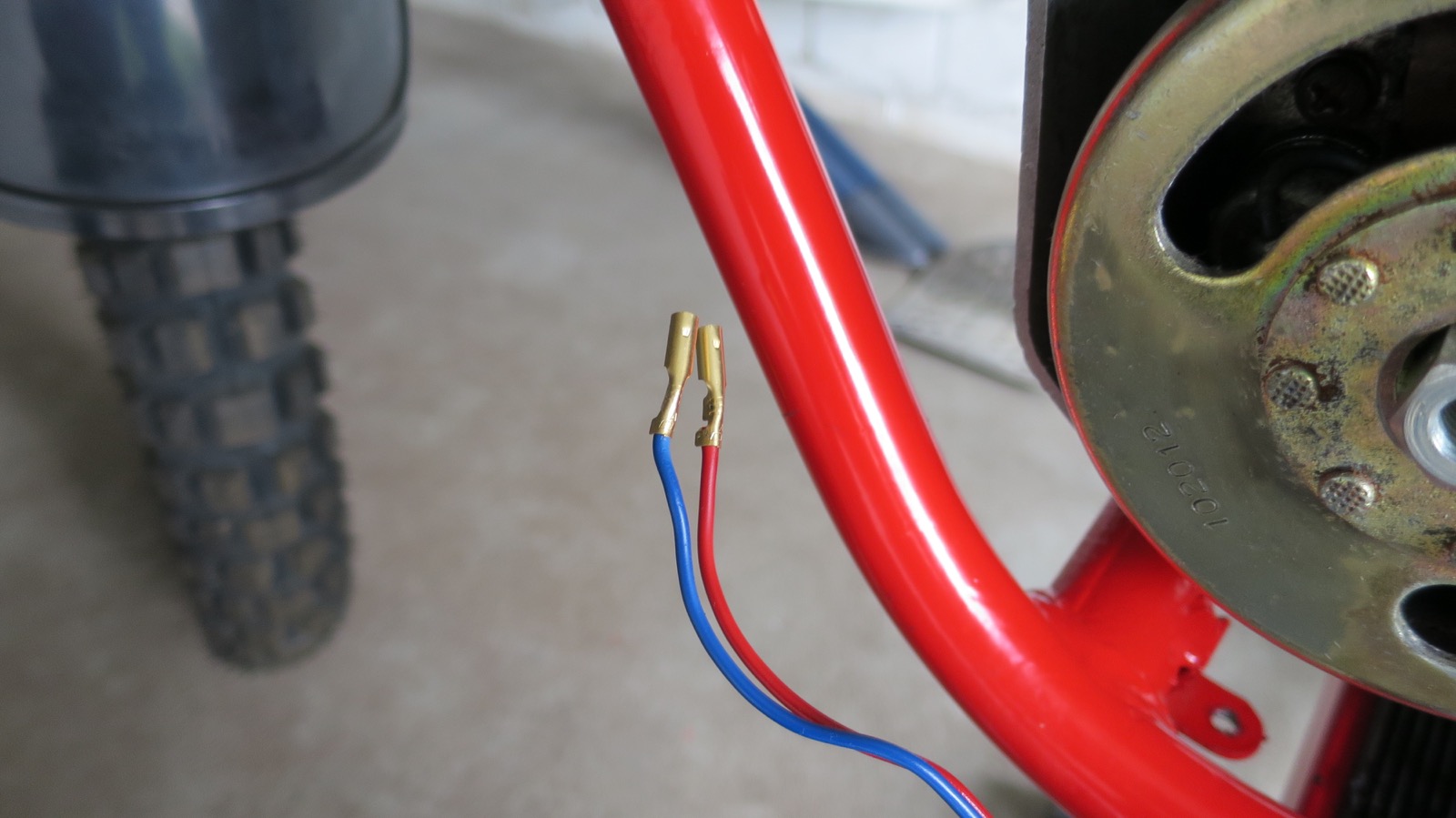

Welche Farbe hatte dieses Kabel im Original...?
Ist das jetzt ein vergilbtes grün oder dunkel rot.
Das Bild bringt die Farben leider nicht so klar rüber.
Ansonsten einen guten Rutsch...
