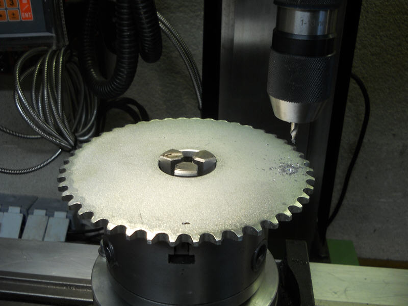

Erst mal auf die Fräse gebracht und Zentrierbohrungen gemacht, damit der 6mm Bohrer nachher nicht verläuft.

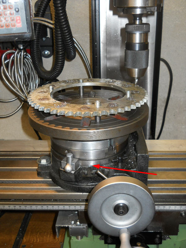

Hier die Konstruktion zum Kurbeln da ja meine Fräse fürs Koordinatenbohren der "Zierlöcher" leider zu klein war.
Unten am Pfeil kann man sehen das dort ne schöne Gradskala ist und man damit prima 12 x 30° kurbeln kann für die großen Bohrungen und um 15° versetzt noch mal 6 kleine Zierlöcher.
Kurbeltrieb.jpg [ 94.2 KiB | 16387-mal betrachtet ]
Und dann war kurbeln und bohren, kurbeln und bohren ........ angesagt
