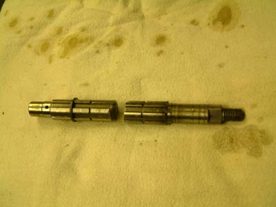

Bilder von Schrott-teilen? Hab ich zuhauf ! Hier meine Getriebesekundärwelle.Grüßle

Oh man so ne Welle hatte ich noch nie auf dem OP Tisch liegen :o
