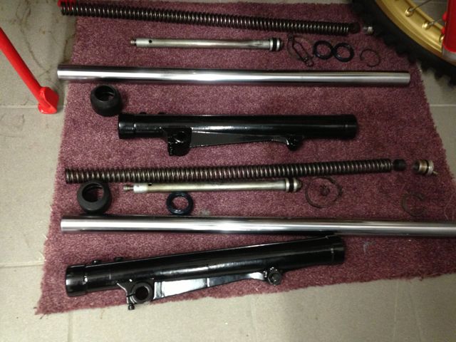

Die Beschichterei wurde insgesamt ziemlich lieblos durchgeführt, die Gabel hatte erwartungsgemäß Blasen geworfen, wurde dann aber nochmals beschichtet. Leider dann einschließlich der silbernen Enden und Öffnungen für die Tauchrohrschrauben!!! Diese habe ich dann mühsam von Hand freigeschliffen, innen alles mit Fettlöser und Spülbürste gesäubert. Irgendwann war dann alles soweit fertig, daß ich wieder mit dem Zusammenbau beginnen konnte. An der Gabel habe ich die Simmerringe ersetzt, neues Öl eingefüllt, beide Holme sind dicht und funktionieren!!

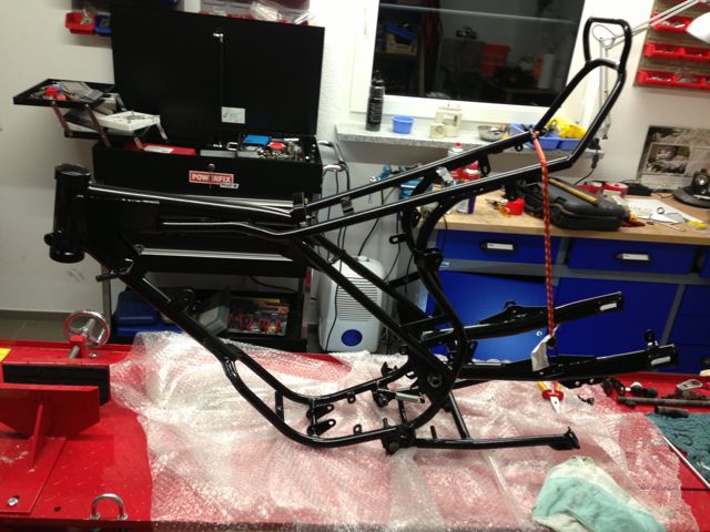

noch die passenden Fotos
Dateikommentar: erster Gabelholm wieder zusammen und montagefertig
IMG_1445.jpg [ 28.23 KiB | 10297-mal betrachtet ]
Dateikommentar: Schwinge und Ständer wieder montiert
IMG_1418.jpg [ 68.05 KiB | 10297-mal betrachtet ]
Dateikommentar: Komplettbeschichtung der Gabelrohre
IMG_1420.jpg [ 62.9 KiB | 10297-mal betrachtet ]
