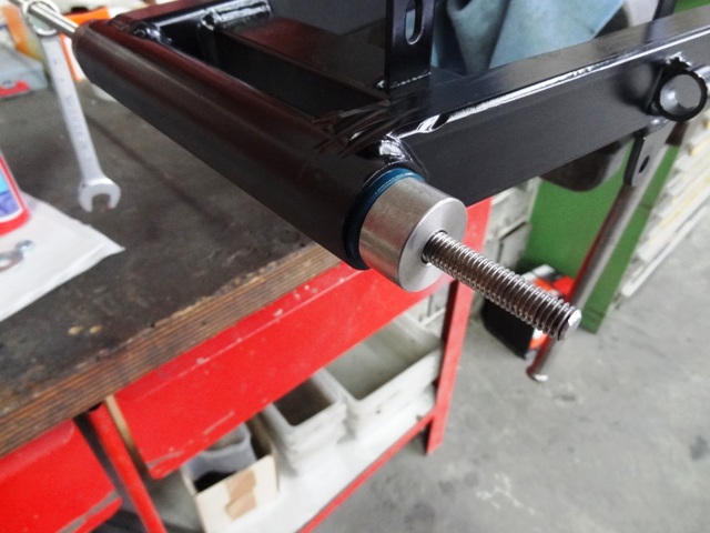

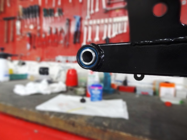

Mit Kalle´s genial angefertigten Werkzeug die Schwinge vorbereitet .
Lager und Simmeringe eingepresst.
KALLE du bist der B E S T E..., :dank für´s ausleihen!

Gestern erst ausgeliehen und heute schon alles eingebaut damit ::-
Tja ist wohl kein Wetter draussen für große Schäden an KFZs, oder :lol:
So jetzt aber mal flott rein in den Rahmen, damit das Baby bald mal auf die eigenen Beine kommt.
