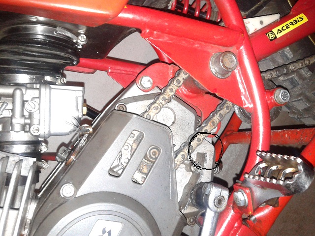

Also Kalle, meine Fahrgestellnummer ist auf der Barthold Liste nicht aufgeführt. :?
Habe ein altes Bild gefunden, da steht glaube ich "OM R1" oder "CM RL" :?: , ich schau aber heute Abend nochmal nach und mache Bilder.
Motor.jpg [ 157.73 KiB | 9919-mal betrachtet ]

BeitragVerfasst: 14. Mai 2014 15:01
Beiträge: 1833
Hallo Holger,
wenn du einen Anhaltspunkt haben willst ob es ein 80er oder 50er Motor ist, nimm mal den Zündungsdeckel ab und schau dir die
Versteifungsrippen an.
Wenn die untere senkrechte Rippe vom Getriebeausgang direkt zum Schalthebel geht könnte es ein 80er Gehäuse sein.
Geht die Rippe hinter dem Schalthebel ans Gehäuse ist es ein 50er Motor.
BeitragVerfasst: 14. Mai 2014 16:12
Danke für Eure Tipps und Hilfestellungen! ::-
@ Ronco: Das täuscht etwas auf dem Bild mit dem Vergasergummi, er ist aber porös, und Ersatz ist bei Kalle schon bestellt, kommt u.a. mit der Lieferung der Seitendeckel mit.
Habe auch schon bei laufendem Motor (als er noch lief :mrgreen: ) den "Sprühtest" mit Bremsenreiniger gemacht, Leerlaufdrehzahl hat sich nicht erhöht, zieht also keine Falschluft. :?
@ Kalle: Wo genau am Rahmenkopf und den Rahmenheckbügel soll ich nach Flex- und Schleifspuren suchen? :geek:
@ Felix: Werde heute Abend den Zündungsdeckel demontieren, schauen wir mal was mich erwartet! :shock:
