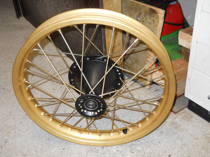

Naja und da ich 2 verschieden breite Naben hatte, dachte ich die breitere gehört wohl zur Aprilia und die schmälere zu den beiden Beta MX6 (da hatte ich mal eine dritte Felge zerlegt). Hab die Felge dann mal im Juni auf nem Treffen eingespeicht und später zentriert.
Falsche Nabe.jpg [ 103.66 KiB | 35558-mal betrachtet ]
Nur musste ich jetzt feststellen, das die Nabe die falsche war. Die ist von irgendwas größerem, also sind Beta und Aprilia Naben wohl doch gleich. (Edit, falsch Beta Naben sind 10mm breiter)
Naja dann eben wieder zerlegt und demnächst ist neueinspeichen und wieder zentrieren angesagt.
Felge zerlegt.jpg [ 95.08 KiB | 35558-mal betrachtet ]

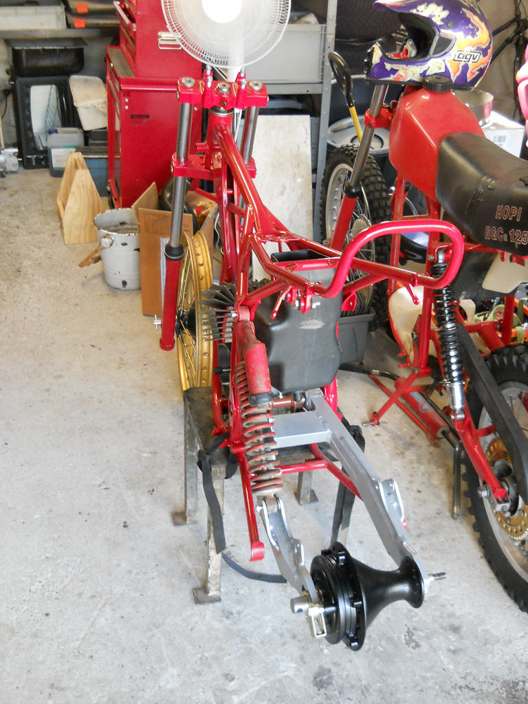

So hier mal ein paar mehr Bilder
Moped 1.jpg [ 158.98 KiB | 35505-mal betrachtet ]
Moped 2.jpg [ 163.75 KiB | 35505-mal betrachtet ]

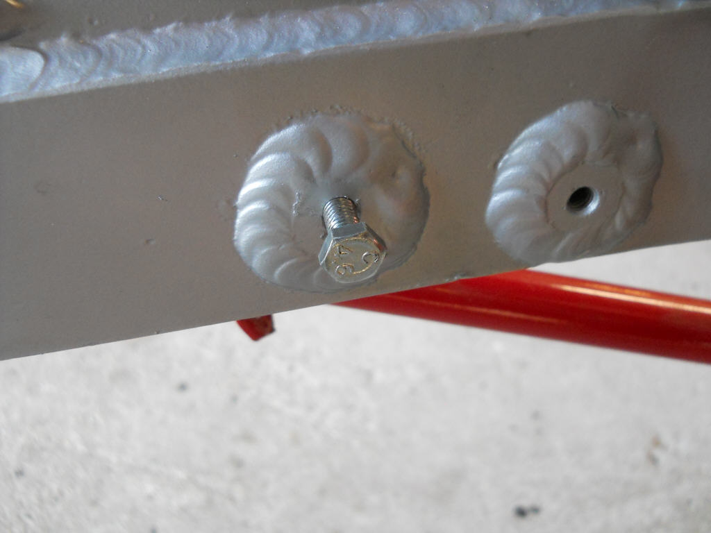

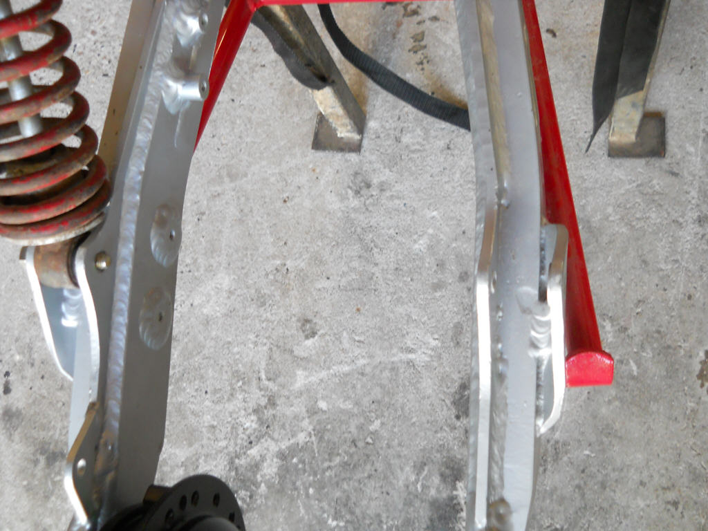

Hier hab ich noch eine Denkaufgabe zu lösen. Wie bekomme ich das linke Loch aufgebohrt, da hier irgendwann wohl mal was abgebrochen war. Hab ja keinen Um-Die-Ecke-Bohrer :?
Schwinge 1.jpg [ 121.15 KiB | 35505-mal betrachtet ]
Schwinge 2.jpg [ 104.2 KiB | 35505-mal betrachtet ]
So das wars erst mal für heute

Schöner Aufbau-Thread wird das. Zu der Bohrung: Mir fällt da nur der Dremel ein. Da gibt es auch solche abgewinkelten Bohrfutter an einer flex Welle.

Auslöser meiner gestrigen Werkstatttätigkeit (3 x t, ich hasse die neue Rechtschreibreform) war der Hinweis von einen Kollegen aus dem Zerspannungsforum, das es schon Bohrer mit Bitsechskant gibt. Da fiel mir ein so was hatte ich doch irgendwo auch zuhause von so einem Baumarkt Werbegeschenk. Und tatsächlich da war auch ein 5mm Bohrer mit BitSechskant drin. Weiterhin hab ich mich erinnert an die Lehrzeit (Karosseriebau) da hatte ich mir mal einen Würth Winkelschraubendreher für Bits gekauft. War perfekt um Radlaufchromleisten ohne Reifendemontage an- und abzuschrauben.
Na das dann alles zusammengesteckt und auf den Akkubohrer. Ging alles ohne Rumwirbeln oder sonstige Suizidaktionen perfekt zu handhaben.
Bohren 1.jpg [ 139.44 KiB | 35452-mal betrachtet ]
Leider hat sich einmal der Bohrer (wohl in einem Resteisenteil) kurz verhakt und dieser Ruck hat dann den Winkelkopf aus Kunststoff zerbröselt. War aber alles so weit reparabel mit Sekundenkleber, das ich locker weiter arbeiten konnte.
Bohren 3.jpg [ 162.3 KiB | 35452-mal betrachtet ]
Bohren 4.jpg [ 163.51 KiB | 35452-mal betrachtet ]
Dann das Gewinde geschnitten und eine (Test) Schraube passt wunderbar.
Bohren 2.jpg [ 64.36 KiB | 35452-mal betrachtet ]

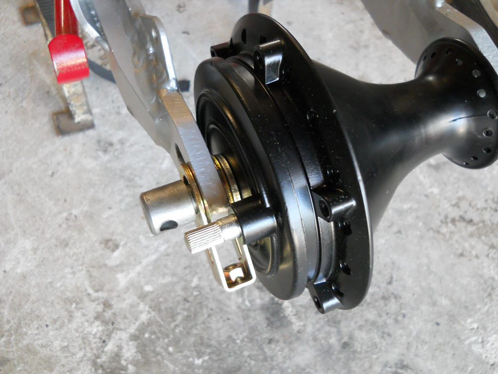

So sehen dann alle Teile die gefertigt werden mussten für die Achse aus (leider ein wenig unscharf)
Hinterachse Einzelteile.jpg [ 143.5 KiB | 35422-mal betrachtet ]
Montiert sieht das alles dann so aus.
Hinterachse komplett.jpg [ 120.82 KiB | 35422-mal betrachtet ]
Hier sieht man, das die Distanzbuchse auf der rechten Seite aus zwei Teilen bestehen muss. Ein Teil sitzt links im Dichtring drin und dann kommt eine zweite Distanzbuchse. Alles als ein Teil, lässt sich aber nicht montieren. Die rechte Distanze ist so das man die zwischen Nabe und Schwinge einführen kann.
Hinterachse Detail 2.jpg [ 85.27 KiB | 35422-mal betrachtet ]
Hinterachse Detail 3.jpg [ 85.98 KiB | 35422-mal betrachtet ]

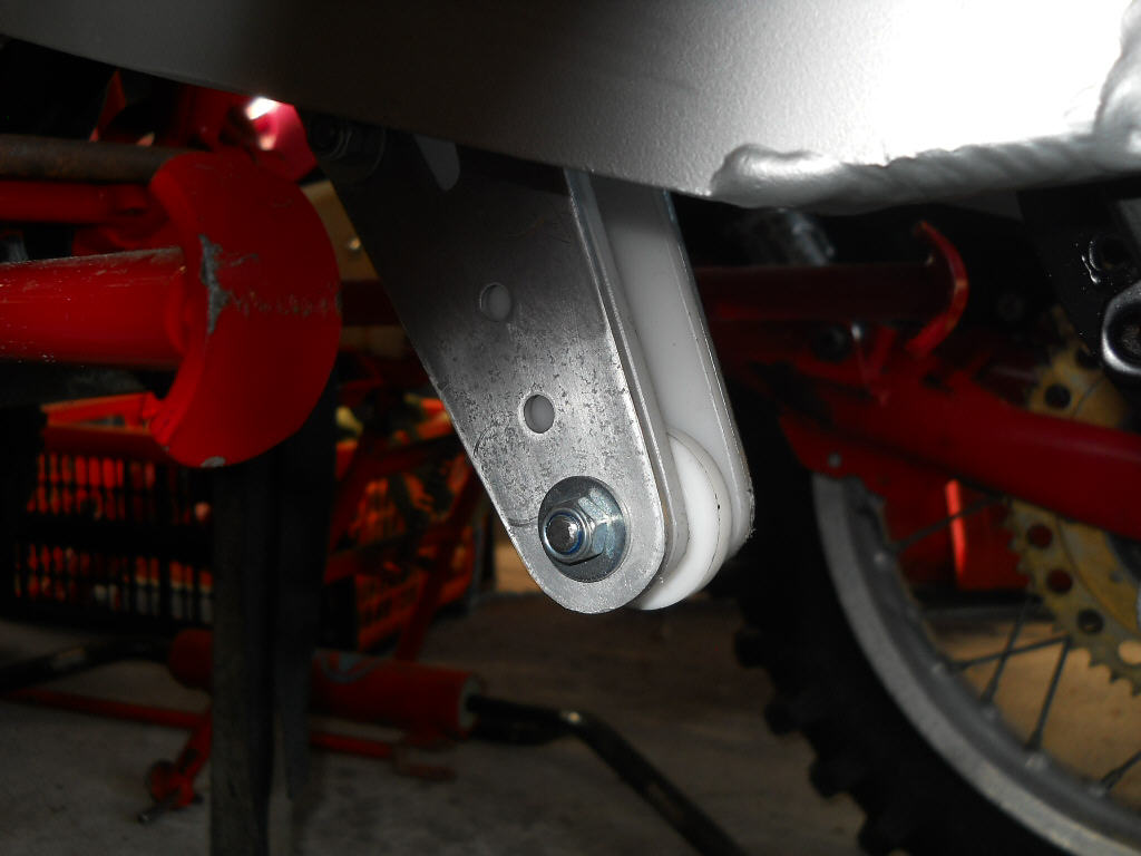

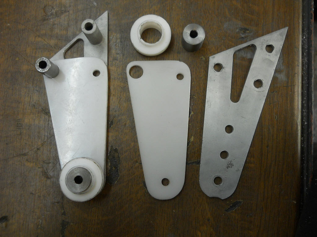

Hier nochmal der alte Schwingenschleifer
zerlegte Kettenführung.jpg [ 99.25 KiB | 35352-mal betrachtet ]
In der Zwischenzeit POM (bekam Weiß also Natur ganz günstig) Rundmaterial und Platten bekommen und entsprechen zurecht gebastelt. Die Platten hab ich einfach schnell mit der Laubsäge vorgeschnitten und dann auf Maß gefeilt.
Schwingenschleifer einzeln.jpg [ 112.68 KiB | 35352-mal betrachtet ]
Schleifer montiert.jpg [ 111.5 KiB | 35352-mal betrachtet ]
Montiert sieht das alles so aus.
Schlefer an Schwinge.jpg [ 73.6 KiB | 35352-mal betrachtet ]
Schleifer an Schwinge 2.jpg [ 73.6 KiB | 35352-mal betrachtet ]
