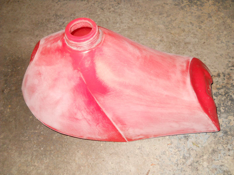

RC 80 Tank.jpg [ 79.08 KiB | 35674-mal betrachtet ]
RC 80 Tank fertig.jpg [ 57.32 KiB | 35674-mal betrachtet ]

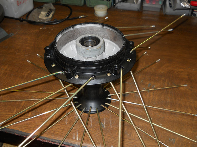

Felge zerlegt.jpg [ 95.08 KiB | 35674-mal betrachtet ]

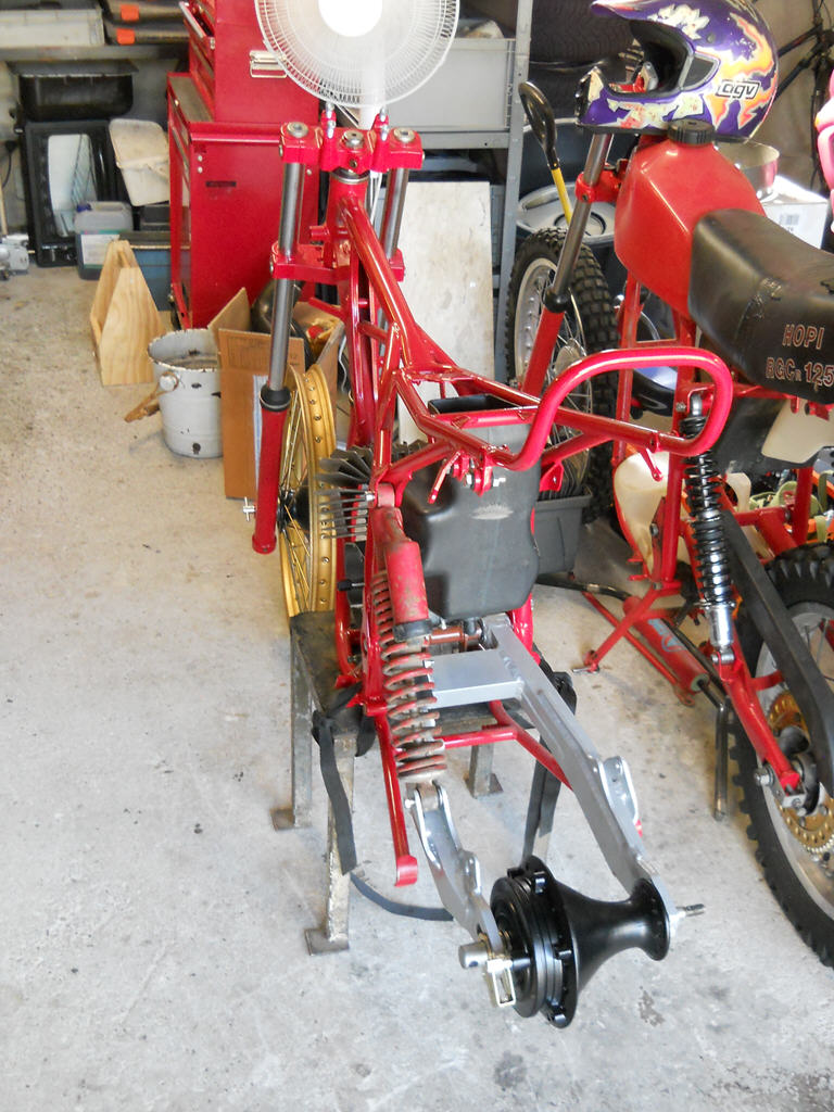

So hier mal ein paar mehr Bilder
Moped 1.jpg [ 158.98 KiB | 35621-mal betrachtet ]
Moped 2.jpg [ 163.75 KiB | 35621-mal betrachtet ]
Hier ist jetzt die richtige Nabe zu sehen. Wenn ich das bestellte Material bekomme, wird erst mal eine neue Achse gemacht und die notwendigen Muttern und Distanzbuchsen. Danach die richtige Lage der Felge zur Vorderen ermittelt und mit dem entsprechenden Versatz eingespeicht und zentriert.

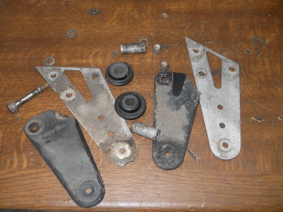

Hier sieht man die Motorhalterung welche ich mit einer Buchse versehen musste, damit sie einerseits zwischen die Schwinge passte und andererseits die 14mm Achse aufnehmen konnte. Irgendwie war da eine größere Bohrung drin und durch das Raussägen (Achse festgerottet) beim Ausbau zu schmal geworden. Hab gleich mal einen Schmiernippel reingemacht, so sollte die nicht mehr festrosten können.
Motorhalter.jpg [ 98.24 KiB | 35621-mal betrachtet ]

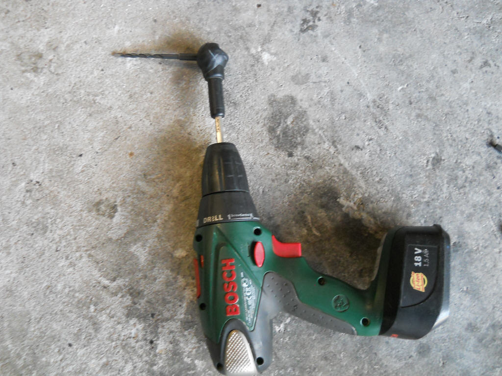

Auslöser meiner gestrigen Werkstatttätigkeit (3 x t, ich hasse die neue Rechtschreibreform) war der Hinweis von einen Kollegen aus dem Zerspannungsforum, das es schon Bohrer mit Bitsechskant gibt. Da fiel mir ein so was hatte ich doch irgendwo auch zuhause von so einem Baumarkt Werbegeschenk. Und tatsächlich da war auch ein 5mm Bohrer mit BitSechskant drin. Weiterhin hab ich mich erinnert an die Lehrzeit (Karosseriebau) da hatte ich mir mal einen Würth Winkelschraubendreher für Bits gekauft. War perfekt um Radlaufchromleisten ohne Reifendemontage an- und abzuschrauben.
Na das dann alles zusammengesteckt und auf den Akkubohrer. Ging alles ohne Rumwirbeln oder sonstige Suizidaktionen perfekt zu handhaben.
Bohren 1.jpg [ 139.44 KiB | 35568-mal betrachtet ]
Leider hat sich einmal der Bohrer (wohl in einem Resteisenteil) kurz verhakt und dieser Ruck hat dann den Winkelkopf aus Kunststoff zerbröselt. War aber alles so weit reparabel mit Sekundenkleber, das ich locker weiter arbeiten konnte.

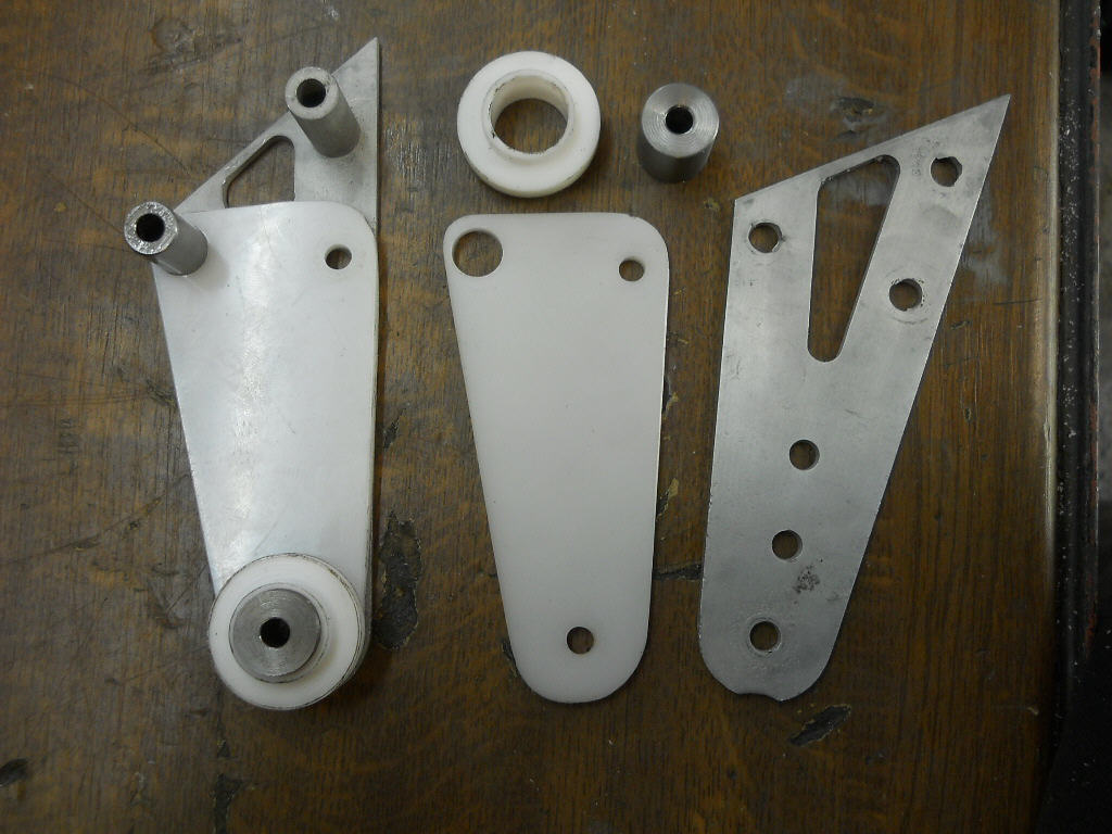

Hier nochmal der alte Schwingenschleifer
zerlegte Kettenführung.jpg [ 99.25 KiB | 35468-mal betrachtet ]

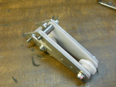

In der Zwischenzeit POM (bekam Weiß also Natur ganz günstig) Rundmaterial und Platten bekommen und entsprechen zurecht gebastelt. Die Platten hab ich einfach schnell mit der Laubsäge vorgeschnitten und dann auf Maß gefeilt.
Schwingenschleifer einzeln.jpg [ 112.68 KiB | 35468-mal betrachtet ]
Schleifer montiert.jpg [ 111.5 KiB | 35468-mal betrachtet ]
Montiert sieht das alles so aus.

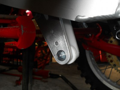

Schlefer an Schwinge.jpg [ 73.6 KiB | 35468-mal betrachtet ]
Schleifer an Schwinge 2.jpg [ 73.6 KiB | 35468-mal betrachtet ]

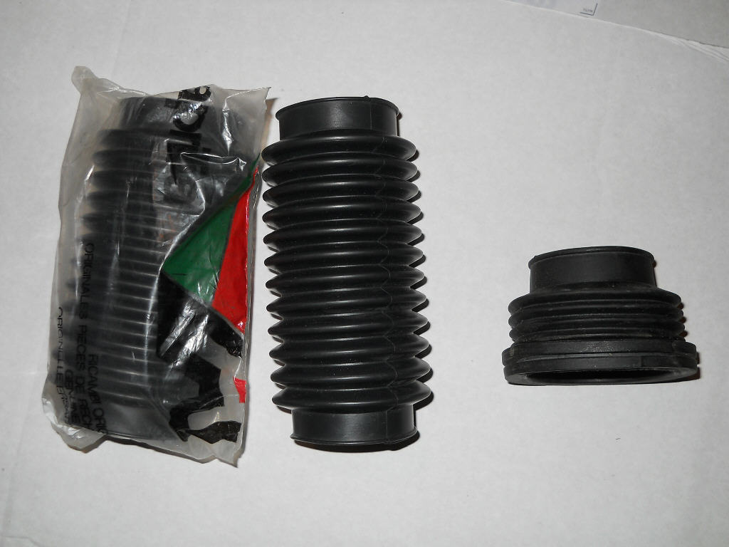

Tja und obwohl ich 2 verschiedene Aprilia Vergasergummi Varianten habe, wollte aber auch gar keiner passen.
verschiedene Aprilia Vergasergummis.jpg [ 79.07 KiB | 35468-mal betrachtet ]
Hab dann mal probehalber einen Aspes passenden Vergasergummi drangehalten, ok da kann man was machen. Obwohl ich mir dann nochwas für den 28er Vergaser einfallen lassen muss, da ist locker ein Versatz von 3-4 cm. Evtl. muss ich da einen Spezialansaugstutzen bauen.

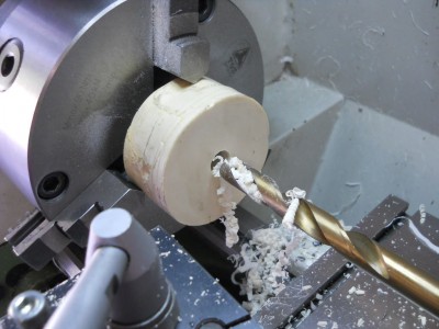

Hatte noch ein Reststück Biresin (zusammengegossene Reste von der Luftgitterherstellung), also in die Drehbank eingespannt und erst mal ein Loch gebohrt (hatte auch noch nen D25mm Bohrer :mrgreen: )
Resin aufbohren.jpg [ 103.49 KiB | 35468-mal betrachtet ]
richtig dicker Bohrer D25.jpg [ 111.53 KiB | 35468-mal betrachtet ]
Denn Innendurchmesser so gewählt das die Buchse stramm drauf geht. Muss jetzt nur noch schwarz gemacht werden.

Na und jetzt passt alles ohne Spannung, auch wenn nicht original. Aber das wird ja eh meine Fahrmaschine, da sehe ich das nicht so eng. Zumal ja nichts verändert wurde, das nicht rückgängig zu machen wäre.
Vergasergummi passt.jpg [ 88.1 KiB | 35468-mal betrachtet ]
