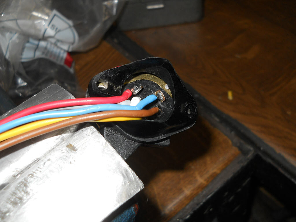

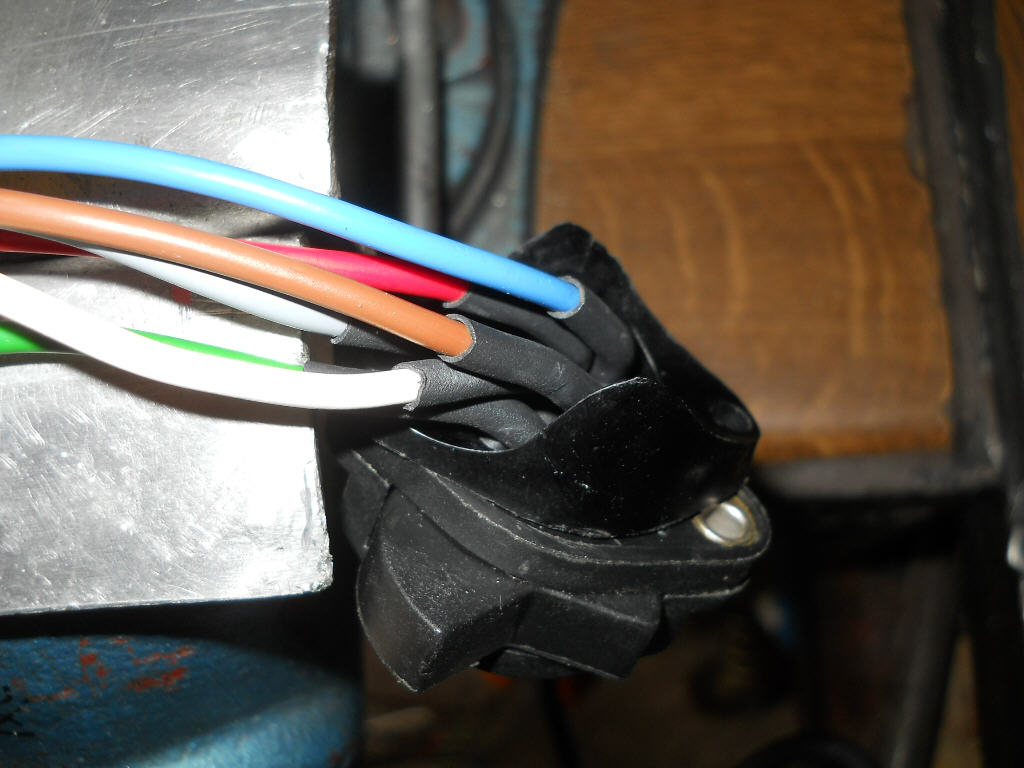

So hier zeige ich mal wie man es nicht macht und wie es besser geht. Hierbei möchte ich mich bei allen Elektronikern und Modelleisenbahnbauern schon mal im Vorfeld entschuldigen. :cry: Ich bin einfach ne Niete im Löten, aber es wird besser!
Hier mal der erste Klebeversuch, wo ich sogar noch stolz war dabei den Schalter nicht zu einem Klumpen Plastik verschmolzen zu haben.
Schalter bad gelötet.jpg [ 130.41 KiB | 15912-mal betrachtet ]

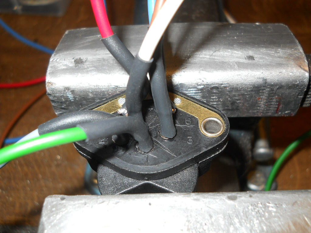

Dann noch ganz toll mit Schrumpfschlauch verpackt, da irgendwie die (viel zu lang) abisolierten Stücke sonst evtl. aneinander gekommen wären.
Schalter bad mit Schrumpfschlauch.jpg [ 115.45 KiB | 15912-mal betrachtet ]
Als dann aber das Unterteil dran kam, sah man das alles so keinen Platz hat und nicht auf den Lenker passt.

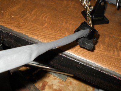

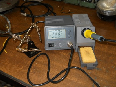

Da hab ich den Kabelbaum erst mal in die Ecke geschmissen und Infos im Web und Arbeitskollegen (einer hat Hochfrequenztechniker gelernt). Dabei kam zum einen mal klar raus, das ich mir besser mal eine vernünftige Lötstation hole und mein Arbeitsablauf (hab Lot vom Kolben auf kalte Stelle tropfen lassen) mehr als Müll ist.
Also regelbare Lötstation gekauft inkl. "dritter Hand" Gestell. Letzteres stellte so als so was von genial raus. Damit lassen sich Teile perfekt in Lötposition halten.
Lötstation.jpg [ 142.41 KiB | 15912-mal betrachtet ]

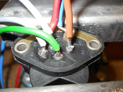

Damit dann erst mal alles entlötet und dann wieder von vorne. Dabei aber auch Kabel mit geringerem Aussendurchmesser genommen.
Schalter OK 2.jpg [ 85.79 KiB | 15912-mal betrachtet ]

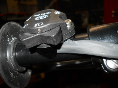

Mit Schrumpfschlauch versehen und passt schon mal sehr gut an den Lenker.
Schalter OK Schrumpfschlauch.jpg [ 122.84 KiB | 15912-mal betrachtet ]
Schalter OK passt.jpg [ 95.18 KiB | 15912-mal betrachtet ]

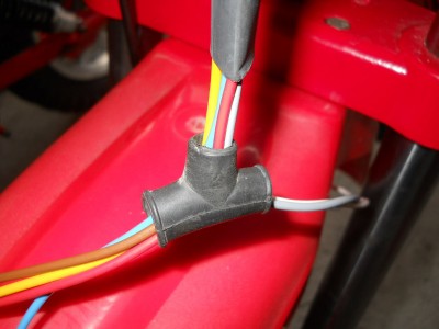

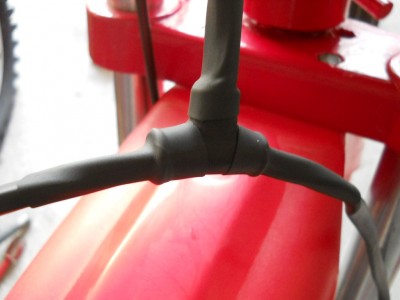

Dann mal gleich weiter gemacht am Kabelbaum
T Verteiler mit Kabel.jpg [ 82.69 KiB | 15912-mal betrachtet ]

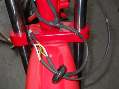

T Verteiler mit Schrumpfschlauch.jpg [ 73.71 KiB | 15912-mal betrachtet ]
Kabelbaum vorne.jpg [ 102.38 KiB | 15912-mal betrachtet ]
Jetzt muss ich mir noch überlegen welches Rücklicht ich anbaue, dann wird auch der hintere Kabelbaum fertig. Nur mit dem Bremslich und Bremslichtschalter hab ich noch keine Idee. Wenn jemand dazu was sagen kann, bitte hier in diesem Beitrag.

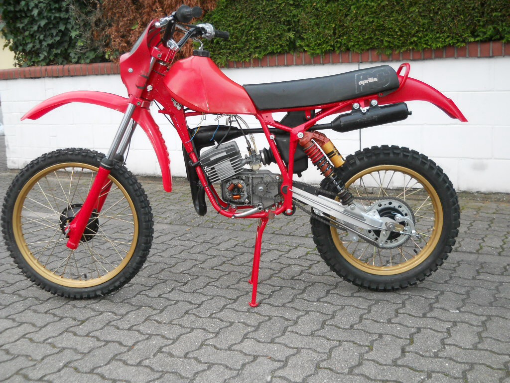

So mal ein wenig weitergemacht, der Antrieb ist dran. Muss mir aber noch M7 Schrauben besorgen, hatte nur gebrauchte.
Da ich in der Stoßdämpfersache in der Zwischenzeit nicht weitergemacht habe, musste ich erst mal die Öhlins aus dem Bastard nehmen. Ich finde die stehen der Aprilia aber recht gut.
Tank und Sitzbank sind nur drauf gesteckt und die Fussraten sind noch total verrostet. Denn ich muss ja noch einiges am Kabelbaum machen.
Die Lampenmaske ist eine von einer Aspes 80 Standard, passt da die ja auch ne 32 Foralgabel hat. Ist aber nur bis ich die originale Lampenmaske entweder lackiert und aufpoliert habe.
Hab mir auch noch Düsen bestellt, damit ich mich nächste Woche mal ans abstimmen geben kann.

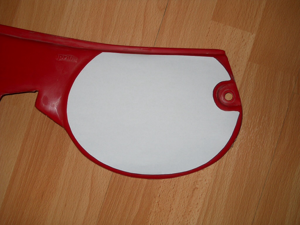

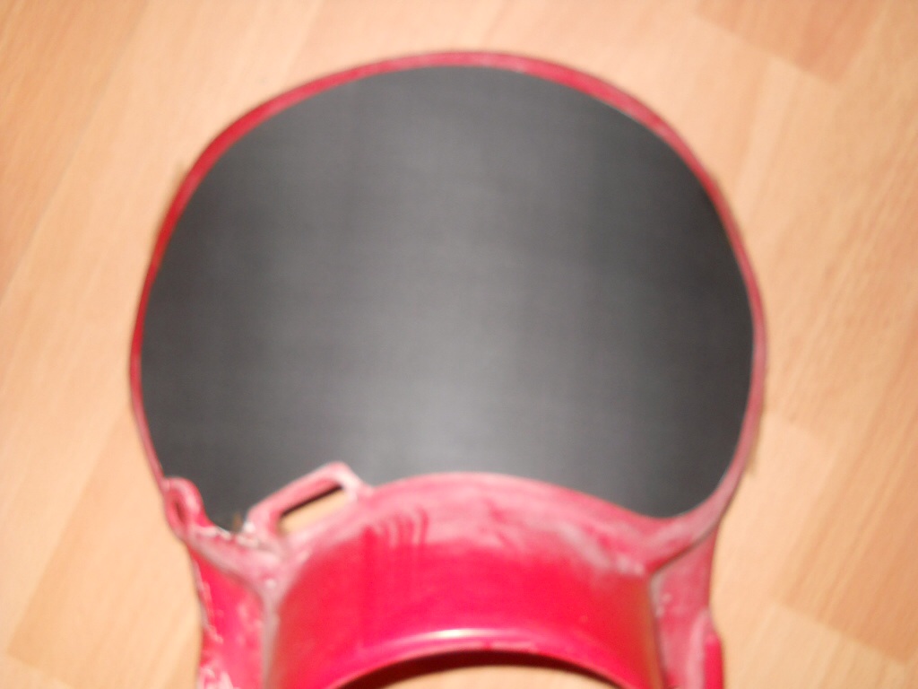

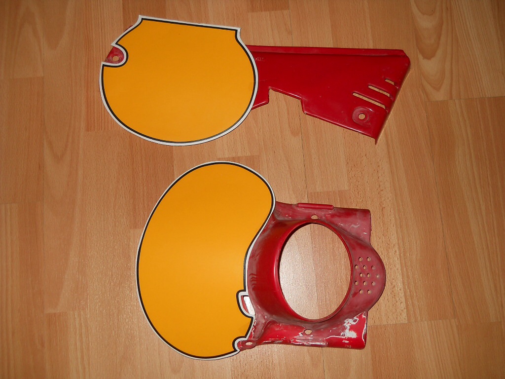

In der Zwischenzeit hat sich Hardy ja Aufkleber vom Schneideteufel für sein Aspesprojekt machen lassen. Naja dachte ich mir, kann der gleich den Aprila RC 80 Satz für mich mitbestellen.
Hab den leider diese Woche erst mal dranhaltsn können und dachte mir, wie dämlich sind die beim Schneideteufel :twisted:
Nicht nur das rechter und linker Seitendeckel total andere Formen haben, nix mit gespiegelt.
image.jpg [ 192.19 KiB | 15759-mal betrachtet ]
Da passt aber auch gar kein Aufkleber auch nur annähernd.
image.jpg [ 219.44 KiB | 15759-mal betrachtet ]
Also hab ich mich selbst drangemacht. Seitendeckel auf den Scanner gelegt und erstes Bild gemacht. In Freehand dann mal die Linien nachgezeichnet und ein erstes Bild ausgedruckt. Das kann natürlich durch die nur 2-dimensionale Ansicht nicht passen, daher waren einige Schritte des anpassen notwendig (vor allem bei der Lampenmaske).
So erst mal die Endergebnisse
image.jpg [ 201.31 KiB | 15759-mal betrachtet ]
image.jpg [ 114.8 KiB | 15759-mal betrachtet ]
Jetzt muss ich nur noch eine zusätzliche Innenlinie einfügen, damit diese den schmalen schwarzen Rand auf dem gelben Aufkleber markieren soll. Da ich einmal dran bin, hab ich auch gleich die Aufkleber für die Horex erstellt, da fehlten auch noch die Startnummernschilder. Wenn alle fertig sind geht's ab zum Folienfuzzi.
