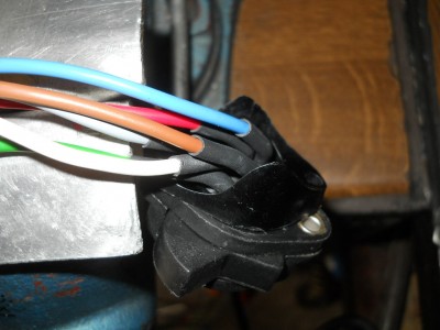

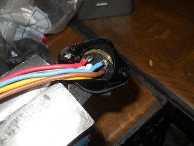

So hier zeige ich mal wie man es nicht macht und wie es besser geht. Hierbei möchte ich mich bei allen Elektronikern und Modelleisenbahnbauern schon mal im Vorfeld entschuldigen. :cry: Ich bin einfach ne Niete im Löten, aber es wird besser!
Hier mal der erste Klebeversuch, wo ich sogar noch stolz war dabei den Schalter nicht zu einem Klumpen Plastik verschmolzen zu haben.
Schalter bad gelötet.jpg [ 130.41 KiB | 15949-mal betrachtet ]
Dann noch ganz toll mit Schrumpfschlauch verpackt, da irgendwie die (viel zu lang) abisolierten Stücke sonst evtl. aneinander gekommen wären.
Schalter bad mit Schrumpfschlauch.jpg [ 115.45 KiB | 15949-mal betrachtet ]
Als dann aber das Unterteil dran kam, sah man das alles so keinen Platz hat und nicht auf den Lenker passt.
