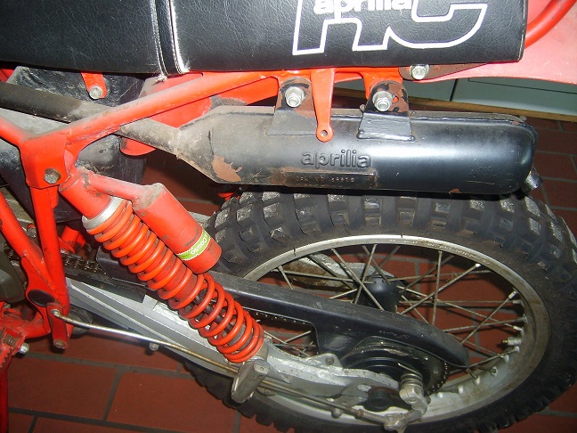

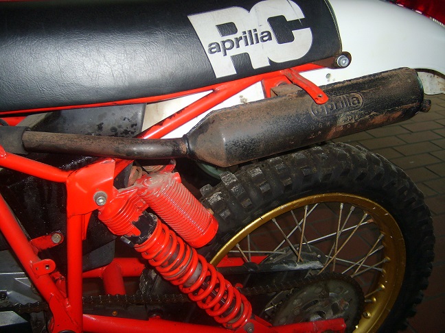

hier ein paar Bilder
Dateikommentar: RX80 , RX50 , weißes Modell
Aprilia Auspuff2 001.jpg [ 195.27 KiB | 11586-mal betrachtet ]
Dateikommentar: RC80 ,auch ausländische RC50 ab 1981 = komplett in rot, Befestigung horizontal
Aprilia Auspuff2 002.jpg [ 199.25 KiB | 11586-mal betrachtet ]
Dateikommentar: RC50 1979-1980, Befestigung vertikal
Aprilia Auspuff RC50.jpg [ 186.51 KiB | 11586-mal betrachtet ]

schick erklärt, in wort und bild -
hat die rc 50 einen neuen kotflügel + rücklicht hinten in neu ? .. das wären dann noch meine sachen.

Danke für die Infos Mädels, das mit dem unterschiedlichen Knick am Ende ist mir noch garnicht aufgefallen.
