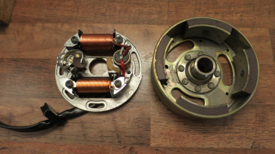

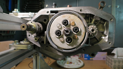

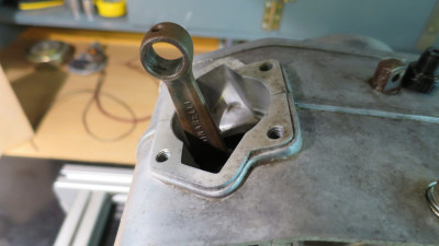

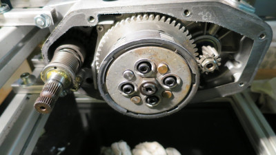

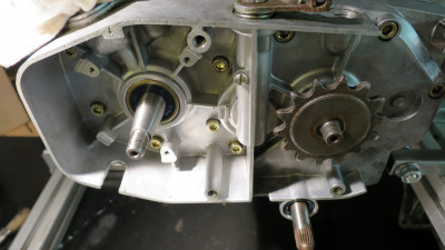

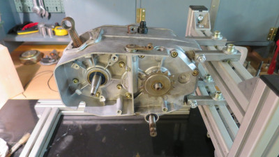

Guten Morgen,
hänge mich hier an das Thema mal dran...., muss dann keinen neuen Thread aufmachen.
Habe hier einen Minarelli P4.
Gestern mal die Deckel abgemacht, und festgestellt, das er noch nie gelaufen hat, der Motor ist neu.
Innen keinerlei Schmutz, das Ritzel hat noch nie eine Kette gesehen, und die Zündung mußte auch noch nicht arbeiten.
Auf der Kupplungsseite kann man noch das Original Fett an der Kickstarterwelle sehen, und auch keinerlei Schmutz im Gehäuse.
Die Bolzen sind M7, und haben einen Abstand mitte/mitte von 48mm.
Nun meine Frage: Welche Zylinder und Köpfe kann ich auf den P4 montieren, ist das kompatibel mit den P6 Zylindern/Köpfen.

Also ein normaler P6 Zylinder passt nicht, der unten ca. einen Durchmesser von 53mm.
Die Gehäusebohrung vom P4 ist ca. 48mm.
Wäre auch zu schön gewesen.
