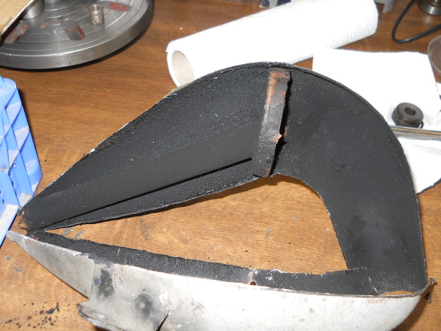

Heute kam Andy nach Absprache vorbei und brachte seinen 50er Aspes Krümmer mit. Den hatte er unten nach dem U-Rohr wie bekannt aufgesägt.
Nur war da nicht das einige Beiträge beschriebene Blech in der Birne drin, sondern irgend etwas anderes. Sah man aber wirklich erst wenn man mit ner Lampe in den ganz dicken Teil der Birne leuchtete.
Es sah so aus als wenn da ein Röhrchen verschweißt wäre, so dick wie das Verbindungsrohr zum Endschalldämpfer. Auch hatte man den Eindruck da wäre irgendwas ziemlich in der Mitte der Birne angeheftet mittels eines Schweißpunktes
Also erst mal das Verbindungsrohr direkt am Ausgang der Birne abgeschnitten an der Schweißnaht. Hier konnte man schon erkenne, dass da wirklich ein zusätzliches Röhrchen drin steckt.
Ok also der Sache auf den Grund gegangen, denn so kann und wird es nicht bleiben :mrgreen: Dazu die hohe Verbindungsnaht der Birne, welche an den Spitzen zugeschweisst ist, auf der ganzen Länge oben und unten runter geflext und dann die Birne (oder soll man jetzt besser Banane sagen :lol: ) geschält.
Dann haben wir nicht schlecht gestaunt was uns da entgegen kam
DSCN1592.JPG [ 158.14 KiB | 13246-mal betrachtet ]
DSCN1593.JPG [ 151.46 KiB | 13246-mal betrachtet ]
Na damit kann die Expansionsbirne auch wieder mal ihrer Arbeit nicht wirklich nachkommen.
So jetzt darf das Andy den Bausatz wieder zusammen schweißen, macht er mit Autogen Schweißen. Evtl. baut er dann auch gleich mal das U-Rohr auch passend nach dem Muster eines Sito Auspuff in direkter konischer Weise. Bin auf das Ergebnis gespannt.
Das wäre dann jetzt die zweite Drossselungsversion die sich in einer Aspes Auspuffbirne befinden kann. Immer mal was Neues.

so etwas habe ich ja noch nie gesehen :shock: , ist ja heftig! :?
Man fragt sich vorher, warum läuft meine ASPES nicht richtig!
