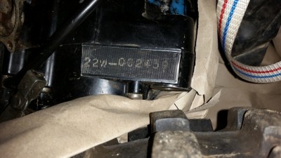

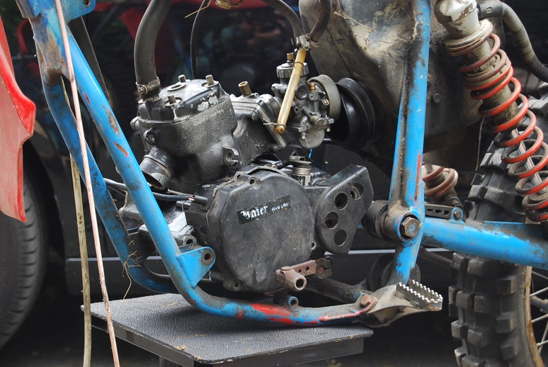

Interessante Rahmennummer RP80Y 004,
20150616_084446a.jpg [ 250.23 KiB | 14615-mal betrachtet ]
Motor Nummer 22W, das ist ein 80 ccm YZ80K Motor von 1983
20150615_223114a.jpg [ 225.71 KiB | 14615-mal betrachtet ]

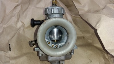

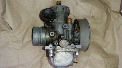

Original Mikuni Vergaser
20150616_115826.jpg [ 277.92 KiB | 14610-mal betrachtet ]
mit aufmontiertem Dell'Orto Luftansauger. Hat Barthold auch bei den Bing Vergasern für die Casal Motoren
gemacht. Zugeschaut und mitgebaut.

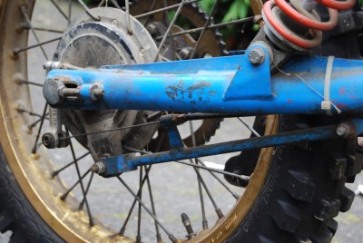

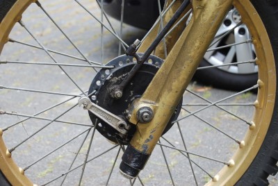

Hinterradbremse über Seilzug statt wie sonst mit Gestänge.
DSC_5279a.jpg [ 359.76 KiB | 14596-mal betrachtet ]

Vom feinsten, Acront Felgen, Rimoldi Naben, Alpina Speichen und Forcella Italia 34 mm Gabel
DSC_5278a.jpg [ 375.71 KiB | 14595-mal betrachtet ]

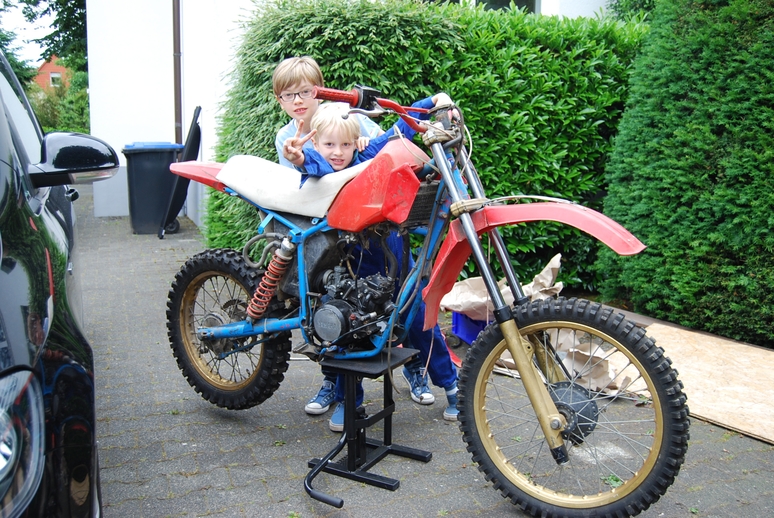

Mal für ein Foto zusammengesteckt
DSC_5298a.jpg [ 488.99 KiB | 14595-mal betrachtet ]
DSC_5277a.jpg [ 380.4 KiB | 14595-mal betrachtet ]

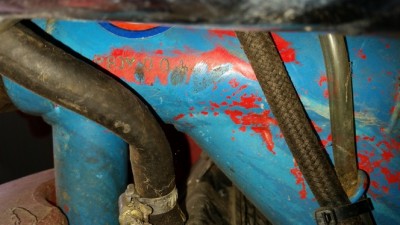

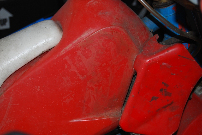

Schaut man genau hin so erkennt man noch das Tank Design
DSC_5312a.jpg [ 310.25 KiB | 14594-mal betrachtet ]

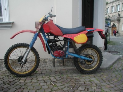

Gerade gesehen, vor Jahren hat mir schon einmal jemand was mit blau gepinseltem Rahmen angeboten. War das mal in?
P1010022a.jpg [ 373.53 KiB | 14545-mal betrachtet ]
