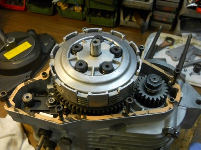

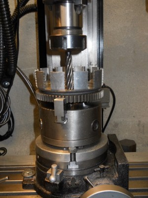

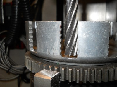

Hier jetzt mein Aufbau zu Fräsen des Kupplungkorbes. Passte alles noch so grad unter meine Fräse mit dem langen Fräser
Dateikommentar: Aufbau
image.jpg [ 201.68 KiB | 17872-mal betrachtet ]
Leider war die Wendelung des einzigen langen Fräser suboptimal für den schmalen Steg. Der hat am Testkorb bei zu hoher Zustellung sofort eingehakt und mir den Korb rausgehauen. Ok war ich klüger und froh erst nen Test an dem Schrottkorb vorgenommen zu haben.

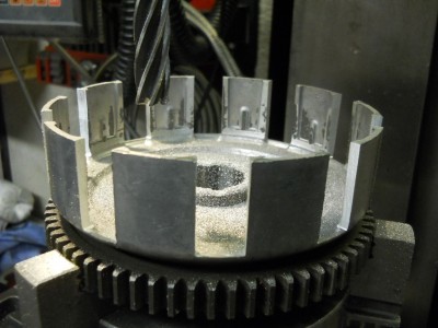

Nach vielem Kurbel, fräsen, neu vorsichtig zustellen, fräsen usw. war dann der Korb fertig.

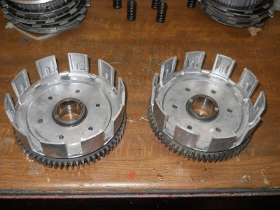

Und weil das so gut ging und ich im Flow :roll: war, hab ich direkt den zweiten Korb auch noch gemacht.
Dateikommentar: Zwei Hübsche
image.jpg [ 236.33 KiB | 17872-mal betrachtet ]

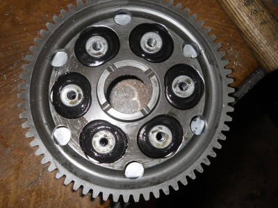

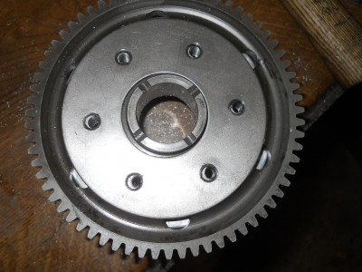

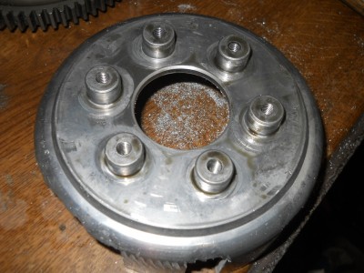

Hab dann mal den Test-Schrottkorb auseinander genommen um den eigendlichen Alukorb in der Hand zu haben. Dabei fiel mir dann auf das da sogar ein Rückdämpfer verbaut ist. Beim Schrottkorb war da sogar Spiel drin.
Dateikommentar: Schrottkorb
image.jpg [ 230.62 KiB | 17871-mal betrachtet ]
Dateikommentar: Rückdämpfer
image.jpg [ 270.3 KiB | 17871-mal betrachtet ]
Ist jetzt wohl ne Hühnchen-Ei-Frage was zuerst kommt, Ausschlagen der Rückdämpfer oder des Korbes. Tippe aber auf Zweites, den Korb
Aber ganz einfach wird ein evtl. Neubau des Korbes nicht, denn die Rückseite ist aufwendig konstruiert und alles ist aus einem Stück. Aber ich hoffe sich damit zu beschäftigen hat noch Zeit.

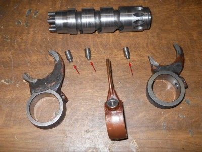

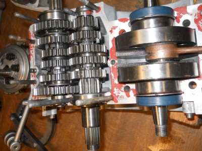

OK, heute oute ich mich mal wieder :cry:
Wollte mal die Schaltung durch gehen, aber irgendwie war das alles hakelig und nicht sauber.
Dann viel mein Blick in die Teilekiste und was sehe ich Vollpfosten da? :oops:
Dateikommentar: Vergessene Teile
image.jpg [ 268.67 KiB | 17831-mal betrachtet ]
Klasse die runden Teile kommen noch auf die Stifte welche in die Schaltspuren ragen (im Grunde klasse so kann man die als "Verschleißteile" ggf. austauschen).

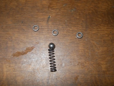

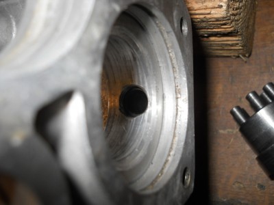

Und die Feder inkl. Kugel kommen hier hin, kann man aber später von aussen anbringen. Dafür ist also die doffe Schraube im Gehäuse :roll: .
Dateikommentar: Bohrung im Gehäuse
image.jpg [ 132.28 KiB | 17831-mal betrachtet ]
Dateikommentar: Rastungen für Kugel
image.jpg [ 188.07 KiB | 17830-mal betrachtet ]
Ok also wieder alles auseinander!
Dateikommentar: Und wieder auf
image.jpg [ 273.98 KiB | 17821-mal betrachtet ]
Beim fummeligen Einfädeln der Splinte bei den Schaltgabeln bin ich zwei mal abgerutscht und hab mir die Knochen an exakt der selben Stelle aufgehauen. Da hat mich dann der Frust gepackt, hab alles in die Ecke geworfen :twisted: und mache erst morgen wieder weiter.
Kommt davon wenn Jahre zwischen Ausbau und Wiederzusammenbau liegen. :cry:

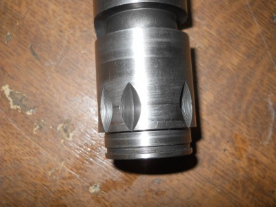

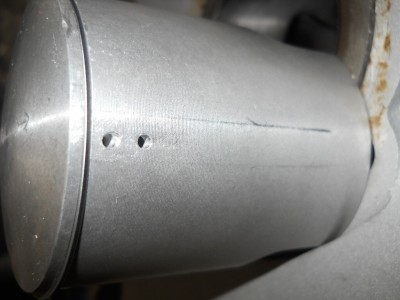

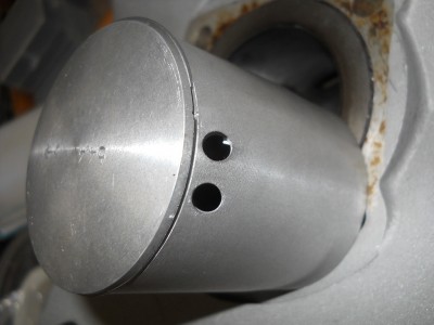

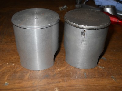

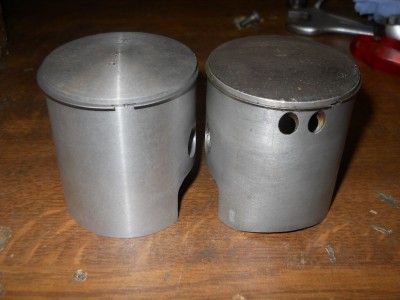

Bevor der Zylinder drauf konnte musste der Kolben (passend zu dem war ja der Zylinder gehont) noch mit Bohrungen versehen werden.
Dateikommentar: Auslassseite
image.jpg [ 181.94 KiB | 17783-mal betrachtet ]
Dateikommentar: Einlassseite
image.jpg [ 180.41 KiB | 17783-mal betrachtet ]
Einmal die kleinen Bohrungen welche den Auslassteg schmieren soll und dann noch die einlassseitigen als Hilfsüberströmer. Da diese im 45Grad Winkel in den Kolben kamen, ging das nur mit nem Fräser, ein Bohrer wäre verlaufen. Die Bleistiftstriche sind vom Einzeichnen des Steges, dazu musste alles mal montiert sein und später wieder ab. Musste ja auf Mitte gebohrt werden
Dateikommentar: Auslass Bohrungen fertig

Dateikommentar: Einlass Bohrungen fertig
image.jpg [ 153.19 KiB | 17783-mal betrachtet ]

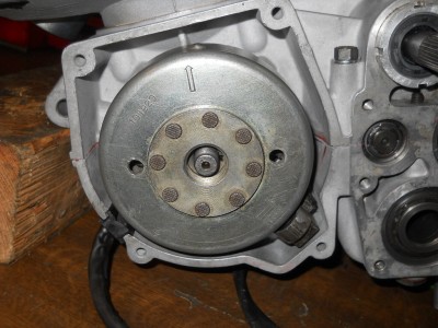

Dann an die Zündung gegeben, der Konus ist ja identisch mit P6/K6. Nur musste leider feststellen, das der Zündknubbel inkl Pfeil nicht passen. Auf dem Bild befindet sich der Kolben auf OT, der Pfeil müsste aber in der Nähe des Abnehmers und rechts sein.
Dateikommentar: Problemkind Zündung
image.jpg [ 238.47 KiB | 17783-mal betrachtet ]
Jetzt muss ich sehen woher ich ein passendes Polrad bekomme :?

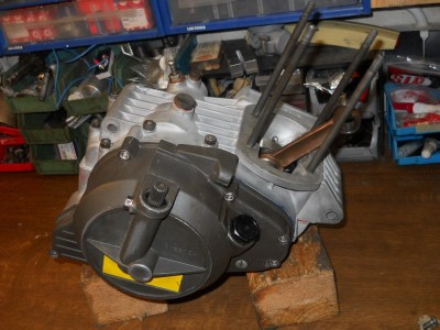

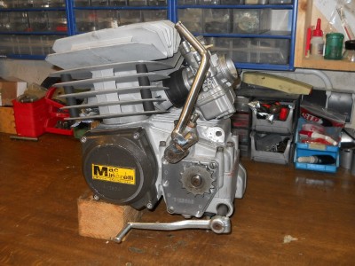

Naja so sieht der Motor erst mal aus, wenn auch ohne Zündung und noch ein paar fehlende Schrauben. Der Kickstarter ist übrigens der von der Umbauaktion.
Dateikommentar: Fast komplett
image.jpg [ 242.87 KiB | 17783-mal betrachtet ]

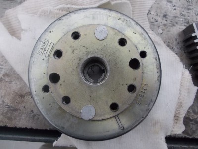

Wie ich ein paar Beiträge vorher schrieb, passen alle meine Dansi Polräder nicht.
Aktuell hab ich ja ne Leihgabe von Michel drin, das funktioniert prächtig.
Aber ich brauche ja was eigenes, also wie bekomme ich das hin?

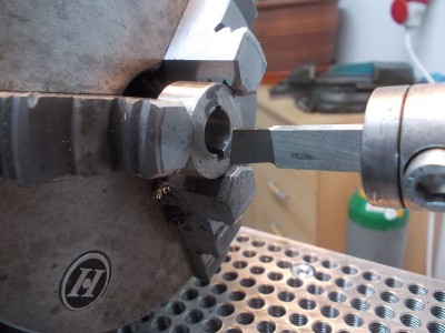

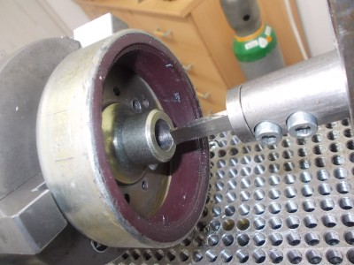

Hab mir das Hopi Polrad und meine angeschaut, man sieht das die Nut im Polrad an ner anderen Stelle sitzt im Verhältnis zum „Picker/Zündknubbel“. Nur wie bekomme ich das hin?
Moment hab doch ne Metallhobel im Nebenraum, also damit könnte es klappen.
Musste erstmal eine Tischvergrößerung anpassen, damit der Rundtisch von der Fräse adaptiert werden kann.
Dateikommentar: Tischverlängerung und Rundtisch
3B4C4B2B-0933-49E7-93F2-B4580F044511.jpeg [ 506.79 KiB | 17182-mal betrachtet ]

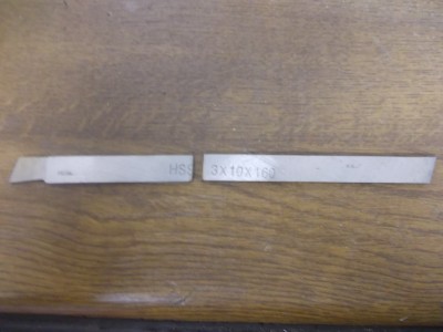

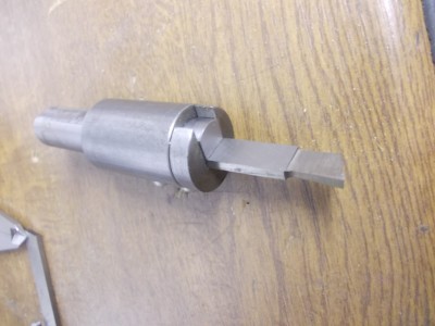

Dann noch einen passenden Halter für ein zweckenfremdetes Abstechschwert gebaut und in ein paar Testabfallstücken geübt.
Dateikommentar: Abstechschwert
5CC6187A-B558-462B-87EC-CD9321136580.jpeg [ 483.61 KiB | 17182-mal betrachtet ]
Dateikommentar: Halter
12D99645-20D8-4781-BEC6-388BCF787C11.jpeg [ 475.81 KiB | 17182-mal betrachtet ]
Dateikommentar: Testmaterial
98767C08-14E3-4A65-94BC-6DE4593796A5.jpeg [ 520.05 KiB | 17182-mal betrachtet ]
Ging bei minimalem Zustellen und fleißigem schmieren selbst in VA2 recht gut.
Also mal in einem Schrottpolrad eine Testnut versucht.
Dateikommentar: Schrottpolrad
707C4B9E-2BE4-4ECD-8A88-E5A7C04D8B7B.jpeg [ 509.86 KiB | 17182-mal betrachtet ]
Dateikommentar: Unten neu rechts alt
658F9CA4-4224-4A27-9FA8-C656342A4D85.jpeg [ 513.1 KiB | 17182-mal betrachtet ]
Bin begeistert, jetzt heisst es den genauen Winkel für die neue Nut ermittel und rein machen. Mal schauen, ob ich dazu am Wochenende komme.
