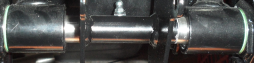

Schwingenlager waren bei meiner KC 80 auch eingerostet, hab die Achse auch absägen müssen , hatte aber noch Ersatz.
Ich hab das ganze jetzt ordentlich gelagert und über O-Rige abgedichtet. Das ganze wird jetzt auch über einen Schmiernippel , der im Rohr von der Motorhalterung sitzt abgeschmiert. Dann ist im Prinzip nicht nur die Lagerbuchse geschmiert, sondern auch gleich noch die Achse mit gefettet und rostet nicht mehr ein. Die original Gummilager sind einfach nur Mist.

welche Lager hast Du denn wie eingebaut? Könntest Du vielleicht ein paar Fotos einstellen?
Mein Rahmen ist gerade beim Strahlen und bald stellt sich mir die Frage, ob ich wieder die Buchsen einsetze wie bei meiner ersten oder vielleicht auf Lager umstelle. Da wäre Deine Lösung bestimmt sehr hilfreich.

An den Buchsen (Edelstahl) ist rechts und Links zum Rahmen hin eine Anlaufscheibe angedreht , glaub 1 mm dick, sieht man auf dem Bild aber leider nicht.
In die Schwinge hab ich dann noch eine Kunststoffbuchse eingepresst.
Die Buchse ist so abgedreht das der O-Ring als Abdichtung dazwischen passt.
Das ganze geht gerade so auf ohne an der Schwinge etwas ändern zu müssen.
Für die Lagerung hab ich Kunststoff genommen, Nadellager wäre dort auch möglich, der Aufwand ist halt größer und für mich hätte das mal keine Vorteile.
Jedenfalls kann da so nichts mehr rosten und ist auch ordentlich gelagert.
Die Motorhalterung muss man natürlich auch abdrehen, die sind immer von den fest gerosteten Buchsen eingelaufen.
Die Abdichting über den O-Ring könnte man sogar auch noch weg lassen, dann halt einen größeren Bund an die Kunststoffbuchse drehen.
Wenn man da regelmäßig Fett nachdrückt dürfte da auch kein Wasser rein kommen.

Die Edelstahlbuchse läuft also in einer Kunststoffbuchse (vermutlich Nylon)?
Bin jetzt kein Materialexperte, aber wenn das so konstruiert ist, wird das zwar prinzipiell funktionieren, aber ob das auch dauerhaft ist? Edelstahl rostet spätestens dann, wenn er mit rostendem Eisen (Schwingenachse) zusammenkommt. Bei der Nylonbuchse käme es darauf an, wie diese dauerfest bleibt. Wie ist das Reibungsverhältnis von Edelstahl in Nylon?
Sieht nach den Bildern aber zumindest gut aus (soweit man das bei Schwarz auf Schwarz erkennen kann...).
Wenn die Materialzusammenstellung nicht gut klappen sollte, dann kannst Du aber sicher immer noch einfach auf entsprechend gedrehte Teile aus Bronze umrüsten. Die Schwingenlagerungen vieler deutscher Mopedbauer in den 70er waren auch in Bronze ausgeführt (z.B. Zündapp).

Material kann ich nicht genau sagen, ist aber extra für solche Lagerungen.
Also Nylon wird das wohl eher nicht sein.
Soll auch ohne Schmierung auskommen und ist auch sehr zäh beim Bohren und Drehen.
Ich werde das ganze aber trotzdem über Schmiernippel abschmieren.
Der Schmiernippel ist auch so gesetzt das die kompl. Achse mit abgeschmiert wird, rosten dürfte da nichts.
Getestet hab ich die art Lagerung an meiner Banshee, bis jetzt verschleißfrei, denk das bleibt auch so.
Von dem mal abgesehen ist das wechseln der Buchsen im Vergleich zum Original ja auch kein Aufwand mehr.
Die Abdichtung mit den O-Ringen müsste ich auch nicht unbedingt haben, da ich die eher nicht im Gelände fahren werde,ist mir einfach zu schade dafür.
Ich baue mir aber noch eine zweite auf, da kann ich mir das schon eher vorstellen :-)))
