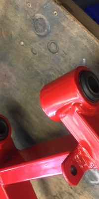

Habe mich für die Buchsen entschieden, die Lagerlösung war mir ehrlich gesagt zu kompliziert, mir hat schon das Einpressen der Lager -natürlich mit Unterstützung- gereicht. Irgendwie war diesmal alles schwieriger als bei der ersten Cimatti. Vielleicht das Alter...
Eine passende Achse habe ich noch gefunden, jetzt kann es weitergehen.
Viele Grüße
