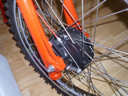

Auf dem Foto sieht dein Bremsseil etwas lasch aus. Kannst du da richtig Druck drauf geben? Du hast aber nicht dieselben Bremsbeläge wie bei der Aspe verbaut, oder? Wie Rainer schon zuvor beschrieben hat, passen die von der Breite nicht.

Bremszug sieht jetzt so aus, Vorspannung habe ich so eingestellt das ich genug Zug auf die Bremse bekomme:
Bremse Forum.JPG [ 71.31 KiB | 12399-mal betrachtet ]

Tragbild hatte ich mal überprüft, trägt nicht auf der ganzen Fläche des Belages, müßte ich vielleicht auch mal ein bischen rumfeilen
an den Belägen :(
Einen anderen Zug baue ich garantiert nicht ein, das muß und wird auch so funktionieren!
Ausdrehen wäre dann die letzte Option für mich, aber so weit bin ich noch nicht.
Trotzdem danke für eure Tips, wird schon irgendwie klappen :)
