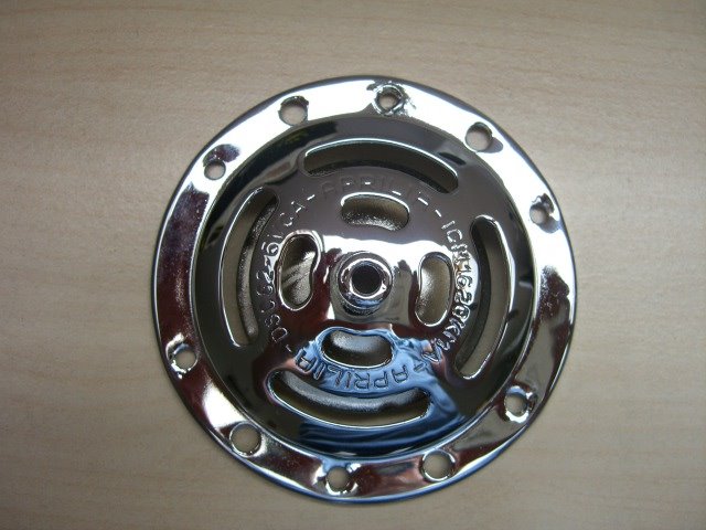

nun noch das i-tüpfelchen der Restaurierung, den Hupendeckel verchromen lassen, mein Spezi hat wieder Top-Arbeit abgeliefert, auch die Schriftzüge (Aprilia) sind gut lesbar. Jetzt nur noch mit dem Rest zusammennieten und anbauen ... und hoffen, dass sie immer noch funktioniert, ist ja eine Wechselstromschnarre :)
Hupe.jpg [ 61.29 KiB | 13108-mal betrachtet ]

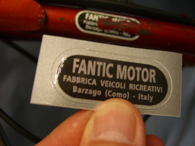

so die Hupe sauber vernietet und angebaut.
Dann habe ich noch die Soziusfußrasten zerlegt und verzinken lassen.
Und ich habe bei ebay einen passenden Aufkleber für den Rahmen gefunden, der wurde jetzt nach 43 Jahren ausgetauscht.
Der letzte Feinschliff :D
CIMG1551.JPG [ 114.44 KiB | 12692-mal betrachtet ]
CIMG1550.JPG [ 104.43 KiB | 12692-mal betrachtet ]
CIMG1549.JPG [ 104.91 KiB | 12692-mal betrachtet ]
CIMG1548.JPG [ 108.14 KiB | 12692-mal betrachtet ]
